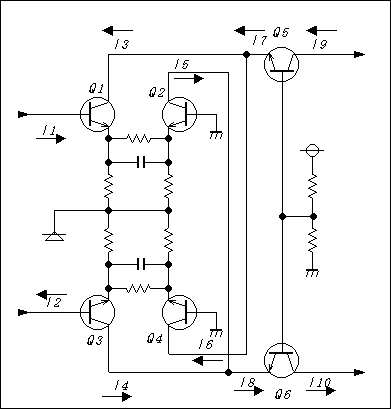

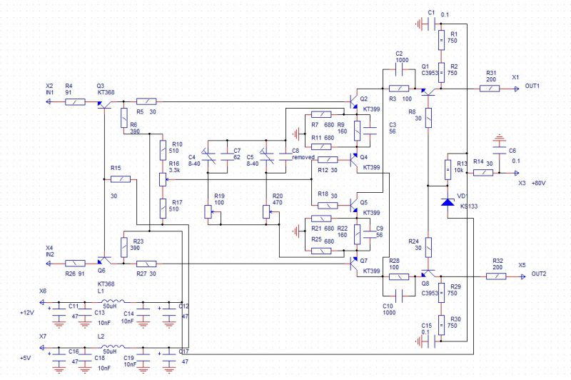

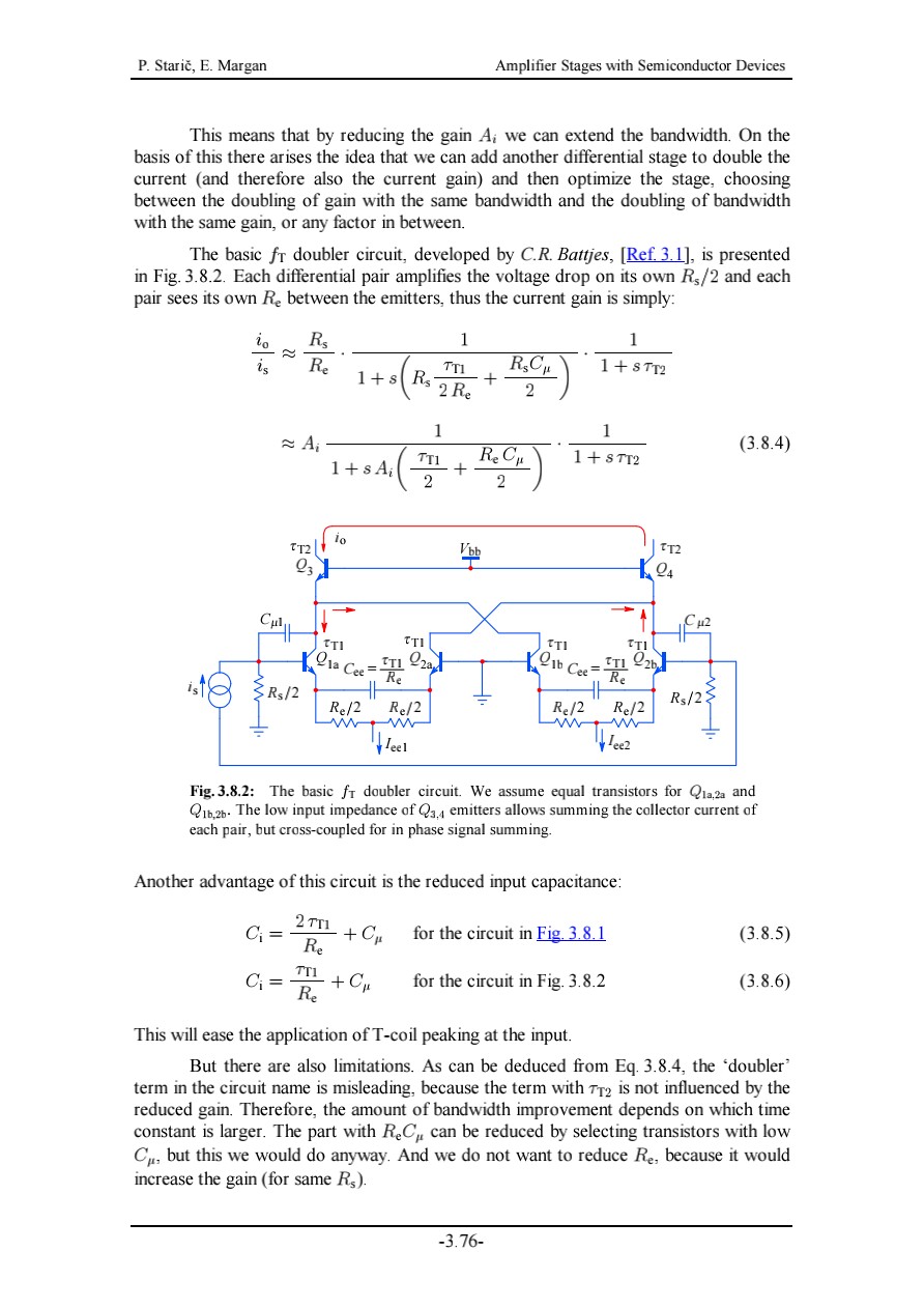

Валентин , это ваш УВО?
Итак , вижу в этой схеме Ft doubler , он же Гога. , он же каскад со сложением токов. Но он не работает как должен работать.
Вот его нормальная схема
Здесь еще
Также он в книге http://files.domcxem.ru/infocenter/%D0% ... 01978.djvu
На страничках 109,110 и 111(правда там ашипки в стрелочках токов на рис.5.21 стр.110 )
Использовался в с1-104 .
В верхней схеме под спойлером базы Q4 иQ5 фактически висят в воздухе , когда их нужно пригвоздить к источнику или земле .Попробуйте хотябы заблокировать базы керамикой+электролит .
Далее , RC цепи R19-C4+C7 и R20-C5+C8 здесь не к месту .Они уменьшают эффективность работы Q4 и Q5 на верхних частотах.
Заметьте в С 1-104 базы соединены емкостью и выходные ОБ базы тоже соединены конденсатором.
Он же усилитель Гильберта. :)
Даже в С1-92 он, правда, в предвыходном каскаде. Дальше ещё каскады ОЭ-ОБ.
В том же 91 и 92ом базы никуда жёстко не притянуты. Правда, там частоты ниже и токи поменьше.

Они там жестко соединены друг с другом - база с базой , а насчет Gilbert cell , есть мнение , что это название притянули к этой схеме , но она не есть таковой по сути .
Хотя человек придумавший принцип транслинейности , работавший на Tektronix , Analog Devices конечно же мог придумать эту схему .
Но факт что схему Говарда Джонса называют ячейкой Гильберта , а теперь и многие другие схемы стали Гильберта."However most text-books, and a great many journal and conference papers, actually describe an earlier invention by Howard E. Jones, instead of Barrie Gilbert’s superficially similar multi-plier".
Потому и назвал "он же Гога" , так как не уверен , что это "усилитель Гильберта" , если у вас есть точные данные по теме авторства - буду рад их услышать.
Пока я знаю , что книга http://files.domcxem.ru/infocenter/%D0% ... 01978.djvu на стр 109 и 110 дважды дают ссылку [43]на патент 3.633.120
При поверхностном поиске этот патент я не нашел.
А на статью Gilbert B. в IEEE ссылка [45] под схему 5.23 на стр.112 и там фактически ячейка Гильберта , но на русском это "схема усилительного каскада с вычитанием токов".

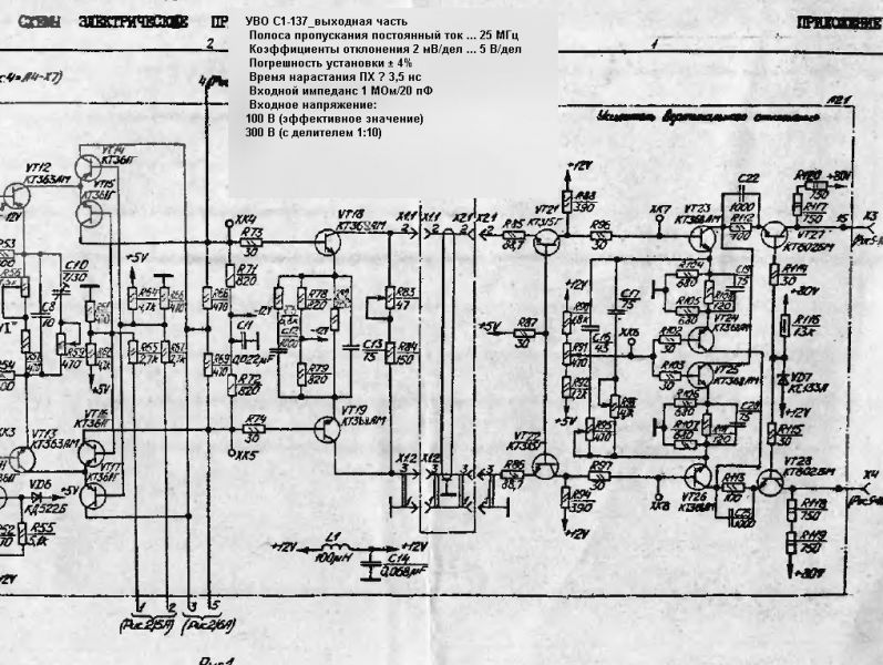

Коллеги привет,
как я понимаю, Валентин скопировал рабочую схему выходного каскада осциллографа С1-137. (приложена). В этой схеме, базы транзисторов ячейки Гильберта, которые, на типовой схеме, заземлены, по факту, сидят на низкоомном делителе, включённом между шинами +5 и +12В. В С1-137, этот каскад работает, у Валентина - тоже. Предположу, что заземление баз транзисторов, по ВЧ, конденсатором, может расширить рабочую полосу каскада так, что он зазвенит. Уже был случай, когда козырные КТ3107, в коммутаторе каналов, пришлось заменить на убогие КТ361, чтобы каскад работал корректно.
С уважением, ВикторС.
 Заголовок сообщения: Re: Осциллограф на ЭЛТ своими руками.
СообщениеДобавлено: Вт сен 07, 2021 16:50:00
Зарегистрирован: Чт сен 05, 2019 14:30:14
Сообщений: 43
Коллеги привет,
Таки да , С1-137.
91 год , финита ля комедия.
Применить эту схему там могли как "схему со сложением тока" для раскачки выходных транзисторов маломощными кт368 .
Так что цели добиваться частотных вершин там не стояло.
Вот его нормальная схема..
Тут уже ответили, но повторю. Это действительно слегка модифицированная схема от С1-137. Кстати, в конечном варианте там немного меньшие нагрузочные резисторы, немного другие режимы и RL-цепи перед пластинами для обеспечения полноценной полосы в 50 мгц. К сожалению, я не очень силен в теории ВЧ-каскадов. Но, может быть, ради интереса попробую добавить конденсаторы от указанных баз на землю. Но почти уверен, что в моем случае ничего хорошего не будет, ибо настройке, и тщательной регулировке этого уво было уделено очень много времени. И, если мне не изменяет память, я сам эти кондеры ради эксперимента добавлял.
Добавлено after 2 minutes 17 seconds:
Виктор, если вы про меня, то там были не 3107, а куда более козырные 363. Вот с ними тот самый коммутатор "свистел" на СВЧ безбожно и неустранимо. А с 3107 как раз все заработало.
Добавлено after 15 minutes 46 seconds:
А вообще могу похвататься.. Не далее чем позавчера поздней-поздней ночью все-таки доделал монтаж, установил трубку и все-таки запустил прибор. Из-за плохого контакта на плате УГО часа два убил на поиск несуществующего несиправного транзистора, а так все отлично. Общие итоги такие:
1) Развертка полностью работает. Чтобы обеспечить линейность на скоростных пределах, в том числе и при смещение изображения, пришлось поднять напряжение питания УГО до 125 Вольт. Зато теперь все ровно и гладко. 5 нс/дел получаются легко, небольшая нелинейность есть вначале, но это поправимо. Растяжка работает. 4 нс/дел (20*0.2) более-менее линейны, выше уже не тянет.
Синхронизация очень и очень устойчивая, субъективно сильно лучше чем по схеме от С1-137 (все-таки симметричный усилитель синхры и ЭСЛ-схемы рулят!). Устойчиво захватываются сигналы величиной с четверть клетки. Причем на 100 Мгц тоже. Глюков, двоений итд - НЕТ. От слова совсем.
2) Самое важное - УВО. Пока еще там много предстоит регулировать и подбирать, но уже достигнут приличный ДД. Сигнал в 80 Мгц легко и линейно растягивается во весь экран и даже сильно больше. 100 Мгц линейно растягивается где-то на 80%, далее уже нелинейно. Увеличением R в RL-цепочках можно добиться и 100% растяжки, но тогда образуется неустранимый подъем ачх.
3) Вполне удается получит АЧХ со спадом на 100 Мгц в расчетные 3 dB. Время нарастания импульсов получается в районе 4 нс.
4) Увы, пока удается добиться гладкой ПХ на скоростных импульсах (впрочем, и с источниками самих импульсов есть проблемы). Почему-то после каждого фронта наблюдаются затухающие автоколебания с частотой в районе 100 мгц. Но тут еще есть поле для экспериментов, ибо регулировок много, они взаимозависимы, да и, похоже, некоторые подстроечные элементы, стоящие в минимальных и максимальных положениях, надо поменять на более подходящие.
Самое приятное - полсе установки RL-цепей на выходе УВО очень устойчив. При любых регулировках он не самовозбуждается, В общем, 100 Мгц прибор однозначно будет!
