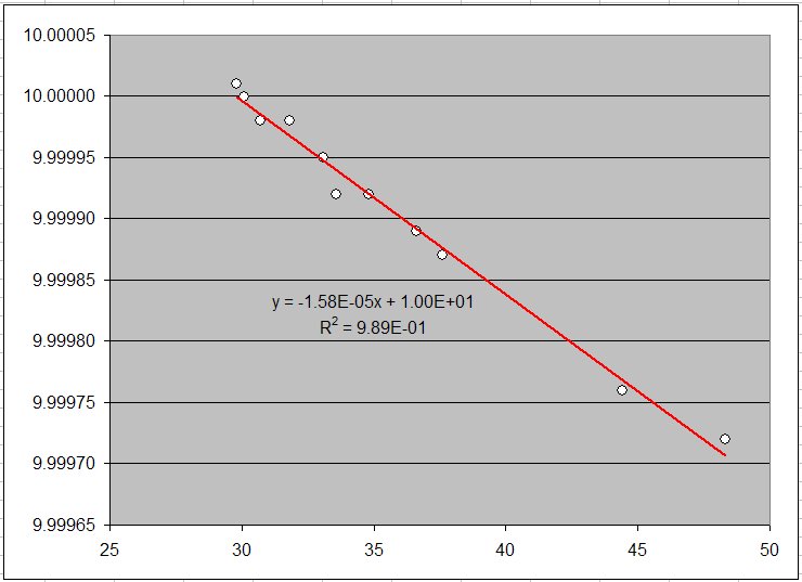

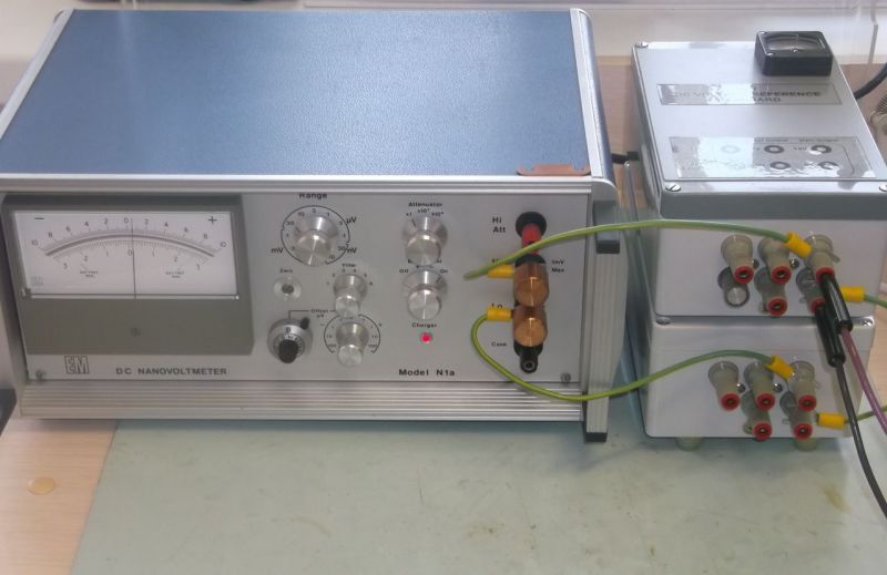

Как и обещал, Lite-версия домашней меры напряжения. Теперь без микроамперметра :)
Хотя коробочка стала легче, но труда/затрат на её изготовление убавилось ненамного. По сравнению с предыдущей конструкцией в сосуде Дьюара размещён только один LM399-й, имеющий такую же предварительную наработку. Кстати, я последовал совету, который предложил otus, и для верности засыпал внутреннюю полость колбы шариками пенопласта :)
Вместо статистического делителя на фольговых резисторах теперь на плате размещены 3 микропроволочных резистора С5-60 с допуском 0,005% и группой ТКН 3-5 ppm/C. Ввиду бОльших габаритов последних попал под сокращение ОУ фильтра с обвязкой.
На 4 клеммы передней панели выведены два напряжения (~7 В непосредственно с LM399 и 10.0000 В после масштабирования). Что делать с 5-й, свободной клеммой я думал долго. В конце концов решил подключить к ней стабильный резистор номиналом 10 кОм, пусть будет комбинированная мера. Резистор фольговый С5-61 10 кОм 0,01% 5 ppm, но подобрать его было делом не простым. С одной стороны хотелось, чтобы фактическое сопротивление было ближе в 10 кОм, с другой - чтобы ТКС был как можно меньше. Если первое обеспечить нетрудно, то измерить ТКС нескольких десятков резисторов в диапазоне температур - не позавидуешь. В итоге нашёл один единственный в пределах 10 ppm неопределённости от 10 кОм и ТКС минус 0,5 ppm/C при комнатной температуре.
Что получилось - видно на фотографиях. ТТХ меры получились следующие:
- выходное сопротивление канала 7 В - единицы Ом, 10 В - не более 0,001 Ом.
- температурный коэффициент выходного напряжения соответственно <0,1 ppm/C и -1,6 ppm/C. Как я ни старался, подобрать в делитель микропроволочные резисторы и получить околонулевой ТК деления не получилось. Корпуса разные, материалы выводов разные, тепловой контакт обеспечить сложно, квадратичные коэффициенты сопротивления различаются не только по величине, но и по знаку. К примеру, у экземпляра С5-60 5 кОм при переходе через точку около 35 градусов ТКС вообще менял знак. На следующем графике наглядно видно, как меняется выходное напряжение меры при повышении температуры окружающего воздуха на 18 градусов. Примечательно, что напряжение канала 7 В не изменилось ни на 1 ppm.

Для источника тока не хватает как минимум ОУ. Что касается сравнения, это можно. Что будем сравнивать? :)
Update:
Амплитуда НЧ шумов для меры с одним ИОН 2-2,3 мкВ п-п, для меры с 4-мя ИОН - 1 мкВ п-п. Селективного микровольтметра у меня нет, пришлось воспользоваться суррогатом из нановольтметра с полосой DC-1 Гц и RC цепочки 800 мкФ 1380 Ом. Тем не менее, двухкратное различие в результатах отлично укладывается в теоретические рамки.
При встречном соединении мер и отказе от RC фильтра амплитуда шумов составила примерно те же 2 мкВ. Заметил неприятную особенность: повышенную чувствительность к наводкам. Это выражается в возникновении отклонения выходного напряжения примерно на 0,5 ppm при касании корпуса рукой. Пластик и отсутствие сплошного экрана дают о себе знать.
