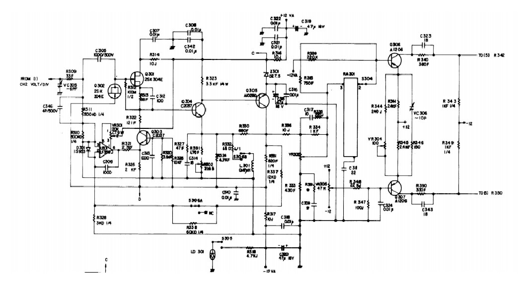

Всем здравствуйте!
Вопрос может не в тему,то уж извиняйте.
Недавно ремонтировал корейский осциллограф OS7040A он же Leader_1041,а может и на оборот и обратил внимание на ОУ стоящий на входе УВО.
ОУ LF356J имеет скромные параметры 5мГц при заявленной полосе осциллографа в 40мГц и как то в голове у меня не складывается одно с другим,правда и с теорией,как в анекдоте про Василия Ивановича.
https://img.radiokot.ru/files/124228/2kpxkbeqnr.JPG
https://elektrotanya.com/leader_1041_2x ... nload.html
Судя по схеме, ОУ отрабатывает постоянку, в т.ч. регулировку/подстройку луча по вертикали (VR301). А переменку отрабатывает транзисторный каскад. ОУ имеет в цепи ОС 1000пФ (C306), а транзисторный вход имеет на входе неотключаемые 1000пФ (C305).

add.ocean всё верно написал
Главная фича этого ОУ 0 низкий (пикоамперы) входной ток.
Обычно, такие ОУ с полевиками на входе.
Вот ещё пара схем для примера.

add.ocean,ВикторС,
спасибо за внимание и ответы.

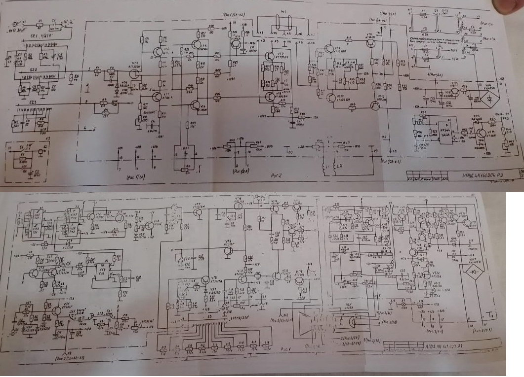

Всем доброго дня. Решил похвастаться своими питомцами. (теперь уже остался один).
А теперь о главном.
Думаю многим будет интересно глянуть на схему от осциллографа С1-94/3. Год назад её тоже искал, а кто ищет….., в итоге нашел. Тут случайно узнал от (ВАДИМ 1964) про ваш форум. Решил поделиться. Что касается качества схем. Увидел на Казахском сайте типа авито этот прибор в продаже с паспортом. Звонил в Казахстан. Уговаривал незнакомого человека поделиться схемой. В итоге уговорил. Схему он сфоткал и скинул в ватцапе, а в ватцапе при передаче изображения сильное пережатие. В итоге и качество и размер фото такое. Просил на почту скинуть, он ответил, что не умеет. Больше к человеку приставать не стал. Всё равно ему БОЛЬШОЕ СПАСИБО, что не отказал. А нам и этому радоваться надо. Что касается номиналов деталей, смотрите схемы от САГИ и 112.
КАК ФАЙЛ ПРИКРЕПИТЬ? НЕ НАШЕЛ

pan-gen,писал КАК ФАЙЛ ПРИКРЕПИТЬ? НЕ НАШЕЛ
Зайдите в редактор и там все поймете.Все таки интересно посмотреть оригинал схемы с1-94\3, хотя многое и так понятно. У меня есть тоже с1-94\3 и я его щупал со всех сторон . с с1-94 общего практически нет ничего ,это больше САГА скрещенная с С1-112,но САГА нет,чтобы в живую сравнить. Более подробно об этом думаю может сказать ВАДИМ 1964 у него есть с1-94\3 и САГА. А так вообще этот прибор обсуждался страниц 5-6 назад.

ИзображениеС1-94-3.jpg[/attachment]
Вот, как и обещал, схема С1-94/3
Добавлено after 14 minutes 4 seconds:
Не понял, как в раскрытом виде изображение вставить.
Мои питомцы.
С1-94-3.jpg [208.81 KiB]
