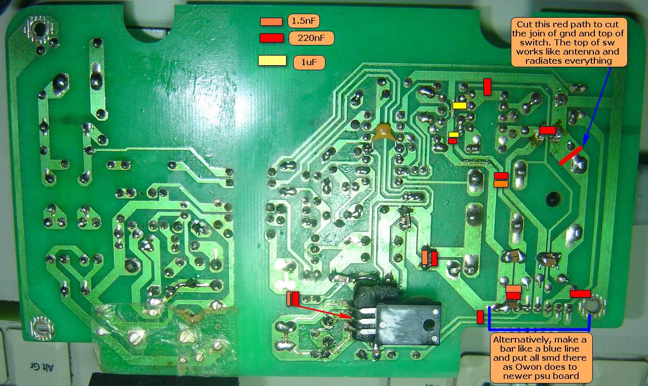

Дело в том что разные ревизии 7102-го имеют разный собственный шум. Осциллографы ранних партий страдали этим в заметной степени в силу некоторых конструктивных просчетов. На форуме eevblog ранее изрядно трепали данную тему, там эту проблему 7102 окрестили "noise GND". Потому как вскоре выяснилось что шум у наших осликов среди прочего распространяется по "земле".
Поэтому будет интересно сравнить, какой шум имеют 7102 разных годов выпуска.

На предмет уровня шумов я с осциллографом ничего не делал. Только чинил блок питания. Шумы с отключенными щупами скачут. В разное время значения разные. Все зависит от того что расположено вокруг осциллографа. Также измерял при питании от батарейки и при питании от сети.

0.160/0.240 (SDS71021234...)
1.0/1.0 (sds71021137) . Питание с аккумуляторов.
был доработан мной на предмет снижения шума
Делали как на eevblog?
