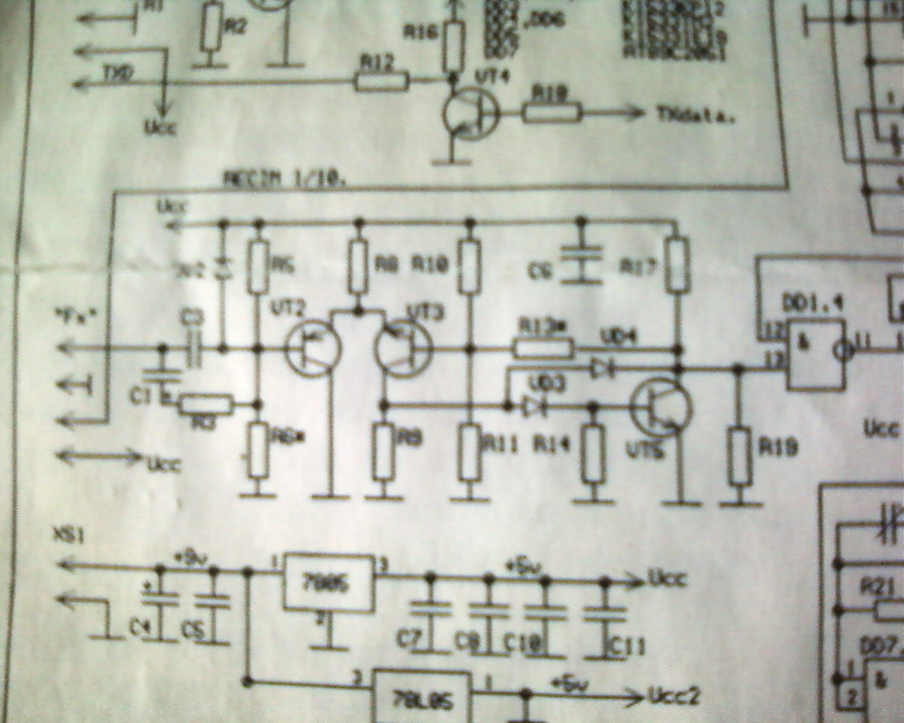

Всем доброго.Посмотрел в теме схемы,ни к чему не пришол.мне же не нужен формирователь.Мне нужно повысить чуствительность(сейчас 0.5в),посоветуйте пожалуйста схему,чтобы была ввиде приставки.(извиняюсь за фото но лучше ни как.vt2.vt3-KT363.vt5-KT368.R3-1k5.R5-16k.R6-15k.C1-2m2.C3-0.1mф.

Твоя чувствительность зависит от R10-11-13, а ты не дал номиналов. R10,R11 по 1К, R13=62К-100К....
R10.R11-1k5 так что менять?.По R13 cтоит 6.2к а вы предлагаете 62-100к?Чтобы подобрать R13 нужен осцилограф,чтобы получить меандр,но его нет.В связи с этим ещё вопрос;частотометр измеряет F,T,+t,-t,+Q,-Q,+N,-N можно ли тим воспользоваться для получения меандра?

Да, 62К-100К, подбирать ничего не надо, просто впаять...Положительная обратная связь формирует только фронт импулься, а меандр-не меандр определяется входным сигналом...
Спасибо.(в схеме указывали выставить меандр поэтому я и написал)62к-100к большой расброс,какой ставить на что опираться?И какая будет чуствительность с этими изменениями?

ставь 75...... :) ...а то я тоже могу спрашивать - а на какой частоте ты имел ввиду чувствительность и какая тебе разница, а сколько надо получить и т.д. ???.....
чем мерять будешь свою чувствительность?... :)

понятно что непонятно почему. 8) 10гц-35мгц,нужно хотя бы 0.1в а мерять есть генератор с регулеровкой Uвых.(НЧ)
