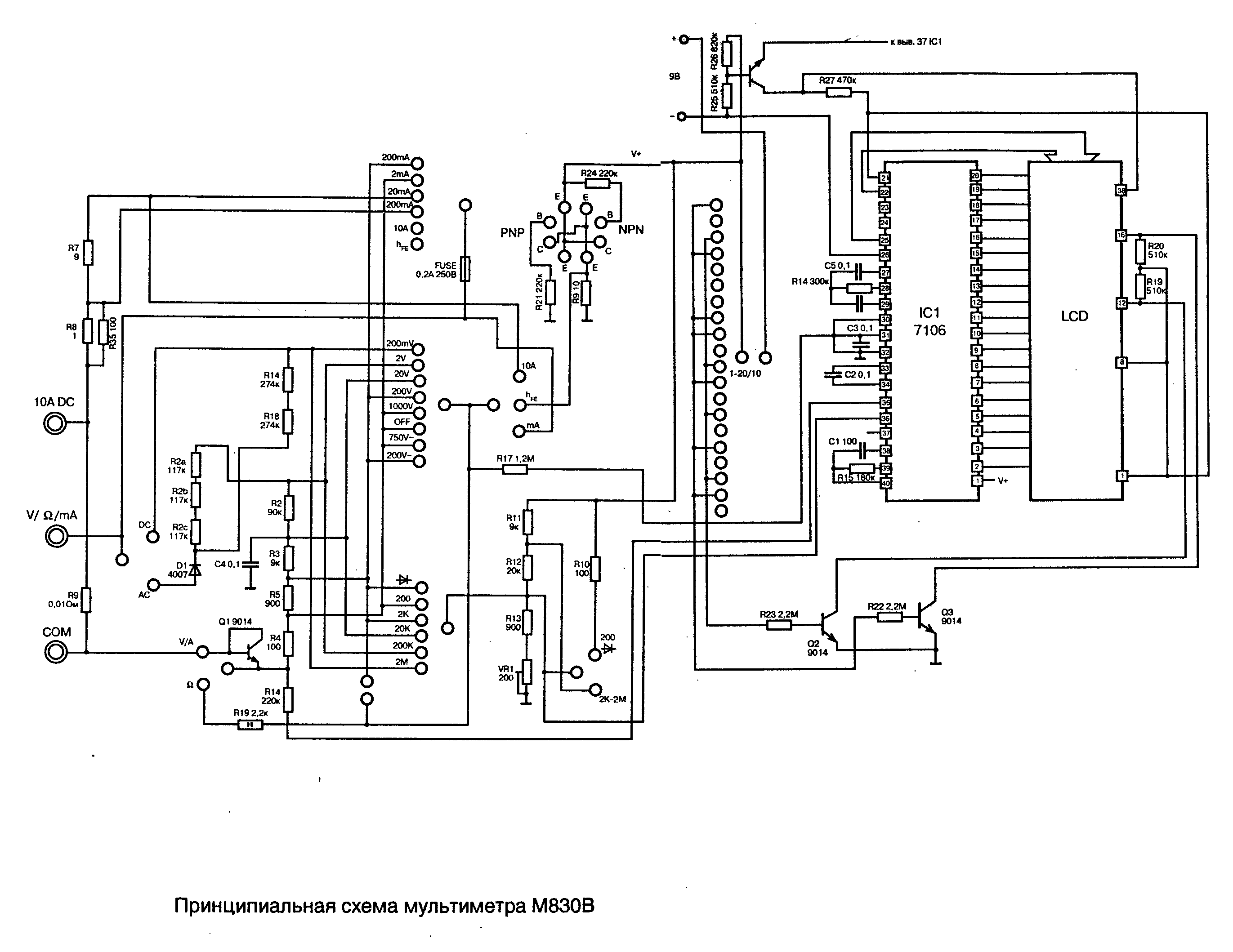

Вот Вам книга в помощь, там все ответы на почти :)) все вопросы Современные цифровые мультиметры http://sunduk.radiokot.ru/loadfile/?load_id=1288168028.
Питать мультиметр от БП рискованно, на форумах об этом 100 раз писано. Не сожгли АЦП считайте КРУПНО повезло!
Про емкости стр. 15 и далее. Проследите Ваш С3, где стоит и его задачи.
Схему выше не вижу в упор, на стр 82-83 похожа?

Извините, перепутал, схема была выложена в другой теме... :oops:
http://www.radiokot.ru/forum/download/file.php?id=47393
Схема действительно как на стр. 82-83, очень похожа, но у меня немного другая - на моей плате нет транзисторов вообще и нет емкости на делителе возле переключателя омметра.
Читал статью http://cxem.net/izmer/izmer48.php и там сказано что этот С3 в паре с R17 образуют ФНЧ для АЦП.

При проверке измерения напряжения заметил что при его повышении тестер все больше и больше врет.
Например я задал на внешнем источнике 10,0В и подстроечником вывел тестер на это число, потом стал повышать это напр. и погрешность все возрастала, и при 62В (максимум источника) тестер показал всего 55В.
При промежуточных значениях тестер тоже всегда показывал значение ниже нужного.
С чем может быть связан такой рост погрешности???

Если Ваш С3 интегрирующий, то может влиять на точность т.к. на нем опорное напряжение. Вы с номиналом не ошиблись? Крона в норме?

Калибровать мультиметр нужно на младшем диапазоне измерения постоянного напряжения. Для этого надо подать входное напряжение с необходимой точностью и, вращая движок резистора VR1, добиться правильных показаний на индикаторе прибора.

Можно попробовать проверить конденсаторы на утечку (заменой), идущие на выводы 27 и 29 микросхемы 7106.

Если омметр работает нормально 0 на закороченных щупах есть и не плывет, АЦП точно жив и здоров. Проверь внимательно еще и делитель на напряжение и ток. Для калибровки на 200 мВ можно попробовать сделать делитель на 1% резисторах.

Если на измерении тока и напряжения есть 0 и прибор занижает при измерении напряжений, есть смысл поискать "добавочное сопротивление" в контактах переключателя. Часто от длительного хранения окисляются и от неправильного включения подгорают. Был у меня такой Китаец, красная резинка его вылечила. Только аККККуратно!! с разборкой контакты хлипенькие и бывает выпадают. Поищите поиском писали на форумах, контактолом лечили, чуть ли не вазелином смазывали. Там эта болезнь со всех сторон описана. В дешевых приборах на контактах бывает экономят и они соответственно стираются и окисляются быстро, и проблемы похожи на Вашу.

Кот Pauls, контакты на самом переключателе я уже чистил... алмазным надфилем :)
Слегка зачистил до блеска чистого металла и сверху еще спиртом промыл. На плате контактные дорожки тоже чистил спиртом.
Возможно есть смысл заменить резистор R13 (по схеме возле подстроечника) на другое сопротивление? Или лучше этого не делать?
