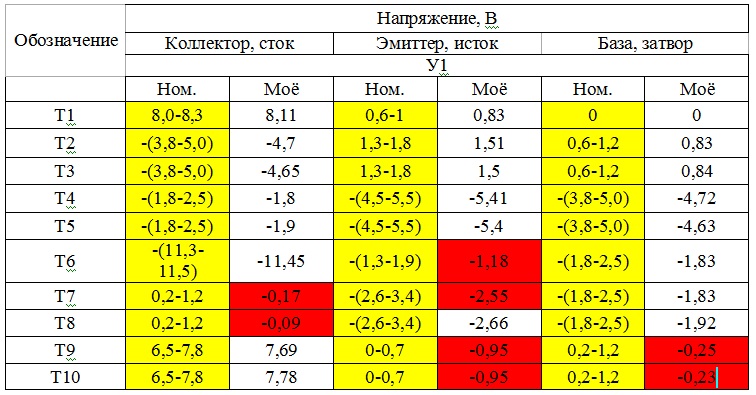

Опять вскрывал свой с1-94. Настроил идеально +-12В. Со щупом помеха... в положении делителя 0.1 и менее при замыкании щупов не видно ровной линии, а в режиме постоянки ваще луч уходит вверх(на входе есть напруга? подох КП303?). Без щупа всё практически идеально. Щуп проверял - с ним всё отлично(если замыкать вход через резистор в пару М, то такая же беда). Короче прошу помощи. Ну и как всегда не видно сигнала с генератора, хотя синхра есть:(.

Ну, для начала,http://www.kipis.ru/upload/kipis_articles/article_c1-94.pdf.Затем-поменять скрипучие подстроечники(желательно все,но R9 обязательно).Попытаться отбалансировать вх. усилитель.Добиться напряжений, указанных в статье,т.е: Т1--сток 8вольт;исток0.6-1в; затвор закорочен- соответственно 0 вольт.Т2--К(-3..-5) Э(1.3....1. 8 ) Б (0.6...1.2) .Ну и так далее. :) Повторюсь- основная болезнь этого прибора-ржавые подстроечники :evil:

вот отчёт. В статье опечатки нет по поводу Т9 и Т10? У меня там напруги с другой полярностью :?

ну на счёт всех я погорячился. Поменяны подстрочники +12 и -12В в У3 и подстроечник на У1, который отвечает за балансировку смещения луча при переключении В/дел.
П.С. А про индуктивность не знал :idea:, спасибо.
Комментарий к файлу: при замкнутом щупе.

Помеха красивая- при разомкнутом входе примерно так и должно выглядеть...
За опечатки в статье не поручусь, приеду из командировки- могу вскрыть и померять свой осцилл :wink: .
но вообще режимы Вашего прибора вроде бы похожи на правду.... При закорачивании щупа не возбуд ли идет? А с другим щупом, без делителя ? :)))

Pinky2
Пробовал через резистор в 2МОм - та же беда практически :( . Без резистора всё идеально. Ну помеха 50Гц, при разомкнутом щупе она родимая такая же... только вот и при замкнутом тоже на 0.02 и 0.01В/дел.
Было бы неплохо. Ещё посмотрю контрольные напруги в паспорте.
