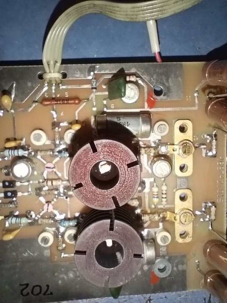

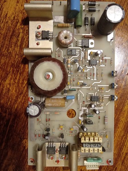

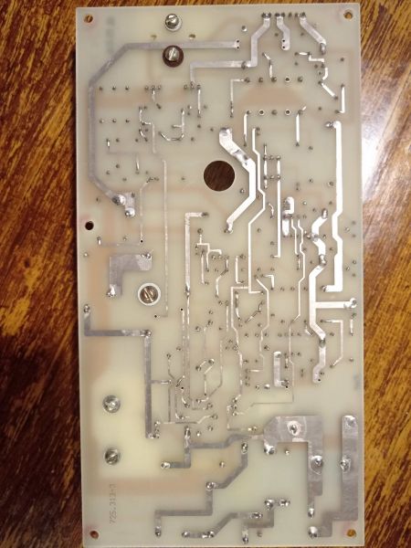

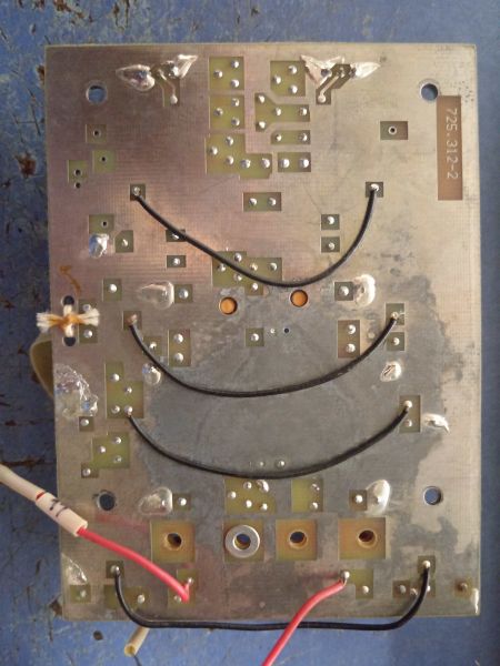

Добрый вечер. Я загрузил на imgbb.com фотки плат осциллографа не снимая их с аппарата. Возможно допустил ошибку (наверное надо было зарегестрироваться). Друг подсказал что возможно в предварительном уво стоят pnp транзисторы 2Т658В-2.

Добрый вечер. Вот ссылки на фотки (https://ibb.co/R6HZLXX
https://ibb.co/8zFDtyv
https://ibb.co/L5vLyL1
https://ibb.co/XCg6QMQ
https://ibb.co/FBrDhkm
https://ibb.co/cXcsyF4
https://ibb.co/xXKhn4h
https://ibb.co/8KZSGGK
https://ibb.co/K0ZXKyC
https://ibb.co/1d9pK1K ). Сегодня достал 2Т3123А-2 попробую заменить (2Т658В-2) нигде не найти.

Добрый вечер. Запаял транзистор 2Т3123А-2 на основной плате (VT123). Осциллограф отработал почти 16 часов без проблем. Родной транзистор безкорпусной с черной точкой(вышел из строя эммитерный переход: через 15-20 мин работы показывал сопротивление 10-40 ом, через какой то промежуток восстанавливался и все снова.) Всем спасибо.

Глядя на фото плат, корявые впайки элементов поверх, в среднем, достаточно аккуратного монтажа, кажется, что это, все-таки, не чье-то левое вмешательство, а сделано на том же заводе при наладке, но гораздо более неаккуратными пайщиками.
Или это следы сторонних ремонтов?
Я думал, что это только у меня.

вячеслав57,
у меня на ваших фото, на материнке фоторедактор показывает темно- сиреневый цвет точки, точно как и у меня на платах.
А вы заменили 1 транзистор из пары? Какая на новом цветовая маркировка?
mainsiam,
тоже долго рассмативал свои платы. На мой взгляд, на заводе паяли вручную паяльником. Что при такой сложности, в заводских условиях конечно поражает. А как еще можно паять двухстороннюю плату без маски? Еще платы все залиты флюсом (с двух сторон) и не отмыты. И видно что флюс наносили фрагментами кисточкой (видны ореолы), и так по всем платам. Да может и детали вручную ставили, не знаю.
Вышеописанный подход точно так же использован и в С1-151 (и воможно во всех поздних МНИПИ приборах). С масками я видел С1-127, С1-126, С1-137.
В общем, грустно, но видимо 2000-е для электроники так и остались продолжением "лихих 90-х". Даже то, что всегда неплохо умели делать - механические переключатели, и то отказало. Как поворотные переключатели, так и ПКН61 дребезжат и глючат.
Владельцы, 157, кстати, советую проверять X и Y на всех положениях переключателей. Особенно длительности развертки.

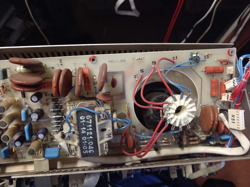

Всем привет.
Заимел я себе С1-157. В принципе, живой с оговорками. Лучи по Y на прогоне первые несколько часов после включения были, все работало, но с течением времени пропали - уехали куда-то по вертикали, стала видна движущаяся еле видная вертикальная полоса.
Диагностика показала, что если остановить развертку и отключить пластины от оконечного усилителя Y - точка в виде "-" появляется. И если от оконечного усилителя Y разъемы линии задержки - тоже появляется в нормальном виде в виде точки. Выходные транзисторы оконечного усилителя были посажены на термопасту, и на этом с ним судя по всему все. В остальном там все красиво.
Так как луч пропадает в любом режиме работы (А, В, X-Y) и из холодного состояния - вначале он есть и регулируется во всех режимах - то проблема явно в предоконечном Y.
Заказал транзисторы. Продолжение следует.
Несколько фоточек:

diplodok писал(а):
Подобное было у меня только на С1-99. Луч уплывал вверх и ослика выбросили. Я подобрал и вылечил.
Оказалось - долго мучился - холодная пайка. В моем случае на входе ЛЗ.

A_AVL,
а какого года прибор? интересно что маркирован "МНИПИ", и ручка с пластиком, значит более поздний. Но при этом блок питания более сложный... то что я видел там БП на TDA4605 как в телевизорах
есть такой совет, сделвть фотографии экрана сразу после включения, и неисправности после прогрева. а то слишком много поле для интерпретаций. вертикальная полоса - это нет развертки, а уехали лучи за пределы экрана (при наличии горизонтальной линии развертки) - это сильный разбаланс УВО (проверяется измерением напряжения на пластинах)
еще можно так, включить XY и проверить, что точка перемещается по вертикали и горизонтали ручками. если даже точка уехала за экран и не видна - можно посмотреть мультиметром как меняется разность напряжений на пластинах. (да и заодно напряжение на каждой пластине. убедиться например что половина усилителя не сгорела, и что когда точка в центре, на выходах половина питания а не еще как-то)
потом можно сделать то же самое и с выходами с материнки на ЛЗ. понять, что там например одно плечо отказывает.
только включать каналы по одному, а не два сразу, иначе там переменное напряжение появится вследствие коммутации каналов со смещением, и мультимтер уже покажет неизвестно что.
вы кстати можете использовать второй осциллограф для проверки того что есть развертка.
ВК Y (да и X) там конечно сильно греются, радиатора на Y не хватает. но все же надо не гадать, а аналитически убедиться что там именно
и фотографии тут пережимаются - лучше на https://imgbb.com/ (регистрация не нужна)

Выложил видос, что б понятней было. Если после того как появляется эта вертикальная полоса отключить от оконечника УВО выходы линии задержки - появляется движущаяся посередине точка.
Тчка и луч двигаются без проблем до момента прогрева(?). Мысль замерить напряжения на пластинах и выходах предварительного УВО у меня была, в принципе есть возможность успеть выставить луч на середину экрана и промерить пока он отображается, а потом когда пропадет.
С годом пока не очень понятно, где смотреть. Сзади шильда нет, на деталях год плавает. На платах маркером написаны инициалы, судя по всему и даты, заканчивающиеся на .04 - судя по всему - 2004.

ага, тогда получается:
1. вы показали на видео 1 канал (А), но верю на слово, что пробовали 2 канала на экране и то же самое.
2. отключили ЛЗ, и луч возвращается на место
если так, то все сужается до буквально 2-х транзисторов VT123 VT129.
Надо бы включить 1 канал и тестером изучить как меняется напряжение на выходе на ЛЗ
(при 1 включенном канале УВО это сквозной усилитель постоянного тока, можно чинить мультиметром)
Возможно тогда окажется что половина (1 тр-р) сдыхает с прогревом. может конечно и что-то с диодами коммутатора, так что влияет на оба канала.
Тут как раз выше этот транзистор уже меняли. вроде бы это 2Т3123 в керамике.
нашлось вот такое, но оно побольше размером... https://belchip.by/product/?selected_product=53390
до того как искать и покупать, можно попробовать припаять временно любой высокочастотный, КТ399, или импортный, или какой есть

У меня УВО тот что на правом фото. Левый интересно сделан. Набрали резисторами 0805 нужное сопротивление и мощность.
По моему осциллографу.
Сзади у него такой красивой фальш панели нет. Голый дюраль. Буду рисовать ножки с фиксатором кожуха и печатать все 4 штуки.
Подключился к выходу УВО на линию задержки. Выход одной половины(справа) УВО дергается вместе с лучом. Заказал транзисторы. Буду менять.
