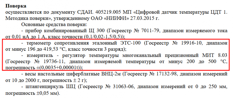

Вот немного по метрологии DS18B20, а я парился со своими ±0.5°C :cry: !
Спасибо, познавательно. Прокомментируйте, пожалуйста, как именно получилось значение точности в +-2 град?

To TrexREXX.
К Вашему сообщению от 16 мая 2024 приложен файл "ЦДТ.pdf" с описанием цифрового датчика температуры (ЦДТ) на основе DS18B20. Для него (для ЦДТ) там указан предел абсолютной допускаемой погрешности +-2,0 °C в диапазоне измерений от минус 10 °C до 85 °C.
Вот у меня и возник вопрос: как, по какой методике определилась эта самая погрешность +-2,0 °C? Алгоритм ее определения, так сказать.

To TrexREXX.
ААААА. Так это не ко мне а к:
Изготовитель
Акционерное общество «Научно-исследовательский институт физических измерений»
(АО «НИИФИ»)
ИНН: 5836636246
Адрес: 440026, г. Пенза, ул. Володарского, д. 8/10
Телефон: (8412) 56-55-63
Факс: (8412) 55-14-99
E-mail: info@niifi.ru
В PDF'ке есть немножко по оборудованию для поверки.
Ну а по методике: методика поверки СДАИ.405.219.005 МП
Ищите.....

Искал.. Нашлись только упоминания об этой методике..
По-любому спасибо Вам за файлик. Пока просто приму к сведению точность, получаемую с DS1820. На работе используем их.

Точка в децимальнике лишняя...
СДАИ.405219.005 МП это лишь часть из комплекта КД на изделие. Расшифровка примерно такая:
СДАИ код предприятия, выпустившего КД, 405219 - децимальный номер, означающий суть документа:
40 - средства измерения, 5 - температуры, 2 - термопреобразователи, 1 - сопротивления, 9 - прочие. 005 - порядковый номер документа. МП -это документ поверки на изделие под названием "405219.005", входящий в комплект КД этого изделия.
Как только вы видите перед децимальником четыре буквы, можете в целом-то сразу забить на поиск данной бумажки. Это конструкторская документация, которая лежит в отделе, и максимум что вы можете заполучить - какую-нибудь неучтённую копию, снятую ушлым рабочим втихаря, или копию аннулированного экземпляра.
В данном случае всё немного иначе, это же коммерческий продукт, и можно по приколу в организацию-держатель подлинника запрос сделать, интересно, что ответят :) Тем более что реквизиты там указаны.
Кстати, насчёт того, чем эти +/- градуса были получены:
