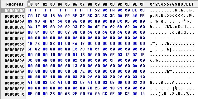

Итак, прищепку в руки (да, с прищепки он шьётся!) и поехали.
10: 701738184402 AC260F27DE03
9900 отсчётов (0x26AC), переход на следующий диапазон при 9999 (0x270F), переход назад при 990 (03DE).
24: 64009600 4B005800
Более чувствительный NCV. Параметры подбираем индивидуально.
74: 0080 6392
Коэффициент калибровки ёмкости диапазона 6 мкФ (влияет и на 600 мкФ). Пришлось существенно повысить (0x8000 -> 0x9263), чтобы плёночный конденсатор на 1 мкФ определялся корректно. При повышении коэффициента показания повышаются прямо пропорционально.
F9: 04 00
Немного больше контраст дисплея (хотя разница незначительная). Кстати, удивило значение 04 в исходном дампе, по даташиту там C7.
FC: 0F FF
Подсветка горит 4 минуты с небольшим. Можно также выставить 00 - будет гореть до автоотключения.
Чтобы аппарат шился с прищепки, цепляем прищепку (аппарат при этом запустится), ВЫКЛЮЧАЕМ длительным нажатием на кнопку включения и пишем. Настройки программатора стандартные, адрес A0.

60: FB7D 777E
Коэффициент калибровки 50 кОм (0x7DFB -> 0x7E77). Занижение на всех диапазонах омметра пропало, резистор 13 кОм 0.05% измеряет как 13.00..13.01, до этого показывал стабильно 12.95. Показания прямо пропорциональны этому коэффициенту. Если найду 0.05..0.1% резистор с номиналом ближе к верхней границе диапазона - можно будет настроить точнее.

Из известного именно для этого аппарата (все значения по два байта, младший байт первый):
60: сопротивления до 1 МОм
62: сопротивления выше 1 МОм
70: малые ёмкости до 0.6 мкФ
72: ёмкости от 0.6 до 600 (или 6000?) мкФ
24, 26 - регулировка чувствительности NCV
Общие настройки (1 байт):
F9, биты 2 и 3 - напряжение питания дисплея (влияет на контраст, хотя и незначительно, меньше значение - выше напряжение). Другие биты не трогать.
FB - время автоотключения (минуты, 0 - запрещено).
FC - время работы подсветки (секунды, 0 - всегда).
10 (2 байта): количество отсчётов.
12 (2 байта): порог переключения диапазона вверх.
14 (2 байта): порог переключения диапазона вниз.
1E (1 байт): внешний вид значка NCV (каждый бит - один сегмент).
По даташиту на 0660 (на этом аппарате не проверялось, везде 2 байта):
74: большие ёмкости.
2A, 2C, 2E - калибровка токов 500 мкА, 50 мА, 5 А.
78 - установка нуля измерителя ёмкости.
E8, EA, EC, EE, F0 - калибровка напряжения (были сведения, что на M118 не работает).

Два файла - оригинальный от моего прибора и доделанный под 10000.
Dump.zip [628 байт]
 Заголовок сообщения: Re: Мультиметр M118A доработка на 9999 отсч.
СообщениеДобавлено: Пн окт 23, 2023 14:14:21
Рейтинг сообщений: 36
Зарегистрирован: Ср июн 25, 2014 20:45:38
Сообщений: 79
watchmaker, спасибо!
Интересная тенденция.
У меня есть 4 прошивки на M118A - у всех разное число по адресу 30H
И есть порядка 40 прошивок от других мультиметров с кварцем (разные типы и разные производители)
У всех по адресу 30H - 4E02
Думаю как проверить работу внешнего кварца, когда пропишу по адресу 30H - 4E02
