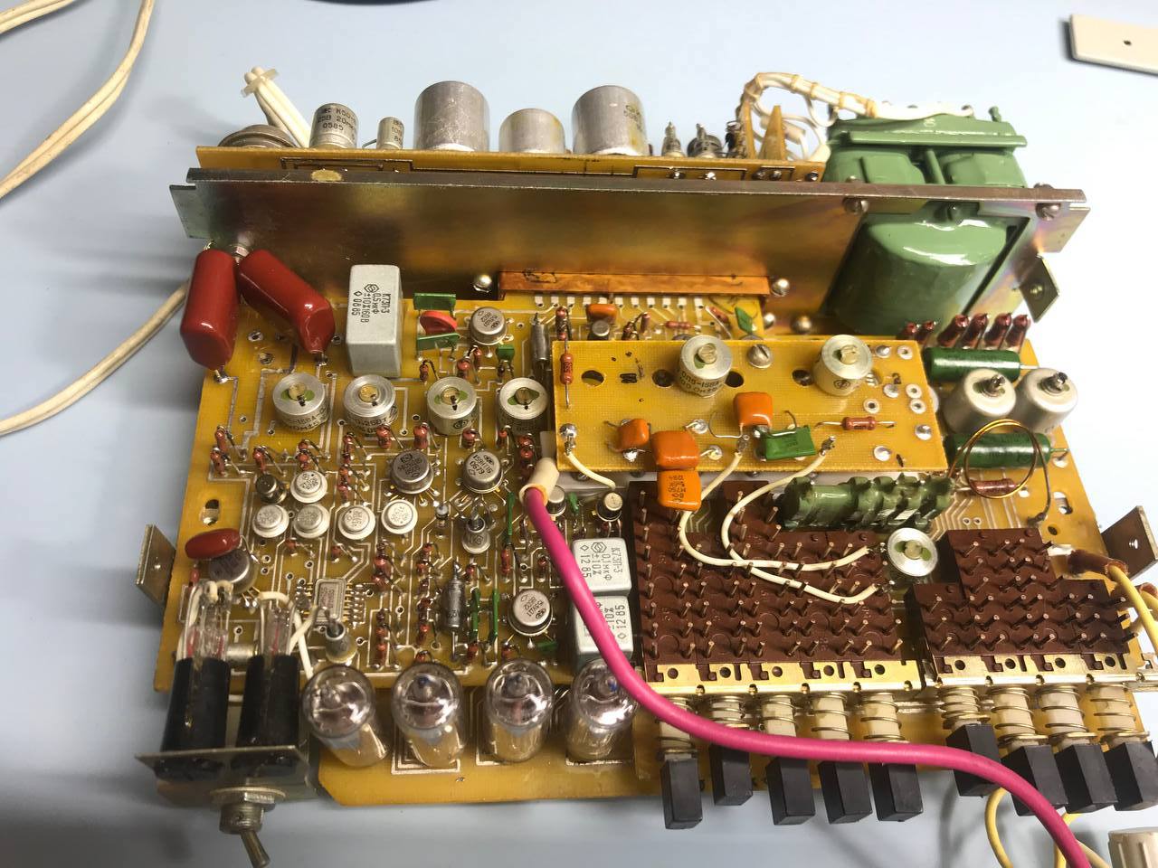

 Заголовок сообщения: Re: В7-22А помогите оживить
СообщениеДобавлено: Вс сен 10, 2023 16:03:27
Зарегистрирован: Вс сен 10, 2023 15:47:31
Сообщений: 9
доброго времени суток!
необходимо починить В7-22А, который не производит измерения. подавая постоянное напряжение, ничего не показывает - только нули. такая ситуация наблюдается на всех пределах (переменное н-е, сопротивление, ток). разобрал прибор и обнаружил что пахнет горелым, но что именно горелое выяснить не удалось.
обнаружил, что на плате аналогового преобразователя сильно нагревается МС8: заменил, но нагрев так же присутствует. такая же ситуация с транзистором Т5 по-моему в блоке питания, который тоже заменялся, но безрезультатно. на кондерах в блоке питания напряжение присутствует (5 и 18 вольт). интересно что тогда замыкаешь щупы китайского мультиметра на что-нибудь в плате преобразователя в режиме прозвонки, на газоразрядных индикаторах появляются цифры.
я не имею опыта в ремонте советских приборов от слова совсем (только цэшки чинил), поэтому прошу не кидаться тапками. буду благодарен за любой совет и помощь по решению этой проблемы.
есть схемы и формуляр этого прибора, могу отправить если необходимо.
спасибо за внимание:)

Отсутствие импульсов на пересчётных декадах во всех режимах, высокое потребление по 5 В, запах горелым без видимых повреждений компонентов - всё это намекает на локализацию неисправности в блоке управления. Так что я бы вооружился осциллографом и пробежался по основным сигналам, начиная с команды на начало измерения.

появился еще один почти рабочий в7-22а: он не измеряет ток и напряжение по переменке. в данный момент копаю элементы по цепочке преобразователя из переменки в постоянку (Д13, Д16, Т9, Т11), но пока тщетно (переходы на диодах рабочие). сопротивление на переходах полевиков равно 500ом (Т9) и 700ом (Т11). эти показания наводят на мысль об их причастности в текущей проблеме, поскольку на другом годном в7-22 сопротивления выше (1.5ком и 1.9 ком). поэтому гадаю как их проверить на предмет исправности. есть идея запитать плату отдельно от блока питания вольтметра и замерить сопротивления переходов полевиков, но не знаю на какой вывод Ш2 подавать питание. и вообще может проблема не в полевиках... прошу помощи у более опытных комрадов)

Не вижу необходимости испытывать плату отдельно от прибора.
Включить предел ~2В, подать на вход с генератора синус 1-2 Vrms и осциллографом пройтись от затвора Т9 до входа АЦП (верней обкладки С2). Сразу будет видно, виновата ли диффпара Т9/Т11, ОУ, коммутационные элементы или др.

какие осциллограммы я должен получить - прямоугольные импульсы, синусоиды или что-то вроде этого?
За неимением функционального генератора можно использовать синусоиду с выхода сетевого трансформатора. Главное, чтобы напряжение не превышало 2 В эфф.
На затворе Т9 сигнал должен повторять таковой на входе мультиметра. А дальше стоит ознакомиться с принципами работы прецизионных выпрямителей на ОУ.
P.S. Добавил модель Multisim 12.

нашлось чем можно подать синус на вход в7. снял осциллограмму с затвора Т9 и получил сигнал такой формы (см. вложение), а куда на С2 щуп подцепить не понял (у С2 4 вывода)

Найдите справочный листок на конденсатор С2 и посмотрите, какие выводы у него контактные, а какие - крепёжные. Но вообще, судя по рисунку сигнала на затворе Т9, этого пока можно и не делать, а искать неисправность до затвора. Поверить целостность резисторов R8, R16 в цепи сигнала, переходы транзисторов сборки МС1 и транзистор Т9 на предмет пробоя.

получил синус с затвора Т9 (2П303Д), поменяв транзистор на другой (2П303Г). прозвонил транзисторную сборку: переходы пропускают только в одном направлении, кроме перехода на 13 и 14 ноге (там в обе стороны). резисторы имеют допустимые по значению в схеме сопротивления. я в замешательстве(((
кстати говоря, удалось снять осциллограмму с С2, но сигнала не было (постоянное напряжение)

На С2 и должно быть постоянное напряжение. К нему же подключен фильтр выпрямителя.
Какое напряжение на С2? Какие при этом показания вольтметра? Каковы параметры тестового сигнала, подаваемого на вход прибора?

на вход 2в в7 я подавал от нуля до 2в по переменке. при этом газоразрядные индикаторы в7 показывали нули. а также на вращение тумблера генератора, который питал вход в7, сигнал на осциллографе никак не реагировал (то есть оставался в установленном нуле)

Т.е. на входе выпрямителя сигнал меняется по амплитуде от 0 до 2 В, а на выходе строго нулевое значение?
Если так, то под вопросом исправность второго транзистора во входном каскаде и ОУ. Что показывает осциллограф на входах ОУ и на выходе?

оказывается 2 нога МС8 была не припаяна к плате и я ее припаял. подал синус на вход вольтметра, щупы осциллографа присоединил к входу (2 ноге) и выходу (6 ноге) МС8 и получил больший по амплитуде синус на выходе ОУ. к слову, до этого времени при подаче синуса на вход вольтметра измерений не было, а после монтажа 2 ноги ОУ к плате цифры на индикаторах стали появляться. подытоживая, проблемой в моей ситуации являлась неисправность Т9 в плате преобразователя. выражаю благодарность пользователю с ником Mickle за детальную консультацию!
