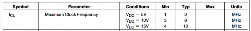

на 628пике он до 10 пашет эт кварц 20ташит
тока уэже в этой схеме не хватает разрядоф индикатора и старшиен не кажет цифры

1en2, зависимость частотная обязана быть, поскольку в datasheet указаны лимиты, в зависимости от питания (для внешних/входных импульсов):
5V (VDD) - 3,5 MHz - max 7 MHz
10V (VDD) - 8 MHz - max 16 MHz
15V (VDD) - 12 MHz - max 24 MHz
Схема прямо из datasheet
