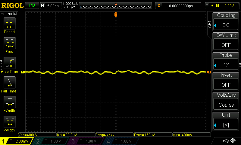

Счастливые обладатели, подскажите, у всех такие же шумы при отключенных щупах как на картинках?
У меня такого нет.
В режиме усреднения случайные шумы должны компенсировать друг друга, а у вас похоже на какой-то сигнал. Может помеха какая-то сильная идет?

Очень странно. Если это и помехи, то их источник явно не во вне. Заземлил вход. Получил такую вот картину:
Частота около 62.5 МГц
Что делать? Как быть? :cry:
Честно говоря, не знаю. Если это все же помеха, не может она проникать через сеть? Попробуйте, как минимум, включить осциллограф где-нибудь в другом здании.
На всякий случай еще поинтересуюсь - вы не разблокировали опцию 500 uV/div? Неоднократно встречал упоминания, что она очень глючно работает, но в чем эти глюки заключаются - никто не говорит, лишь советуют её не трогать.
Вряд ли такая помеха может попасть по сети. Слишком высокая частота. Но включить в другом здании я, все же попробую.
Активировал. И тоже читал, что глючит. Но как именно, так и не нашел. Попробую снять все активации. Отпишусь.

Нормальные шумы, а шо вы хотели при такой высокой чувствительности.
Мой DS2000A шумит чуть меньше и совершенно не беспокоит.
То вы не видели как шумят Агиленты.
Я таки хочу убедиться, что такие шумы на всех аппаратах, ну или на бОльшей их части. Собственно, с тем и пришел в эту ветку. Но вот товарищ Maxiputra утверждает, что у него таких проблем нет. Да мало того, утверждение подкрепляет скринами с осцила, за что выражаю ему большую благодарность..

Но мне приходится смотреть сигналы величиной в несколько mV и частотой как раз от 40 до 70 МГц. И вот такие вот "нормальные" шумы мне не дают возможности понять что там на самом деле. По этому хочется понять, это мой аппарат бракованный или это такая фича и все они такие.
Из того, что я видел меньше всего на милливольтах шумят последние сигленты.
Вот пара картинок моего DS2000A.
Первая с полосой 300МГц, вторая 100.
DS2_QuickPrint5.png [55.69 KiB]
DS2_QuickPrint6.png [44.69 KiB]
Многие осциллоскопы имеют автоматическое ограничение полосы на высокой чувствительности.

В общем то не за что - не так трудно было, хоть я им и не пользуюсь и ради этого пришлось достать с антресолей :).
Но раз уж вы меня похвалили, то решил еще раз снять картинки на разных коэффициентах верт. отклонения и при заземленном входе. Некоторые получились почти как у вас :)
Вот 2 мВ/дел
А вот снова 2 мВ/дел, только вход заземлен. Шумы существенно выше :) И частота почти как у вас.
И то же самое, только для 1 мВ/дел. А тут наоборот - при заземлении входа шумы стали меньше.
Видимо и вправду для этого осциллографа что-то подобное является нормой.
Все картинки выше получены в режиме усреднения и при коэфф. деления щупа 1:1. Возможно, что вы первый раз выкладывали картинки со щупом 1:10, поэтому так и выглядело страшненько. Установите 1:1 и чувствительность 5 мВ/дел - скорее всего, будет как в моем первом ответе на ваше сообщение.
