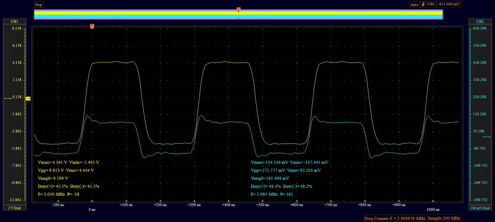

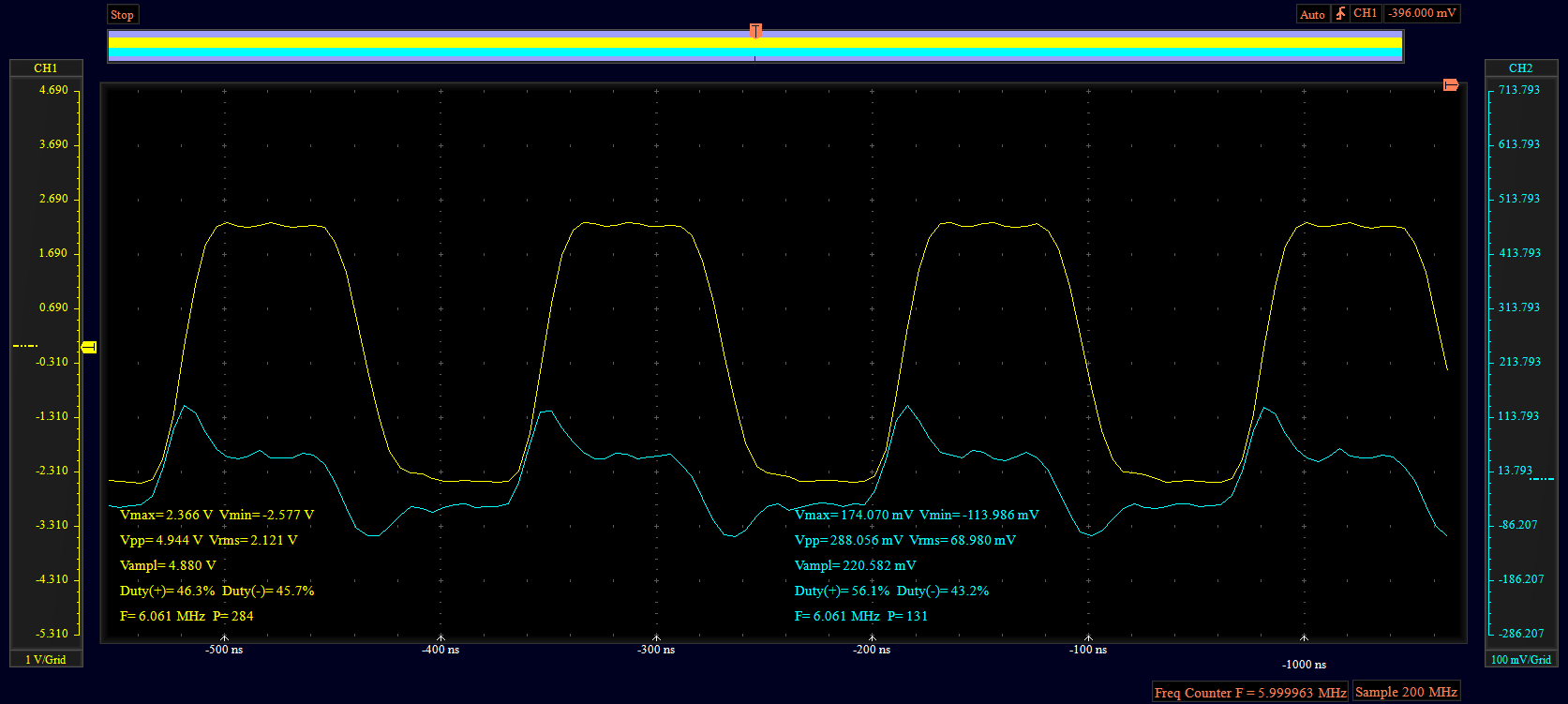

Вот как у меня на осциллографе выглядят сигналы с FY3224S:

Вот покрупнее:

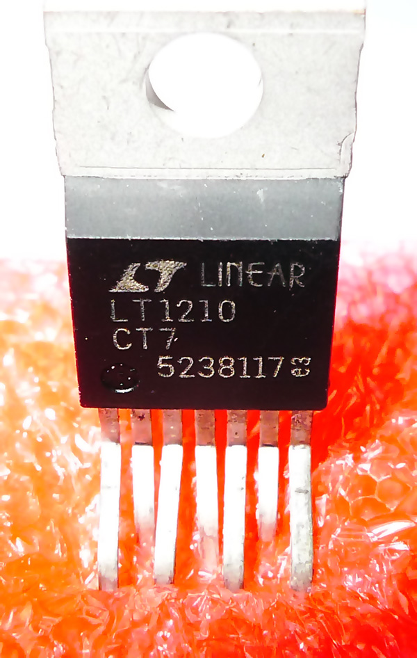

So-Hm писал(а):
LT1210CT7
Покупал здесь https://www.aliexpress.com/item/Free-sh ... ad055287d6
Приехала микруха от этого продавца. Подделка, маркировка не соответствует оригиналу, выходной ток максимум 500мА, по спекам 1А.
Подделка
Оригинал
Открыл спор, попробую вернуть бабки.
Корявые сигналы на частотах выше 1МГц у всех этих генераторов.

Wladd
Время нарастания и спада - 18 ns
Это радует, на своем сильно бюджетном(в сравнении) Instrustar ISDS220A наблюдаю 30-40ns. Выход FY3224S, амплитуда 10В, под терминатором 50 Ом, 2ой канал - ток через резистор 1 Ом.

So-Hm писал(а):
Подделка ли? Пришла ещё одна такая-же для моста, будем пробовать :)
К первой претензий у меня нет, выходной ток ожидаемо наблюдал макс 400мА RMS(нагрузка ёмкостная <1 Ом), попробую из моста выжать больше.
Почему ожидаемо? Микруха должна отдавать на синусе 700мА RMS и 1А на меандре.
Мой поциент ограничивает напряжение при выходном токе амплитудой примерно 500-600мА на нагрузку 5 Ом. Ожидался 1А, как сказано в спецификации.
Второе, ток покоя 20мА при питании +/- 15В, опять же должно быть 35мА.

So-Hm писал(а):
Но честно говоря не пойму как можно подделать эту м/c(чтоб она работала при этом) у неё ведь и аналогов то в мире нет?
Просто китайцы давно освоили выпуск своих собственных разработок, а чтоб поднять продаваемость занимаются перемаркировкой.
Предполагаю это совсем другая микросхема, с аналогичным назначением и распиновкой.

So-Hm писал(а):
Да, попутал, включены они параллельно. В той теме требуется ещё чтобы работало задаваемое положительное смещение на выходе. Те же полученные 640мА - это с запасом, более 350мА для катушки обычно не требуется.
Интересный вариант, возможно попробую тем более что вторая lt1210 пришла на днях:)
Таки шо, попробовал? Если хватает 350мА, зачем тогда спараллелил?
Я через спор вернул свои 7 баксов за подделку 8) , продаван упирался до последнего.
