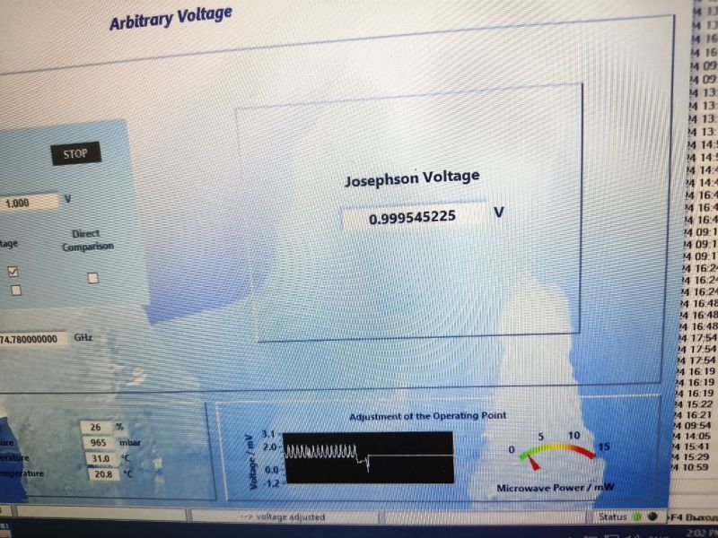

Думаю, под название темы данный пост более чем подходит.

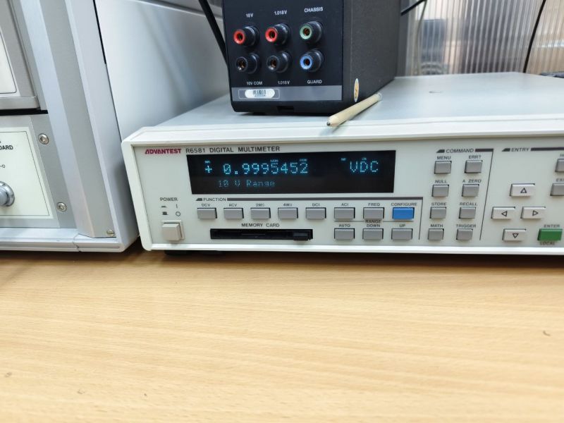

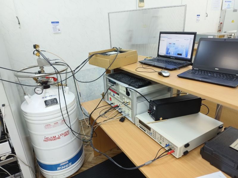

Являясь владелцем странного, но интересного творения японской мысли мультиметра Advantest R6581, у меня естественно стоит вопрос улучшения его метрологии, но даже правильнее сказать - приведения его метрологии к тому, что было заложено в его архитектуру/схемотехнику, но почему то не было реализовано производителем.
Так как тема посвящена калибровке, то различные доработки прибора описывать не буду, впрочем, они описаны ранее Михаилом и сообществом.
У меня же сейчас стояла задача поправить прибору INL и трансфер коэффициенты DCV. Благо, такая возможность появилась благодаря титаническому труду Михаила по реверс-инжинирингу данного прибора.
Итак, калибровка линейности. Что может являться мерой линейности с максимальной точностью? Ответ прост - эталон на основе эффекта Джозефсона (далее JVS).
Соответственно подготовился, написал софт для данной калибровки, развернул на ноутбуке ОС с соотвествующим окружением. Все собрал и поехал в лабу.
Естественно, зная про чувствительность JVS чипа к различным помехам, было предположение, что Advantest R6581 работой своего Az будет сбивать работу эталона. Так и произошло.
Но настроить INL АЦП прибора было необходимо. В силу того, что это оказалось невозможно сделать непосредственно при подключении к эталону, был использован более длинный путь, и в схему добавилось два прибора. А именно Fluke 5720A и Agilent 3458A. Линейность данных приборов была проверена штатной процедурой эталона и были получены значения ошибок, которые после небольшой обработки стало возможным использовать при калибровке INL Advantest R6581.
Собственно калибровка INL Advantest R6581 стала выглядеть таким образом:
1. Передача линейности приборам Fluke 5720A и Agilent 3458A.
2. Подключение к Fluke 5720A калибруемого прибора и Agilent 3458A для дополнительного контроля.
3. Собственно сама калибровка INL Advantest R6581, с учетом коэффициентов для Fluke 5720A, полученный при проверке его линейности относительно JVS.
4. Калибровка передачи единицы DCV у Advantest R6581, тут уже проще - от источника требуется только краткосрочная стабильность и все.
Далее была уже калибровка Advantest штатной процедурой через его меню, причем эту калибровку удалось выполнить напрямую от JVS.
К сожалению, полную проверку линейности прибора после коррекции выполнить не удалось, так как предыдущие этапы заняли много времени и рабочий день близился к концу.
Но некоторые точки проверить удалось (При положительной полярности. При отрицательной же полярности, увы это совершенно невозможно - мультиметр работой своего Аз сбивает работу JVS вплоть до невозможности найти рабочую ступеньку).
Как пример такой точки при контроле линейности: 1В на диапазоне 10В
Фото части лабы:

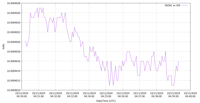

И как бонус, краткосрочная стабильность Advantest R6581 относительно JVS. Тут участок пока JVS не перескочил на другую ступеньку:
В целом, результатами удовлетворен. Были получены новые данные для изучения/осознания. И получилось поработать с интересными приборами/установками.

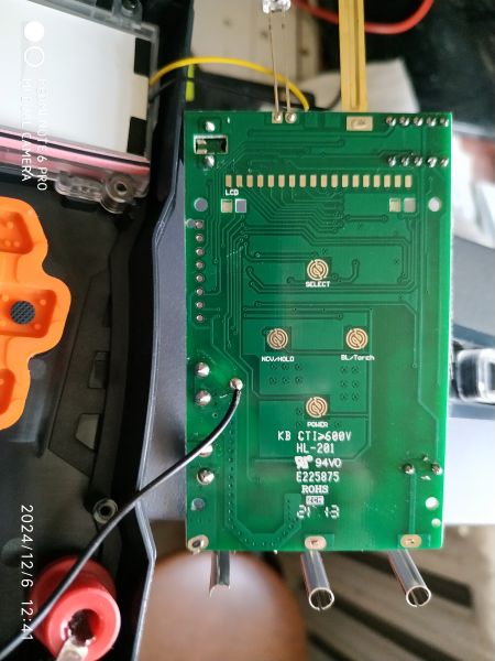

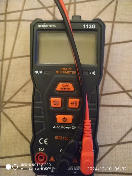

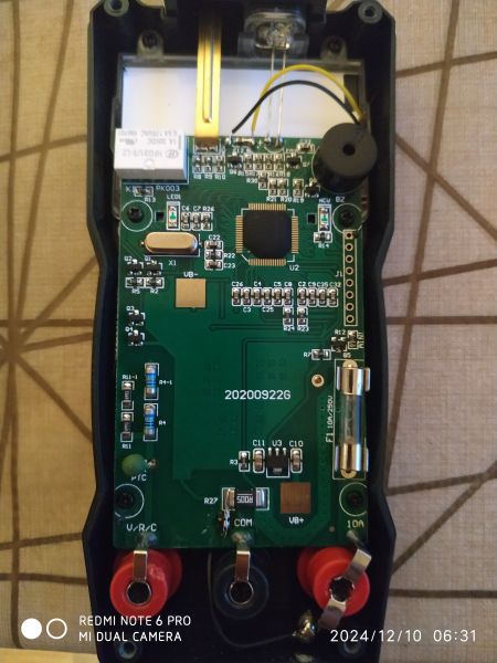

Здравствуйте. Мультиметр Richmeters 113G. Как откалибровать? При проверке постоянного напряжения, от китайского ИОН, завышает на 0.07в на 10в. Хотелось бы чуть уменьшить. В принципе в пределах погрешности 0.8%, но нет предела совершенству.....

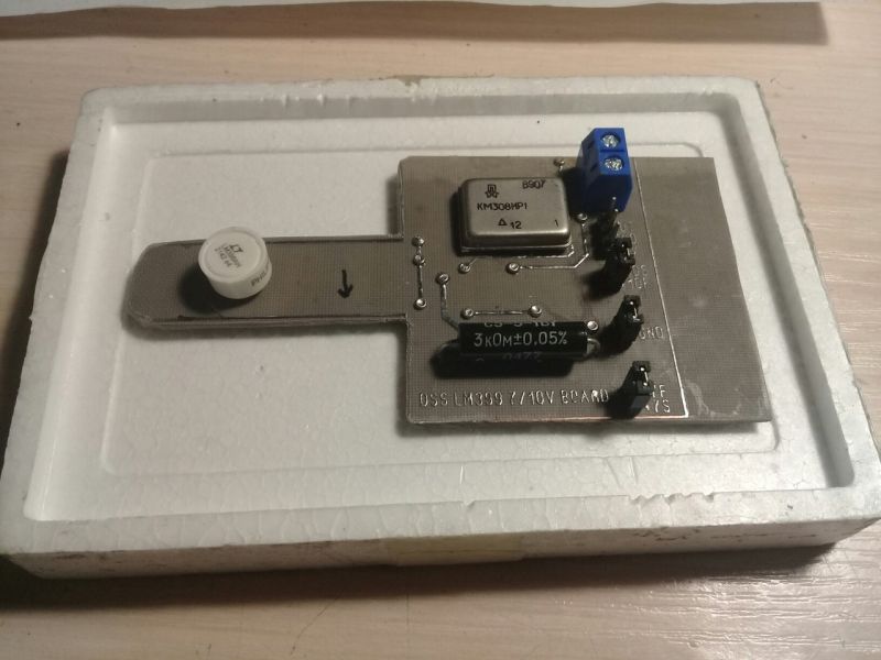

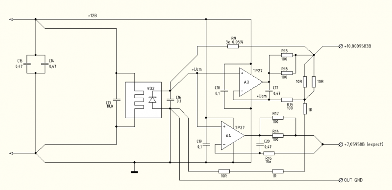

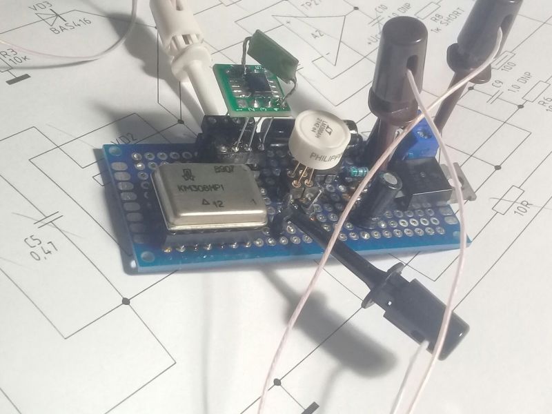

Небольшой апдейт по тому что удалось сделать на текущий день.
Так как в хозяйстве появился свой 34401а, встала логичная проблема наличия двух часов, показывающих неясное время - раньше я мог всегда оправдаться тем, что "калибровался по лучшему прибору из имеющихся", а теперь их два, так ещё и в разных местах, и оба калибровались ещё в 90х, так что... бесполезной возни прибавилось. У моего ещё и переклюк терминалов "кислый", контачит плохо. Дёргать много-много раз пробовал, но не особо помогло.
Со времени первого моего предыдущего поста по теме, в поле зрения попали китайские чопперы TP27, обеспечивающие нормальные характеристики для такой меры, на мой взгляд, с допустимым питанием в 36В. Да, разбег смещения в +/-50мкВ выглядит не очень, но замеренный мной кусок ленты в 10 штук уложился менее чем в 20мкВ, чего вполне достаточно - главное, чтоб долговременная стабильность была хорошей, а конкретное значение не столь важно, плюс т.к. это чоппер - у него низкий ТКН смещения.
Токовый шум по входу не должен быть проблемой в довольно низкоимпедансных цепях. Возможно, он критичен в случае инвертирующего входа, который сидит на делителе напряжения, но ОУ скорректирован "вдупель" (0,47мкФ + 10к в цепи ООС) для работы на емкостную нагрузку 10мкФ без выбросов на АЧХ, поэтому, не думаю что проблемы с этим будут. Могу и ошибаться, конечно, материи шумов, особенно токовых (о которых в даташите буквально одна строчка с параметром плотности на одной, далекой от зоны интереса, частоте) мне не особо понятны.
Делитель было решено сделать на КМ308НР1 с неясным ТКН (поленился измерить, решил сразу всю конструкцию протестировать методом "холодильника"), в конфигурации 5/12 (2 по 10R параллельно на 3В, 2х1R +10R последовательно на 7В).
LM399, которую любезно переслал мне shodan, с замеренными мною "где-то 7,059В при токе около 1мА".
Получилось 10,00096В на первоначальной макетке:

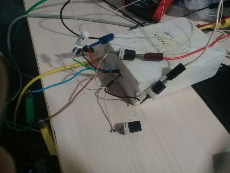

Сегодня на каком-то странном мягком куске текстолита (выбранном по принципу "самый грязный и окисленный чтобы не жалко было") сделал прототипную двухстороннюю плату схемы с масштабником на 10В и буфером на 7В, получилось 10,00089В и 7,05942В соответственно:
Она была положена в пенопластовую коробку. Провода выходят из небольшой прорези, в итоговой конструкции можно залить её герметиком. Подключение к минусу стабилитрона осуществляется тремя проводами: один на выход, второй на делитель, третий на минус питания, к плюсу - двумя, один на входы ОУ и второй на резистор С5-5-1Вт 3кОм 0,05% задающий ток с выхода 10В.
Всего от LM399 идёт 7 дорожек, и я не очень уверен в своих навыках ЛУТа, поэтому мостик между основной платой и выносом с LMкой такой толстый.
От каждого буфера идут по 2 провода, FORCE и SENSE, но смысла в этом конечно мало - поскольку "буфера нуля"-то нету, это не полноценный кельвин. Да и не нужно оно тут, сделал просто "чтоб было".
На прототипе совсем забыл про резистор на нагреватель и диод защиты от переполюсовки.
Схема прототипной платы сейчас выглядит так:
На обратной стороне платы (со стороны дорожек, а не под самой КМ308НР1) стоит MCP9700A, термодатчик с линейным выходом для сервисного контроля температуры на всякий случай. Измерения довольно приблизительные, но за всё имеющееся время теста температура внутри коробки относительно окружающей среды повысилась примерно на 2,2 градуса, и продолжает потихонечку ползти. Пока что LM399 не укутана полностью в пенопласт, платка просто "валяется" там.
Думаю над корпусом и над улучшением платы для заказа на каком-нить сервисе типа pcbwave, а так же над замером ТКН.
Так же в пути OPA140 с чипа. LNA сделать хочется, чтобы проверить теорию о попкорне старой платы на LM399+LT1001.
uwu

Dӧppelganger_857, как вы считаете, стоит подключить к неинвертирующему входу операционника резистор такого же номинала для компенсации разбаланса входным током. А3 (+) - 100 Ом, А4 (+) - 10к?
Спорный момент... я действовал из следующих соображений:
Во-первых, со стороны сборки делителя у A3 уже есть несколько десятков килоом ЕМНИП, достаточных для работы коррекции.
Сто ом там стоят просто так - посадочное место сделал на всякий случай и т.к. "нулевых" резисторов у меня нет, поставил наименьший из имеющихся в наличии.
Во-вторых: https://static.3peak.com/res/doc/ds/Datasheet_TP27.pdf
Токи по входу будут в районе 200пА. Не думаю, что есть смысл гнаться за согласованием импедансов. Тем более, что со стороны стабилитрона импеданс 1 Ом, т.е. резистор пришлось бы ставить и после него. Чем меньше импеданс на входах - тем ниже вклад (довольно больших) токовых шумов входа чоппера.

Выяснился неприятный недостаток моей попытки в двухстороннюю плату...
Подключив к выходу делитель со входным сопротивлением 10кОм был неприятно удивлён. 2.5мВ где-то потерялось.
Сопротивление дорожки от минуса стабилитрона до выходной клеммы составило ~2,2 Ом, бОльшая часть которых находится между переходами на вторую сторону - то есть видимо, виноваты пистоны, которыми оформлена металлизация. Подпайкой между минусом стабилитрона и точкой подключения выходной минусовой клеммы проводочка МГТФ0,2 удалось снизить паразитное падение между клеммой и минусом стабилитрона LM399 до 65мкВ.
Вывод пока я для себя делаю такой: необходим "буфер нуля", для обеспечения полноценного четырёхпроводного подключения выходных клемм для нагрузок, не являющихся вольтметром с высоким входным сопротивлением. Казалось бы, очевидно, но я не ожидал, что сопротивление дорожек будет играть такую большую роль - казалось бы, ток всего 1мА... Но и сопротивление переходных пистонов оказалось неприятно высоким. Из чего ж они сделаны тогда, это же толстенная бронза по виду.
Будет небольшой челлендж сделать такой буфер в схеме с однополярным питанием, но благо современные китайские КМОП чопперы имеют очень даже рейл-ту-рейл выход, всё что нужно, это обеспечить небольшой минус в пол-вольта, чтобы гарантированно уйти от близкого к насыщению выходного каскада ОУ значения в 50-100мВ.
