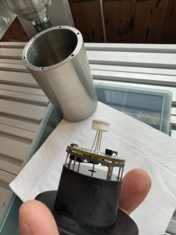

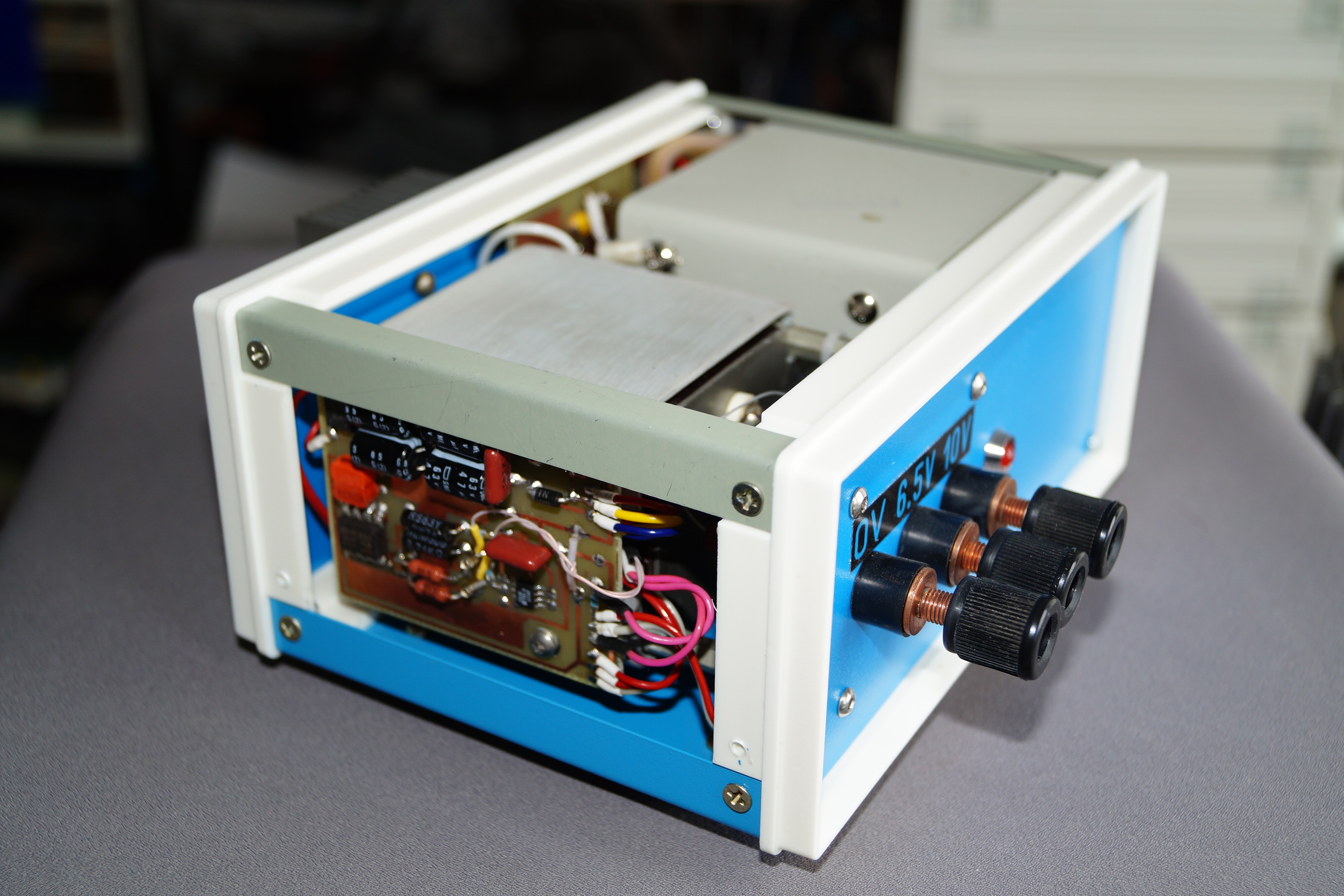

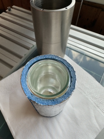

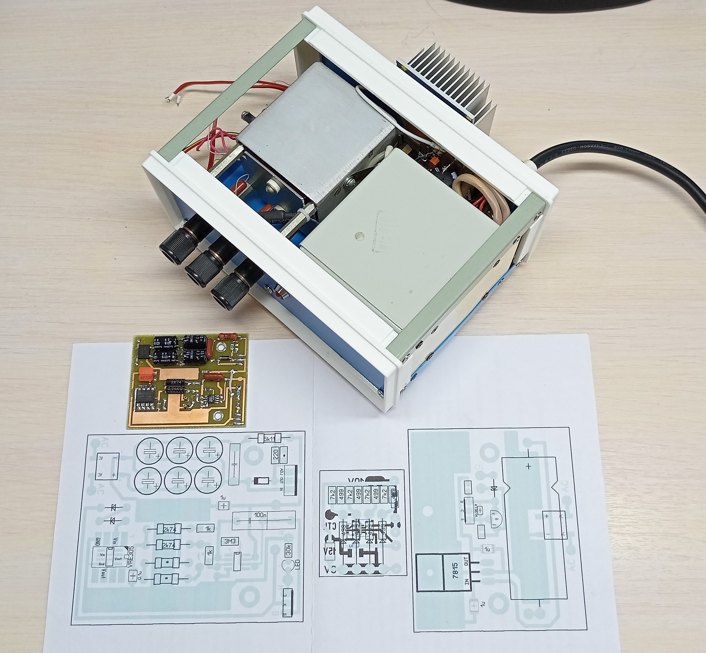

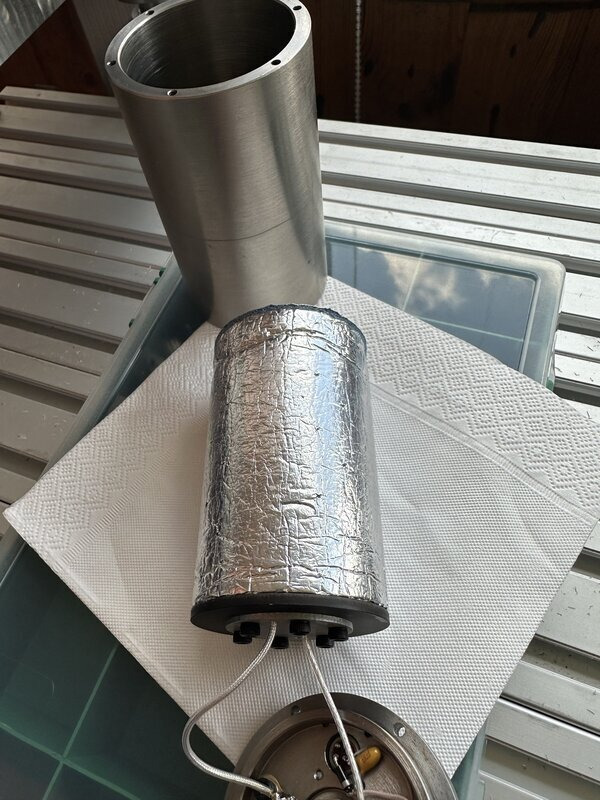

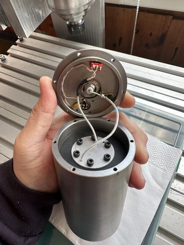

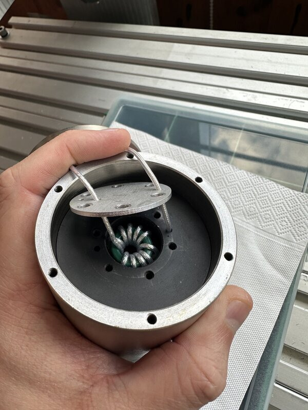

Может, кому интересно будет, что я наворотил в своем источнике:
Сделан в толстостенной железной банке из АРМКО, покрытой химическим никелем. Это нужно чтобы избавиться от мерзейшего явления для любой измериловки - 50 герц магнитного поля из воздуха. Так как такое расстояние для 50 герц - это ближняя зона сигнала, то нужно отдельно экранировать магнитное и электрическое поле. На входе, по питанию, стоит тантал от AVX. Далее, питание идет на дифференциальный трансформатор Нортона, намотанный каоксиальным кабелем. Это позволяет избавиться от дифференциальных помех питания и "иголок" от импульсного источника питания. На другом конце трансформатора тоже такой же тантал. Сам LM399 установлен на плату со "свастикой", и помещен в стеклянный сосуд Дюара - такие стояли в опорниках частоты в советских частотомерах. В них был кварц с термостатом. На сосуд Дюара намотана клейкая теплоизоляция с алюминиевым напылением. Сам LM399 стоит на длинных ножках, чтобы уменьшить теплопередачу на плату. На верхней плате находятся сам LM399 и буфер на LT1001. На нижней плате - стабилизатор тока на AD780.
Добавлено after 7 minutes 37 seconds:
Форум не позволяет прикрепить больше 5 фотографий в 1 пост.

Lum1noFor вот это основательный подход, ничего себе. Мощно! :shock:

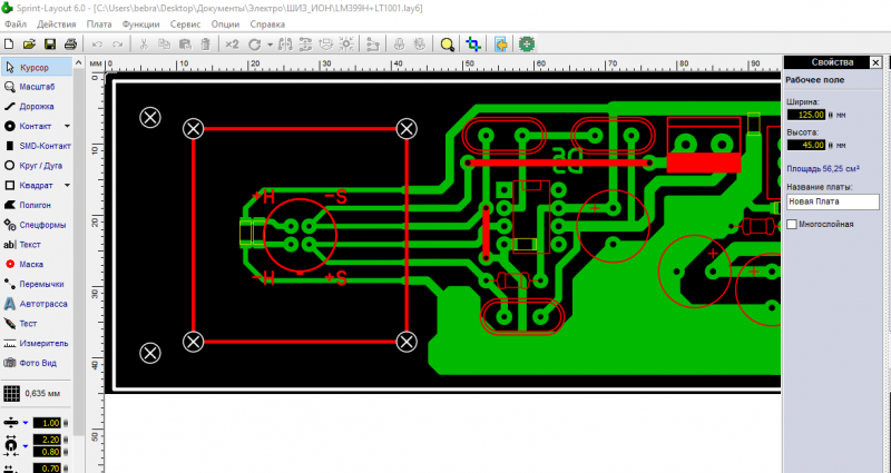

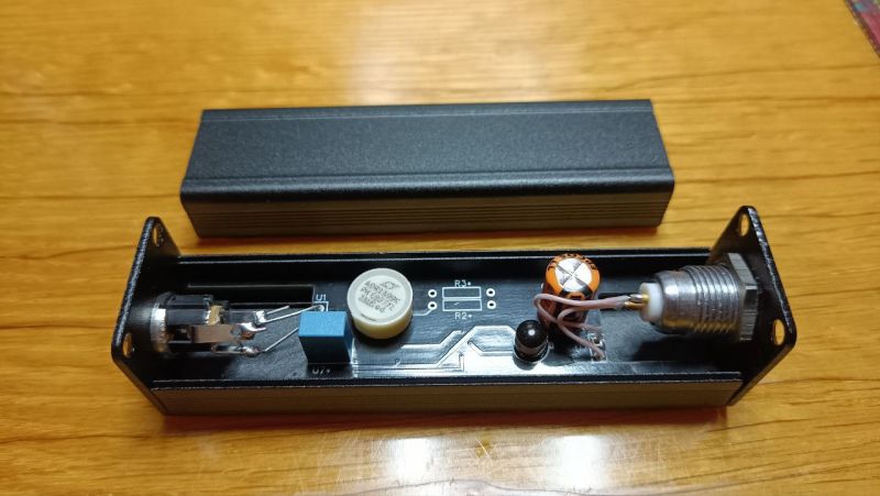

Покажу и свои мини ИОН. Размер 25х25х90 мм.
Устанавливается lm399 или adr1399 на выбор. Схема с самозапитом через резистор 3 кОм или 1 кОм, на выходе jfet, благодаря чему цепь запуска схемы не требуется.
В качестве делителя сборка TOMC1603 10к, благодаря чему достигается близкое к 10 В напряжение на выходе. R2 R3 подстройка для красивых значений, опциональна благодаря разрезным перемычкам. ТКД <0,5 ppm/C достигается чередованием резисторов сборки в плечах делителя и самим устройством сборки.
RC цепь на стабилитроне 5 Ом и плёнка 1 мкФ, конденсатор на выходе 100 мкФ опционален, разъёмы типа lemo, на фото 5.5х2.5 стоит, но он не обеспечивал надёжный контакт и был позже заменён.

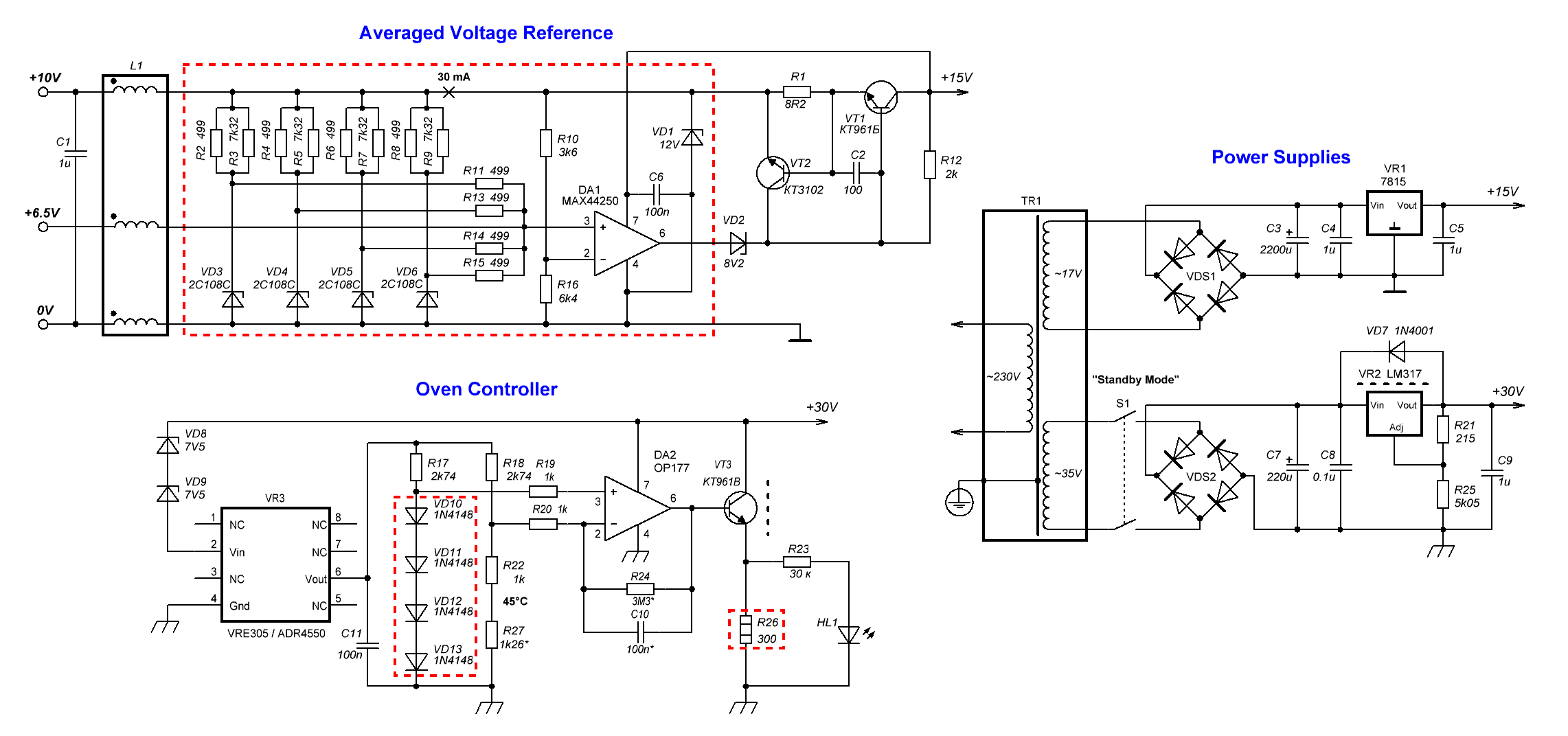

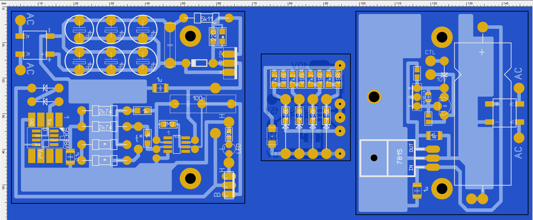

Пара мыслей конкретно по схеме:
https://img.radiokot.ru/files/148269/me ... z32icr.JPG
1. Нагреватель предпочтительно соединять с БП ОТДЕЛЬНЫМИ проводами, а это значит, что минус нагревателя лучше соединять не с земляной "звездой" платы ИОН, а с минусом БП НА ПЛАТЕ БП.
2. При разводке платы лучше разделить проводники питания стабилитрона (по которым протекает тот самый 1 мА) и проводники, по которым снимается напряжение для ОУ. Например, как это было сделано здесь:
https://postimg.cc/Xp3cr8zr
R1,R2 и R3 обеспечивают суммирование и в случае единственного стабилитрона не нужны.
R7 ограничивает бросок тока при включении и способствует долговечности (см. следующий пункт).
3. Для себя считаю предпочтительным утеплять LM399 кубиком вспененного полиэтилена. Это снижает ток нагревателя и способствует долговременной стабильности - совет от разработчика данной микросхемы, опубликованный на eevblog-е.
4. Делать ли в плате пропилы для снижения теплопотерь и борьбы с тепловыми потоками (всё же точечный нагреватель до 90 С имеем в наличии) - на ваше усмотрение. Я делаю, и вреда в этом не вижу.
PS. Обычно, пока на эти грабли не наступят, не страхуются. Я наступил :) и теперь всегда ставлю диод для защиты нагревателя от переполюсовки. Иначе пол-секунды обратной полярности - и кирдык нагревателю, а без него очень средненький стабилитрон получается из LM399...
Благодарю за советы, постараюсь учесть в конструкции!
1) Вас понял, это имеет смысл.
2) Забавно, в первой версии платы стабилитрон был подключен по четырёхпроводке, но смотря на некоторые конструкции в интернете я подумал, что оно в целом может и не нужно. Выглядело так:
В даташите на 399 читал про этот "сюрж резистор" на нагреватель, действительно, надо бы сделать, лишним не будет.
3) Разумеется. Колпачок будет распечатан с минимальным заполнением, внутри него будет что-нибудь теплоизолирующее.
4) Я думал ограничиться оставлением длинных ног (микрухи у меня б/у, но ноги у них тем не менее длинные как у новых). Отказался я от пропилов после чтения поста Mickle на тему "свастик" в модулях на LTZ1000. Решил не усложнять изготовление платы механически, пусть будет как есть.
За совет с диодом спасибо :) Думал вообще всю схему запитать через дополнительный последовательный диод шоттки для "защиты от дурака" коим часто являюсь :))
Конструкция солидная и сделана добротно! Но затраченные усилия окупились превосходными метрологическими характеристиками? Ибо я видел промышленные и самодельные устройства на базе LM399 без таких основательных подходов, как у Вас, но держащие метрологию на все 6.5 разрядов))

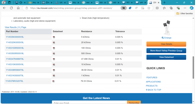

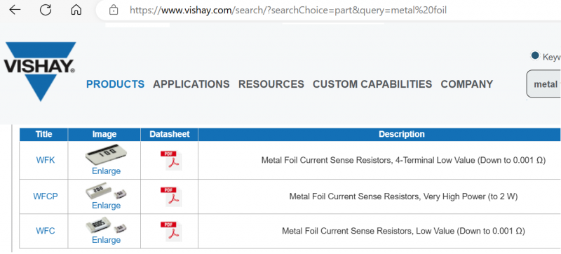

Добрался-таки до ИОН на LTZ1000, завтра платы приедут. Проблема вот какая: нигде не могу найти информацию по металфойлу от Vishay. На оффсайте "0 results", vishaypg.com - мертв. Есть только какой-то vishayfoilresistors.com, но на него ругается браузер на отсутствие сертификата, т.е. левак какой-то. Остальное - барыги типа digikey. Пробовал через VPN, TOR, с ноутбука с английским Linux - мало ли, из-за санкций не гуглится. Vishay перестал делать металфойлы? И что, на текущий момент, лучше поставить в роли металфойла? Цена не играет роли. ЧипДип может поставить Z202 на 1 КОм, но на этом все. Других номиналов (120 Ом и 13 кОм) у них нет, мало того - они даже не гуглятся (Y107313K0000T, Y1073120R000T). Может, я неправильно артикул составил (по даташиту, вроде...). Что делать?
Комментарий к файлу: low value down to 0.001
wfc.pdf [109.72 KiB]
Комментарий к файлу: 4 terminal low value down to 0.001
wfk.pdf [106.97 KiB]
Комментарий к файлу: Very high power 2W
wfcp.pdf [108.1 KiB]

Current Sense мне не надо, мне надо десятки килоом...

Vishay Precision Group Z201 Series Z-Foil Resistors
отсюда

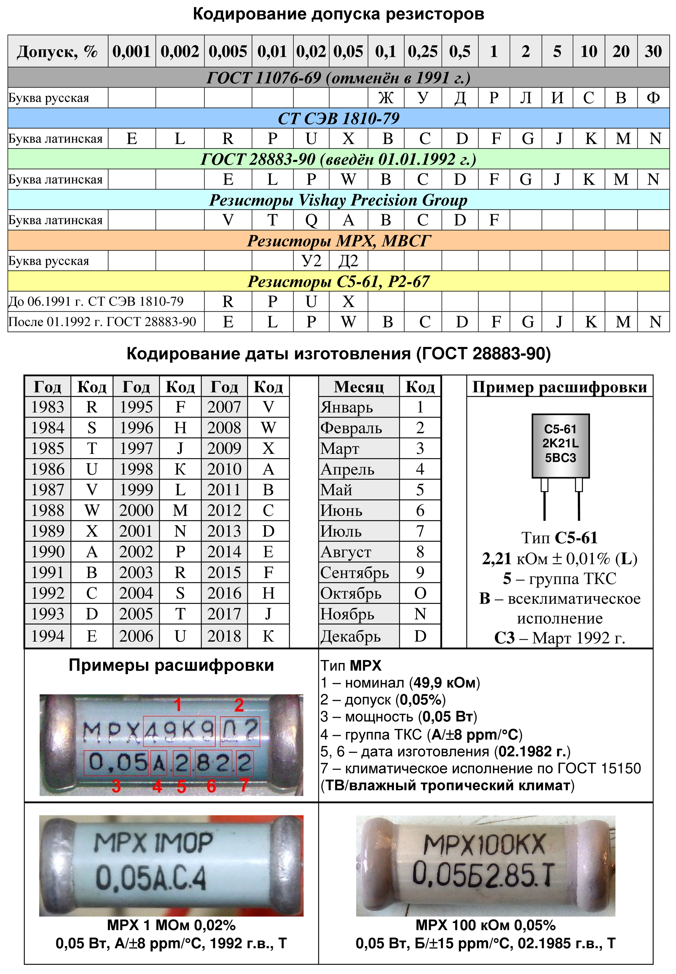

Здесь когда-то проскакивала картинка с расшифровкой маркировки резисторов МРХ и С5-61. Уже час не могу найти. Поиск форума не ищет сочетание С5-61. Может кто-нибудь поделиться?
viewtopic.php?p=2288733#p2288733
оно?
Редактируемый вариант прикрепил. Можно исправлять ошибки, добавлять новые и пр. :)
