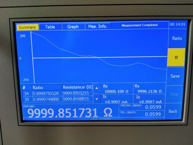

Итак, меры были обмеряны, а так же была произведена оценка ТКС мер. ТКС мер, увы не порадовал, грубая (по 2-м точкам) оценка около -4.2ppm/K.
Значения сопротивлений мер:
Мера под номером 002:
Мера под номером 004:
Мера под номером 005:
Цепочка передачи единицы Ома: Государственный первичный эталон Ома (БелГИМ) -> ОМЭС первого разряда -> Р3030, 10кОм, номер 024 1983г выпуска -> меры Р3030/2
Расширенная неопределенность передачи единицы <4ppm.
По результатам обмеров можно сделать следующие выводы (по моему скромному мнению):
Мера под номером 005 гарантированно вышла за границы допуска. Так же как и мера под номером 002.
Мера под номером 004 может находиться в границах допуска(требуется уточнение с передачей единицы на меру с мЕньшей неопределенностью).
Все меры отдрейфовали вниз.
По дрейфу наверное не так и плохо для мер возрастом 35 лет. Но ТКС на мой взгляд великоват для мер такого класса.
В целом интересная находка, не очень удобная для домашнего применения из-за относительно высокого ТКС, так как требует термостата. В тоже время интересны с точки зрения истории.
Может быть как-то получится найти информацию по ним.
