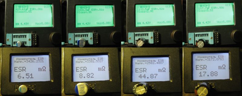

... кто нибудь пробывал собирать еср метр по этой схеме:
Вам нужно определиться - какой диапазон измерения ESR нужно измерять. Только тогда искать схему. В настоящее время диапазон измерения сдвинулся на 3 порядка в сторону мОм. Вот примеры измерения конденсаторов последних лет, на микроконтроллерах ATMega328.
Верхний ряд показания модифицированного Т4 китайского производителя. Частота измерения 30 кГц.
Нижний ряд самоделка для измерения Ultra Low ESR и Low ESR и обычных оксидных до 2 Ом. Частота измерения 100 кГц.

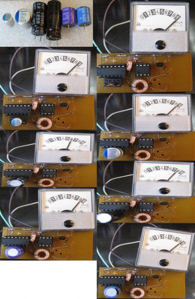

А чем не устраивает обычная аналоговая (стрелочная) головка ...? :)

Собрал по этой схеме https://radio-konst.narod.ru/moi_konstr ... er_ESR.htm, не нравится, что индикатор маловат и шкала на меньших значениях приходится всматриваться, с другими головками не получилось настроить этот прибор. А так на светодиодах получше будет видно, хотя бы для отбраковки конденсаторов, лишний раз не выпаивая с платы.
Можно и на микроамперметре, но очень сложно понять различия в низкоомной части...

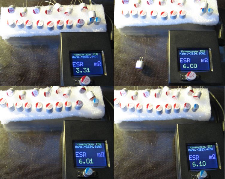

Что бы понять хор/плох достаточно светодиодной шкалы. Конкретные цифры не нужны.
У вас примитивное мышление конца прошлого века. В последние годы уже недостаточно измерять единицы мОм. Вот к примеру на прошлой неделе менял электролиты на матенинской плате, отработали 12 лет. За это время просели параметры (на фото два синих). Для замены заказал в Китае Ultra Low ESR, пришли с таким разбросом в ESR. Отобрал нужные, заменил, теперь работает без сбоев...

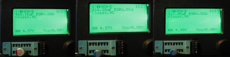

Для сравнения, что показывает мой переделанный T4 на показанных конденсаторах...

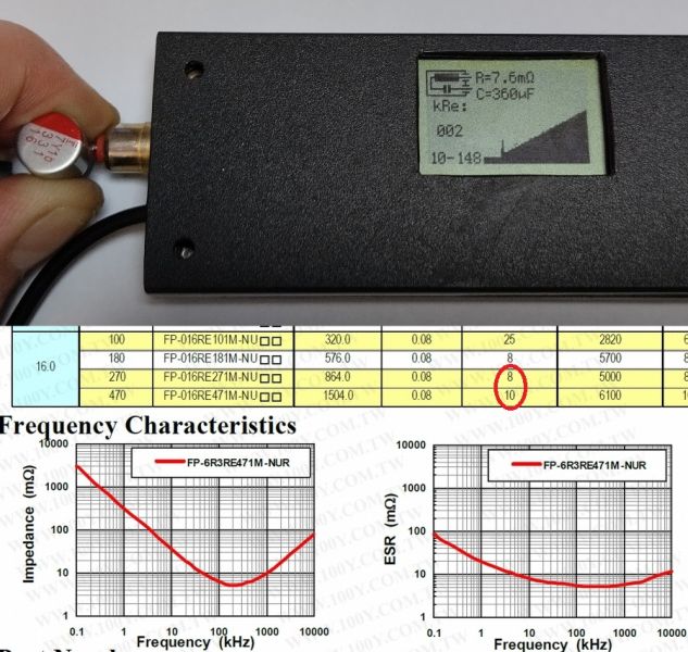

Может имелось ввиду все таки 10-ки мОм? Ибо, если судить по фото, 1-го мОм как раз хватает)
... просели параметры (на фото два синих). ... Отобрал нужные, заменил, теперь работает без сбоев...
Честно говоря, не сказал бы что 6 мОм это просели. Конденсаторы на 6.3В, в таком формфакторе рассчитаны на ток 5-6А максимум, что на каждый мОм даст 5-6мВ пульсаций, разница между 6 и 3 мОм - это где-то 15-20 мВ. На фоне 5В или даже 3.3В - это пыль. И это при максимальной нагрузке.
Померял полимерный Fujitsu, выпаянный из не менее древней материнки:
Для 6.3V 470uF около 7мОм по тому документу.

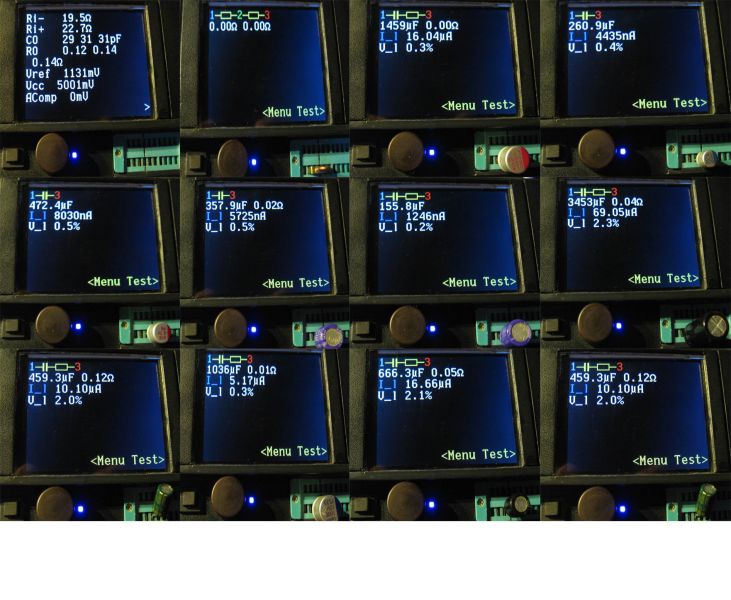

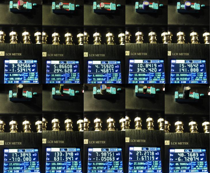

Для примера, показания измерения на разных конденсаторах, делал для EEVblog...
СпойлерСамоделка - Ттестер с m-прошивкой ATMega644
Для сравнения, те же конденсаторы на NJ300A

СообщениеДобавлено: Пн июн 23, 2025 14:07:14
Рейтинг сообщений: 147
Зарегистрирован: Вт мар 17, 2015 09:34:30
Сообщений: 605
Откуда: Запорожье
Рейтинг сообщения: -3
Чтобы изменять такое маленькое сопротивление, нужно иметь 4-х проводное подключение, а не такую панельку.
