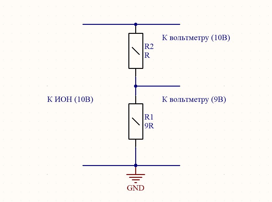

При калибровке делителей нам важна только относительная точность измерений. При включении как делитель 9:10 мы максимально используем разряды вольтметра и работаем на верхней части шкалы.
Судя по статистике из интернета нелинейность массовых приборов 6,5 разрядов (HP34401A, K2000, B7-78/1) между этими точками (9 и 10В на пределе 10В) не превышает 0,5ппм. Поэтому в идеале можно стремиться отстроить делитель с такой погрешностью, но тут нам начинает "портить картину" входное сопротивление/ входной ток вольтметра, но для выше указанных приборов входное сопротивление выше 10ГОм и для делителей низковольтных с суммарным сопротивлением ниже 1кОм им можно пренебречь, часто это делители ступеней 1В/100мВ и 100мВ/10мВ. Для классического варианта делителя диапазона 10В/1В с сопротивлением 10кОм, вклад от вольтметра может вносить ошибку до 1ппм, поэтому тут уже можно вводить в расчёты компенсацию падения напряжения, предварительно измерив реальный входной ток вольтметра с учётом знака (применив стандартный вариант измерения тока на последовательном 10МОм резисторе) при измеряемом напряжении 0,9Uоп ну или просто на опорном напряжении. И уже исходя из полученного значения, внести поправку в подстраиваемое напряжение 0,9U и ловить его на экране вольтметра. По идее для делителей 10В/1В и 100В/10В (90кОм/10кОм) можно также подогнать делитель с точностью до нелинейности самого АЦП, всегда измеряя на базовом пределе 10В. А вот выше уже становится сложнее, и нужно быть аккуратнее в измерениях, но даже для самого верхнего варианта 1000В/100В с суммарным сопротивлением 10М(часто) и 1М (редко) можно попытаться подогнать делитель с точностью до 1...2ппм. Но может более опытные коллеги поправят меня.

Конечно поправим:
1 - При самокалибровке ни о каких вольтметрах 6.5 речи не идет. Почитайте внимательно переписку.
2 - Предложенный вами метод Мюнхгаузена не дает повышения точности. Объясняю на пальцах:
Вы измерили напряжение ИОН и получили на дисплее скажем "10.000 00".
Вы измерили напряжение средней точки абсолютно идеального делителя и получили на дисплее скажем "9.000 01". Что соответствует ошибки нелинейности 1ppm.
То есть на верхнем плече падает "0.999 99"В, а на нижнем "9.000 01"В, при рассчете коэффициента вы все равно получите, что ошибка составляет "1Видеальный" - "0.999 99"Визмеренный = 0.000 01 Вошибки.
"0.000 01 Вошибки" от "1Видеальный" это 10 ppm.
Потому-что вы только одно плечо определили с разрешением 6.5 цифр, а второе плечо вы определили с разрешением 5.5 цифр. :)))
Что-же до линейностей о которых пишут в интернетах... я бы им не доверял, и брал в расчёт только указанные производителем данные, а еще лучше, измеренные самостоятельно. Гарантий что эти "измерятели интернета" правильно все сделали - никаких. И более того, нет абсолютно никаких гарантий что Ваш прибор такой-же как прибор в интернете.
С уважением, Ваш горячо любимый "великий".
