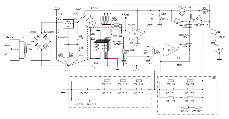

Выставляю на суд общественности конструкцию 10-вольтового ИОН, трудоёмкость изготовления которого многократно превысила все мои ожидания, а ресурсоёмкость подошла вплотную к лимиту семейного бюджета :)
За основу взята одна их уже опубликованных здесь схем с LM399 без каких-либо существенных изменений. Целью проектирования стала экспериментальная проверка гипотезы Р. Добкина о том, что рабочий ток подогревателя в LM399 (десятки мА) привносит определённый вклад в снижение долговременной стабильности выходного напряжения стабилитрона. Таким образом, если обеспечить хорошую теплоизоляцию корпуса LM399, необходимый для поддержания температуры кристалла ток снизится до некоторого минимума. Кроме того снизится и статическая ошибка термостатирования.
В качестве средства теплоизоляции использован малогабаритный сосуд Дьюара. В нём на отдельной печатной плате размещены 4 шт. LM399 с объединёнными цепями подогревателей. LM399 выбирались из группы по наименьшему дрейфу напряжения стабилизации в течении 5616 часов предварительной наработки. Для уменьшения тепловых потерь проводники, соединяющие дочернюю плату с LM399 и основную плату ИОН выбирались с минимальным сечением. Исключение составляют лишь 4 проводника от анодов LM399 до общей низкопотенциальной клеммы ввиду невозможности кельвиновского подключения. Помня о чувствительности LM399-х к ориентации в пространстве, направления их ключей на дочерней плате выбраны с поворотом на угол 90 градусов.
Вторая достопримечательность конструкции - резистивный делитель обратной связи масштабирующего ОУ. В качестве 14-ти "статистических" резисторов выбраны отечественные фольговые С5-61 20 кОм 0,05% с пределами ТКС +/-10 ppm/C. Столь большой допуск ТКС вынудил вновь прибегнуть к селекции :) Было взято с запасом несколько нормоупаковок резисторов и для каждого измерена линейная компонента температурного коэффициента сопротивления в диапазоне от комнатной температуры до 45 гр. После этого расстановкой резисторов в делителе минимизировался расчётный температурный коэффициент деления. Для выравнивания температур корпусов резисторов все они смонтированы на фторопластовой плате внутри полости, выфрезерованной в алюминиевом брусе, и залиты парафином. Монтаж делителя на дочерней фторопластовой плате позволил отказаться от колец эквипотенциальной защиты (ЭЗ). Последнее существенно упростило разводку основной платы ИОН: плата стала односторонней, отпала необходимость расчёта паразитных делителей - драйверов ЭЗ.
Что получилось в конечном итоге? Коробочка со стандартным клеммником типа HP/Agilent 3458A, на который выведены выходное напряжение ИОН, усреднённое напряжение 4-х LM399 и выбираемые переключателем индивидуальные выходные напряжения LM399-х.
Технические характеристики пока малочисленны, т.к. моя рабочая лошадка HP34401A не имеет достаточного разрешения и среднесрочной стабильности, а гонять сутками шумный калибратор или 7,5-8,5-разрядные мультиметры... ну вы поняли :)
- температурный коэффициент выходного напряжения - <<1 ppm/C, точнее измерить не удалось;
- амлитуда НЧ шумов в диапазоне 0,1-1 Гц - 1 мкВ п-п (нановольтметр N1A);
- выходное сопротивление <0.0005 Ом, точнее измерить не удалось;
- гистерезис и чувствительность к пространственной ориентации не обнаружены;
- рабочий ток подогревателей LM399 5 мА.

Красота,я бы убрал микроамперметер под крышку :))
А какой переключатель применили?

Согласен, микроамперметр нарушает цветовую гармонию. Но высоты корпуса не хватает, чтобы сделать индикатор в потай :)
Переключатель ПГ2-13 4 положения 3 направления. Никаких особых требований к нему не предъявляется, т. к. контроль выходных напряжений LM399-х выполняется вольтметром с гигаомным входом, а габариты переключающей группы не настолько большие, чтобы в их пределах возникал ощутимый градиент температуры.

Может лучше что-то а ла "индикатор записи магнитофона" и 5мА переместить
в серединку шкалы.
Про переключатель подумалось,что что-то подобное ПР2-10П1НВ.

Mickle писал(а):
...рабочий ток подогревателей LM399 5 мА.
Реально круто!
Это на каждый, или общий ток на все 4? (тогда вообще отвал башки!!!)
У меня в похожем девайсе (идеи носятся в воздухе :) ) по 11,5 мА на каждый, правда, пока не упаковано в корпус. Ну и монсеньёр Дьюар мимо не пробегал :) ...

Увы, 5 мА на каждый. Общий ток видно на стрелочнике (вся шкала 100 мА). Теплопотери можно ещё снизить, если уменьшить сечение и количество проводников, соединяющих плату с LM399.
Но мне кажется, не всё так просто. Термостат в LM399 перегревного типа с пропорциональным регулятором и термпературой статирования чипа около 90 градусов. Помещение LM399 в дополнительную теплоизолирующую оболочку эквивалентно уменьшению эффективного коэффициента теплоотдачи с поверхности. У меня нет полной уверенности в том, что САР термостата рассчитана на такие условия и не будет находится на границе устойчивости регулирования.

Mickle писал(а):
... Исключение составляют лишь 4 проводника от анодов LM399 до общей низкопотенциальной клеммы ввиду невозможности кельвиновского подключения...
Мне кажется, выход всё же есть, если аноды стабилитронов объединить на их же плате внутри дьюара, а наружу вывести 2 проводника - один в БП (для протекания тока стабилитронов 4 мА), а второй использовать как опору для следующего каскада (как это было сделано в ваших тестовых платках для ЛТЗ-шек). Выигрышей два - исключаете падение от протекания тока и ощутимо уменьшаете теплопотери (2 провода вместо 4-х, причём оба не обязаны быть толстыми).

Тоже вариант. Правда у меня против него предубеждения :)
1) Для повторителя нулевого потенциала потребуется организовывать биполярное питание или виртуальную землю.
2) Чем больше кол-во ОУ, тем выше требования к ним при прочих равных условиях.
3) На первый взгляд "повторитель нуля" будет иметь такую же токовую нагрузку, как и масштабирующий ОУ. Но на самом деле всё гораздо хуже. Предположим, что к выходу ИОН будет подключаться стационарный вольтметр/мультиметр. Его низкокопотенциальный щуп как правило соединён внутри изолированной аналоговой части прибора с общим измерительным нулём, разветвлённым на все функциональные блоки (предусилитель, RMS конвертер, АЦП, ИОН и т.д.). К этому же нулю подключаются внутри или снаружи прибора все защитные экраны между корпусом и аналоговой частью. Всё это вместе даёт существенную ёмкость распределённого конденсатора до нескольких десятков нФ и обеспечивает паразитные реактивные токи утечки, протекающие в конечном итоге и через повторитель нулевого потенциала ИОН. Конечно и с этим можно бороться, например, так, как это сделано в нановольтметре HP 34420A, но стоит ли овчинка?

1,2,3 - зачем повторитель-то?
Вы же уже от него отказались (детекция помех сети питания).
Правда, вырастает выходное сопротивление, но это же не блок питания :) . Вроде как для гигаомной или 10-ти мегаомной нагрузки это не очень-то существенно.
Впрочем, чтобы аргументированно обосновать тот или иной вариант, надо изготовить их оба и сравнить - для меня чересчур затратный вариант :)
ЗЫ У вас, кстати, в схеме аноды и так уже объединены (если принять, что то, что внутри пунктира - это плата со стабилитронами внутри дьюара), поэтому все "изменения" показаны в аттаче двумя красными линиями

TEKTRON, прошу меня извинить, неправильно понял предложение :oops:

Нет проблем, для пущей ясности подредактировал схему, и пока этим занимался - вы уже ответили :)
