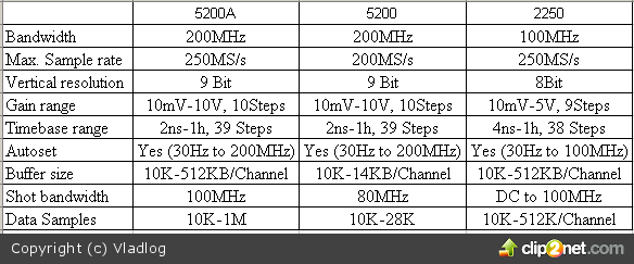

RK6AJE писал(а):
Доброго времени суток всем!
Нынче созрел на сабж, но вот читаю описалово и смотрю на цены.
Просветите чем версия 5200 отличается от 5200А, а заодно от 2250 кроме 9бит АЦП?
Отличия:
