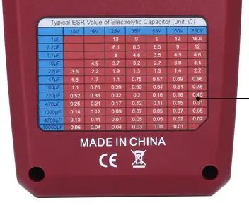

Таблицы максимальных значений ESR у электролитических конденсаторов
https://aseke.ru/elektronika/1393-tabli ... torov.html
Не понимаю, почему различаются значения в 1 и 2 таблицах для значений ниже 10мкф?
В последней таблице значения в Разы больше, хотя в 1 и 3 тоже приведены максимальные значения?
В дополнение есть таблица от BSIDE ESR02pro тестера
Добавлено after 3 minutes 20 seconds:
Не могу найти тему про BSIDE ESR02pro или Tester based on ATmega328P
Есть несколько вопросов по прибору. Здесь можно задавать?
