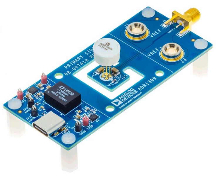

anby, приветствую.
Хороша ли идея взять вот этого малыша:
И воткнуть в него bolt-on (всмысле plug-and-play) ADR1399K ?
А то штатная development board скучна, как первый рабочий день недели:
 Заголовок сообщения: Re: Методика калибровки мультиметров
СообщениеДобавлено: Чт дек 01, 2022 20:34:57
Рейтинг сообщений: 163
Зарегистрирован: Пт ноя 11, 2022 12:15:26
Сообщений: 344
куда-куда говоришь воткнуть болт? :)))
При втыкании болта надо учесть:
1 - На первый взгляд LM399AH совместимы. На второй-же взгляд, нет они не совместимы, см. кусок мануала, о том, что 1399 нужно еще две детальки, иначе ему крышу сорвет.
2 - надо пересчитать и заменить токозадающий резистор.
3 - Температурная стабильность Vishay MPMT низкая, я-бы рекомендовал сегодня Linear Technology LT5400 вместо них.
4 - Приведенный на фото ADR1399KHZ вроде как отсутствует в стоках во всем мире, или я не прав и моя инфа устарела? Вот ADR1399KEZ-ов, их да, на рынке валом.... Но они SMD.
5 - Разъемчики я бы поменял тоже....
Все это в купе с общей простотой конструкции как-бы намекает, что нужно проводить дизайнерские работы заново...
Но указанный тобою "малыш" сослужил свою службу верой и правдой, именно с ним я потерял свою "стабилитронную девственность", за что ему огромное спасибо.
Таки да, что-то я тупанул. На мозыре обещают не раньше 14-Aug-23
