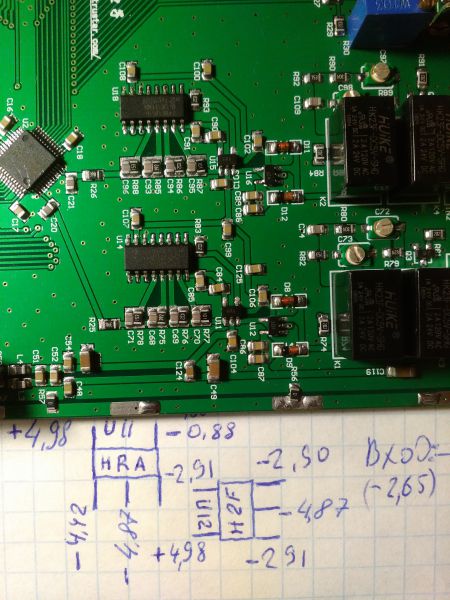

Всем доброго времени суток. Заказал с AliExpress Instrustar 205A. Пришел быстро :)) , дёшево :))) , первый канал не работает :cry: . На входе первого канала напряжение - -2,65 В, развёртка показывает (в положении выше 100 мВ ) -2,185 В и никакой реакции на генератор. Когда начал измерять тестером обнаружил на микрухах U11- HRA и u12- H2F лишние паразитные напряжения которые не совпадают с другим каналом (там везде 0 кроме питания). Ну и соответственно вход ADешки напряжен -1,4 В. Напряжения питания +4,98 и -4,87. Уже целый час бьюсь не могу файл вставить. Как закачать фото? Подскажите как определить что не работает? Что это за микрухи и где их купить?
подробнее найдете тут http://p45.at.ua/forum/8-19-1
предлагаю изначально сдуть 1 оу, потому что непонятно, почему на входе отрицательное напряжение (или оу, или защитный диод, или флюс ).
есть измеритеь емкости случайно, чтоб измерить емкость с71, с68, с69, с70)[/quote]
Сдул точнее спаял. После этого на входе 3 на U12 (которую спаял ) появилось напряжение -4 В , спаял минусовый диод- напряжение изчезло ,сейчас 0. Сейчас напряжение на U11: 1вых +4,97; 2 -4,99; 3 +2,52; 4 +0,99 ; 5 +4,99. Первая развертка опустилась по напряжению, я на всякий случай спаял резистор R25 который идёт на U2 , развертка изчезла совсем. В данный момент напряжение на входе 2 микросхемы U2 +0.95.
походу пробит был диод?
