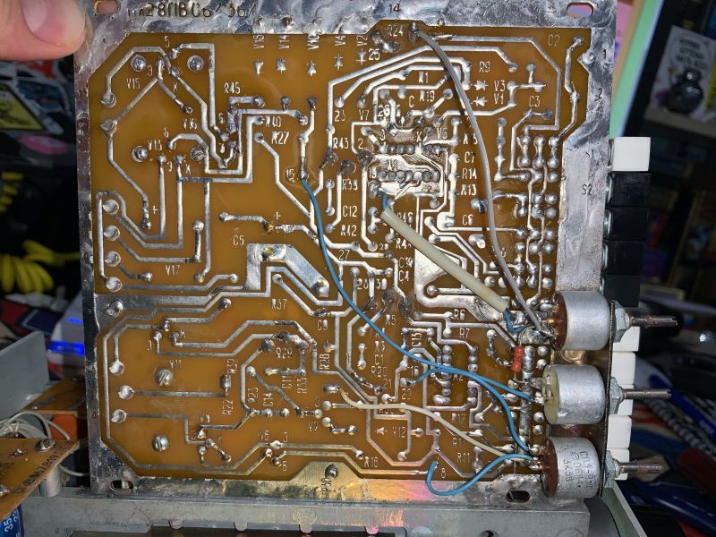

Всем привет! Имеется тоже этот прибор и решил его восстановить.
Сразу к делу.
Напряжения замеры:
-630в
+175в
-175в
+12.3в
-12.1в
На плате делителя и усилителя:
-12в
+12
+174в
~30в
~30в
Все присутствует все в пределах вроде.
Все электролиты были заменены номиналы соблюдены.
Проблема следующая:
Осцил запускается все и работает норм. Даже отбалансировал его но после 40-60мин начинало корежить развертку и появлялись наводки на сигнал, проверил транзисторы кт611ам и гт403г (так же проверил все транзюки КТ-шки Г ) все в рабочем состоянии прооверил диоды пробитых нет. Собрал еще раз все в кучу запустил (ну мало ли чем черт не шутит) прогрев 20 мин. балансируем усилитель вертикального отклонения...и вот прикол кручу ручку усиления и она приподнимается на 1мм ВСЕГО до этого спокойно поднималась на все 6 делений и даже больше...крутил ручку баланс переключал режимы усиления и делителя нифига...не поднимается снова все разобрал все проверил все живо даже п2к проверил...проблема в плате делителя и усиления скорее всего может подскажет кто в чем может быть проблема? Может кр140уд1б навернулись(не совсем пойму как их проверить...) Может кто подскажет чего поможет. очень хочу отреставрировать старичка.
Фото кривизны которая была на развертке спустя 50 мин работы прикладываю.
Спойлер2 мин. прогрев:
50 мин. прогрев:
50 мин. прогрев 2:
Фото платы:
СпойлерИзображение Изображение Изображение
Схема осцила:
http://valvolodin.narod.ru/schems/H313.pdf
!!!Спасибо,без негатива с увОжением!!!
то есть луч по вертикали ползёт с прогревом? КТ611 - под замену

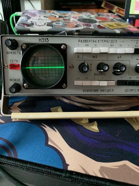

Доброго времени суток уважаемые форумчане,достался по случаю Н313,всё бы ничего,но в нём выдран сетевой трансформатор,остальное всё на месте вроде бы,по крайней мере визуально платы комплектны. Внимательно прочитал данную ветку,скачал всю доступную инфу - инструкцию,описание из Радио №4 1978,в общем стараюсь изучить вопрос. Огромная просьба ко всем кто сталкивался с перемоткой, посмотрите пожайлуста правильно ли я понял напряжения вторичек?
Заранее благодарен всем откликнувшимся.
Заодно делюсь фотками его вида.

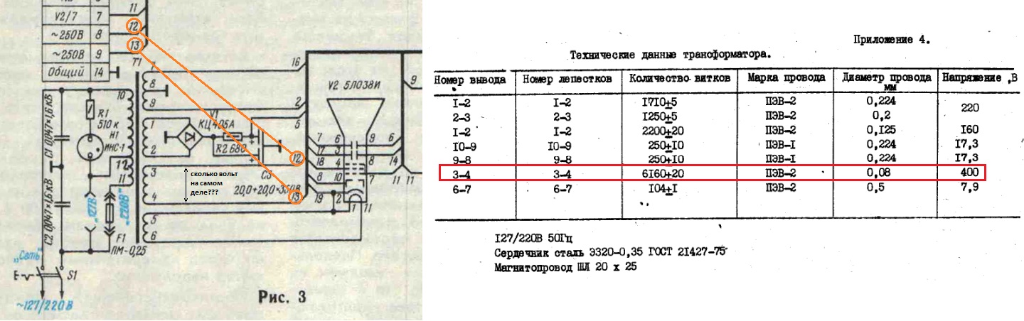

Дошёл до обмотки на 400V - начали меня терзать сомнения,а точно ли такое напряжение должно быть?
Дело в том,что на схеме указано 250V,так какое на самом деле там должно быть напряжение?
Просьба к тем кто точно знает - проконсультируйте пожалуйста,заранее благодарен за ответ.
Добавлено after 6 hours 50 minutes 47 seconds:
Просто решил прикинуть опираясь на моточные данные опубликованые в Радио№4 1978г. и все равно получается не очень, может поэтому у людей заводской трансформатор греется(первичка рассчитана на меньшую напругу!), но блин как быть мне? Кто что думает?

Фигня выходит,получается что должно быть 400V,но если "теоритически пересчитать витки",то моточные данные даны не совсем верные?
Сам с собой устал говорить,может кто на рабочем ослике замерить это напряжение?

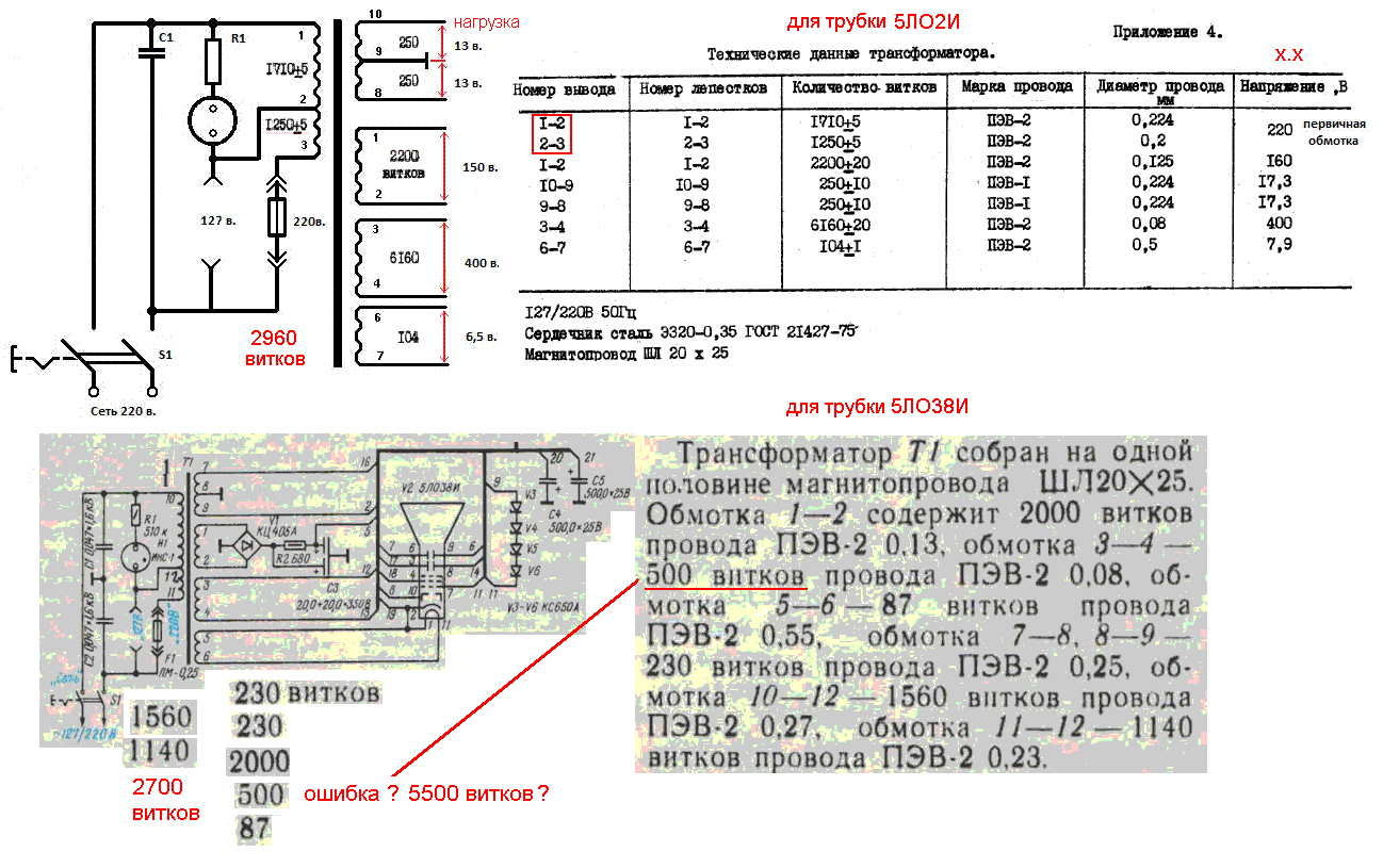

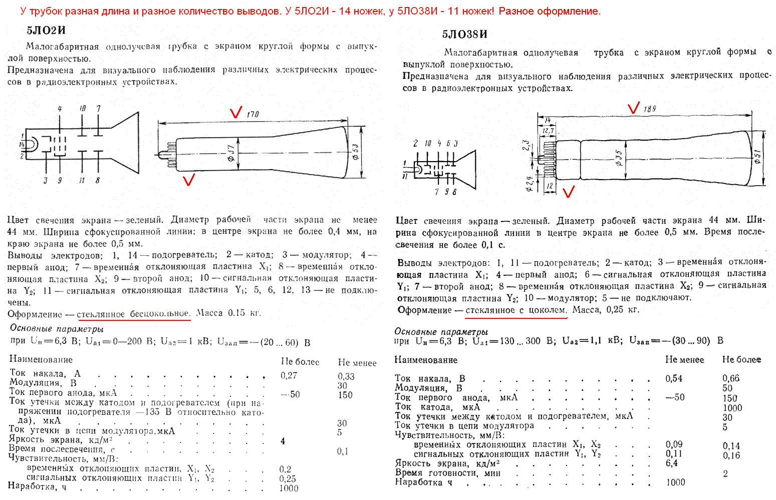

Различия и путаница связана с тем, что в осциллографе Н313 использовались разные трубки. Понять, какая трубка используется, можно по ее геометрическим размерам. У 5ЛО2И длина 170 мм, а у 5ЛО38И – длина 189 мм. У них также разное количество ножек: у 5ЛО2И 14 ножек, а у 5ЛО38И – 11 ножек и разное оформление (вложение).
Судя по вашим фото, наличию микросхемы серии 130, году выпуска радиодеталей (1980 год), у Вас осциллограф с трубкой 5ЛО38И, хотя Вы писали, что 5ЛО2И. Я запутался.
Так как трубки разные, то и количество витков обмоток трансформатора будет разным. Для 5ЛО38И витки приведены в журнале Радио, 1978 год. Но там есть ошибки. Для обмотки 3-4 (на 400 вольт) указано 500 витков (похоже пропущена слева цифра 5, 5500 витков). По моим подсчетам получилось 5350 витков. Другая ошибка – на схеме указана переменка 250V, которая выпрямляется и потом напряжение удваивается. Правильно – переменка 400V. Получить из 250V переменки 600V постоянного напряжения вряд ли получится даже с удвоением.
Для трубки 5ЛО2И количество витков приведено в руководстве по эксплуатации, и оно отличается, так как трубка другая.
На Ваш трансформатор уже можно подать напряжение 6,3V на обмотку накала, и измерить напряжения на обмотках 17V и 220V, соответствуют ли они ожидаемым значениям.
может завод ставил ту трубку партию которой удалось получить.
по даташиту они обе катод -1000В. 5ЛО2И чувствительность на пластинах в 2 раза лучше (аж 0,2мм/В). 5ЛО38 вообще жуть, чтобы отклонить на 2см надо 200В между пластин (по 100В на каждую). исходя из этого, питание 150В выходных усилителей для 5ЛО38 выглядит невозможно, надо хотя бы 300В. а для 5ЛО2 уже нормально.
странно откуда -600В на схеме. делали на пониженном напряжении, а потом перешли к номиналу? (на пониженном работать будет, но яркость меньше, луч толще, картинка вялая...)
