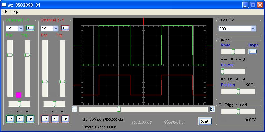

Добавил зум и скроллинг. (Сигнал синтетический.)
Комментарий к файлу: wxDSO-2090_01
Capture-2_20110308.jpg [64.4 KiB]

Артем, если Вы не против, то может потестите мой файлик? Он не большой, 3МБ и есно
вредоносного кода не содержит.
Он будет работать и без "железа". В нем есть синтезатор.
