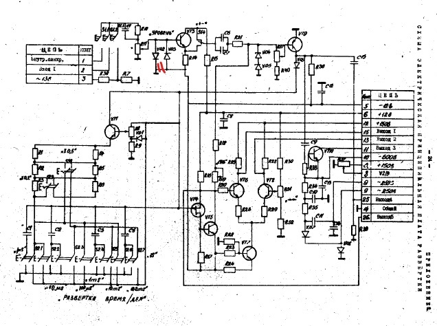

Коллеги, достался на опыты Н313. Вроде рабочий, прямоугольный сигнал кажет, правда трудно отловить. Разобрал его, осмотрел, вроде не копанный. Внимание привлекло пустое место на плате разверток с незанятыми отверстиями. Сравнил с фото в этой теме, у всех на этом месте стоит подстроечник, транзистор Кт361 и резистор. У меня этих деталей нет, а где стоял транзистор кинута перемычка (предположительно перемкнуты коллектор и эмиттер). Нашел на схеме эти детали и обвел их. Плата стоит на винтах, промаркированых заводской краской. Плату еще не снимал, поэтому и о дополнительных доработках пока сказать не могу. Никто с таким не сталкивался?

 Заголовок сообщения: Re: Ремонт осциллографа Н313
СообщениеДобавлено: Ср авг 11, 2021 21:15:23
Карма: 140
Рейтинг сообщений: 4277
Сообщений: 20131
наверняка и другие детали, измененные, есть.

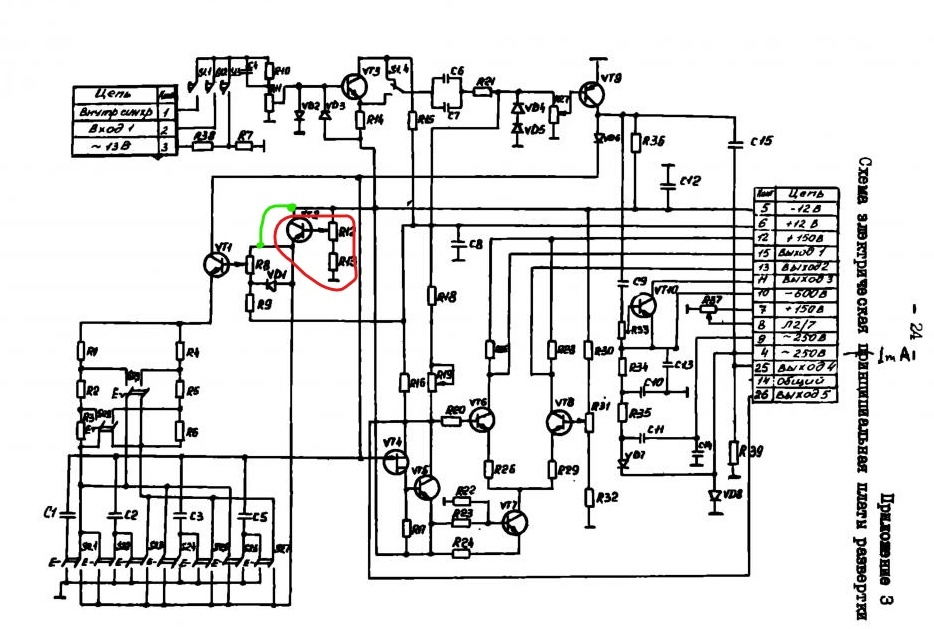

СообщениеДобавлено: Пн авг 16, 2021 11:05:19
Рейтинг сообщений: 12
Зарегистрирован: Вт июл 25, 2017 22:47:08
Сообщений: 106
Откуда: KAZAN
Я ошибся. Сняв плату увидел что это транзистор VT2, но на заводской схеме его нет (Схема 2) Нашел в сети случайно еще одну редакцию схемы, где этот узел присутствует (Схема 1). Поэтому можно точно сказать, что это заводская доработка, только не знаю улучшение ли это или упрощение? Еще нашел ошибку с входными диодами VD2, VD3. На одной схеме они вместе сидят на земле и тут же идут на -12В, что невозможно. На другой схеме - один диод посажен на землю, а другой уже на -12В. Прозвонить по плате не успел, т.к. ошибку увидел только что
Схема 2.jpg [148.01 KiB]
Схема 1.jpg [193.29 KiB]
