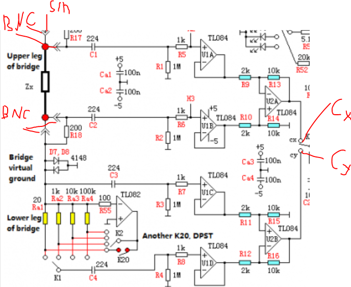

Коллеги, собрал кит XJW01, а он не работает. Можно понять что с ним не так и отремонтировать? Он просто ничего не измеряет. Перемиргивается своим табло, а на подключение деталей не реагирует. Замыкаю щупы он показывает не ноль, а больше 20 мом. Это я что то не туда припаял, или просто попался с браком? Что делать?

Схема есть тут. https://mysku.club/blog/taobao/59838.html
Посмотреть осциллографом наличие "синуса" на щупах. Далее прохождение его по тракту напряжения и тракту тока.

Ищем синус. Формируется скорее всего контроллером, потом идет на ФНЧ (на схеме справа). Далее на TL082.....

В точке DDS должен быть сигнал по форме синус. Далее вниз по резисторам смотрите прохождение сигнала.

1. Сигнал синус на BNC разъеме есть относительно земли. Он должен быть и между крокодилами т.е и относительно виртуальной земли. Это на плате левый разъем, а на схеме самый нижний BNC. Постоянное напряжение на нем 0В. Виртуальной землю делает микра TL082. Посмотрите питание на ней и обвязку.
2. Верхние три и нижние TL084 дифф. усилители. При разомкнутых щупах( 1 крокодил не соединен со 2 крокодилом, сами крокодилы замкнуты) сигнал - синус должен быть в точке Сх. При замкнутых (2 крокодила замкнуть) на выходе TL082 и в точке Cy.
