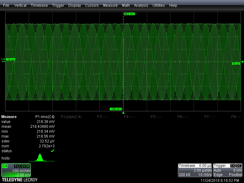

Вот бы кто провёл эксперименты по замерам
Выставил на генераторе 220мВ, включил на скопе измерение rms:
1.5мВ "скушались" кабелем, среднеквадратическое отклонение 30мкВ. Так что современный скоп, использующий математику, вполне способен на точные измерения

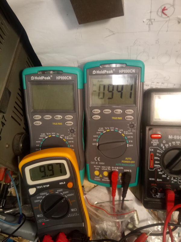

Купил недавно на Али вот такую шнягу https://ru.aliexpress.com/item/Free-Shi ... dd9734a222 Честно все кажет и главное выдает при измерении заявленные напряжения! Единственное кроны хватает ненадолго, да на долго мне и не надо.

Вот измерил входное сопротивление Холдпика довольно точно 9,97Мом. Напряжение составило 941В при свежей кроне было побольше.
