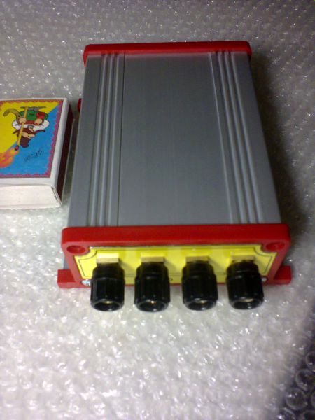

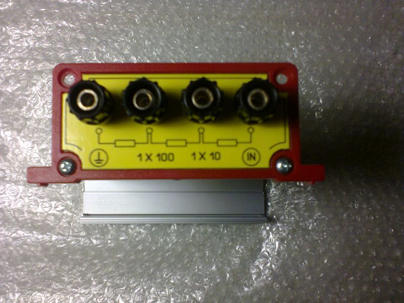

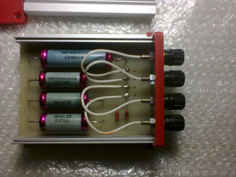

Вот и моя конструкция выходного полгода. Почему полгода так на поиск и доставание деталей.Получился делитель напряжения с допуском 0,05% , и коэффициентом деления на-10 и на-100. Плюс еще набор поверочных сопротивлений. Затраченное время на изготовление показало результат в измерениях, и поверке.

КИПиА, отличная работа!
Где же можно раздобыть такие красивые и технологичные коробочки?
В Украине здесь http://www.kosmodrom.com.ua/prodlist.php?name=UNI-M

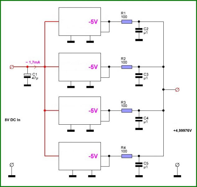

Растолкуйте пожалуйста, есть несколько ИОН - REF-02H.
Нестабильность выхода + - 25мВ, а если включить в параллель несколько стабильность выходного напр. повысится.Так как нет много декадного вольтметра проверить нечем. Изображение
