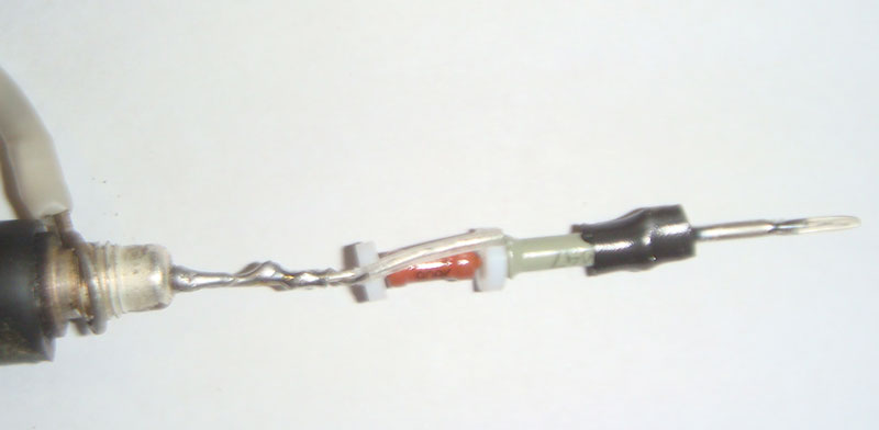

Починил,работает.Установил гнезда СР50.
Вот такие щупы и делитель подойдут к Н313?
001.jpg [32.87 KiB]
004.jpg [19.28 KiB]
003.jpg [55.78 KiB]
002.jpg [45.54 KiB]

По щупам нашел в сети.Один обычный норм.,а другой и делитель разделены-переделаны,
причем неправильно.Восстановил.Собираю приставку для проверки р/д.
