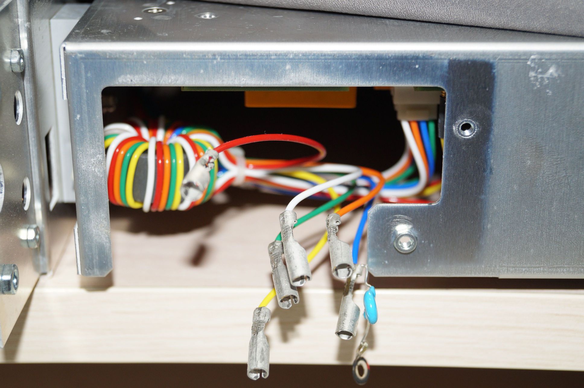

Попутно настрогал подарков под ёлку: квартет разделительных трансформаторов. В квартирах сигнального нуля всё равно почти ни у кого нет, так хоть увеличить сопротивление в цепи возвратных common mode токов. Трансформаторы сильно разные вышли, как и проходная ёмкость: анодно-накальный 1:1 (700 пФ), тороид от 25 до 250 В (ясно дело хуже всех, 1700 пФ), супер-пупер навороченный Fluke (1000 пФ) и наконец транс болгарского TEC от 80 до 250 В (всего 200 пФ).

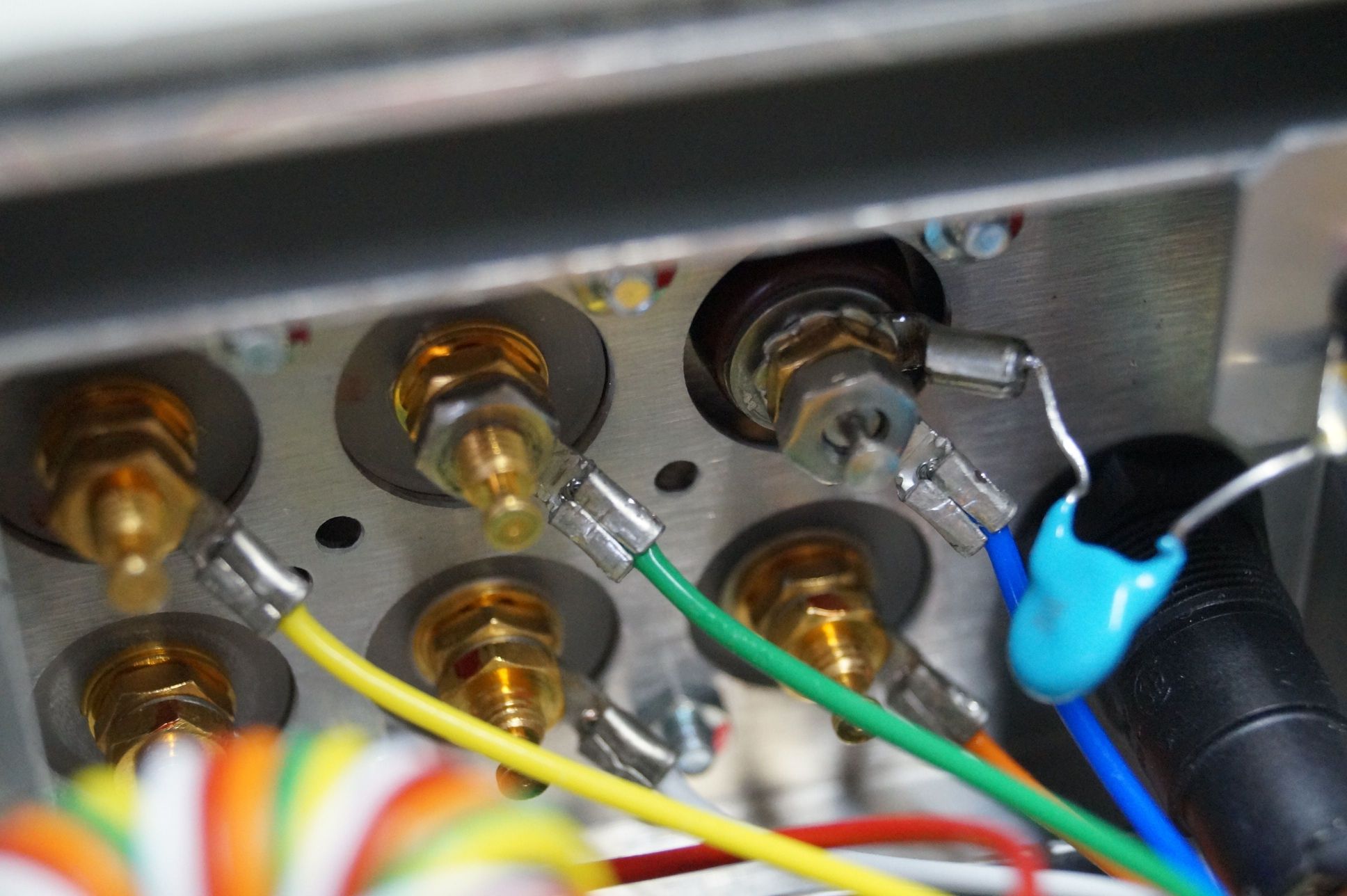

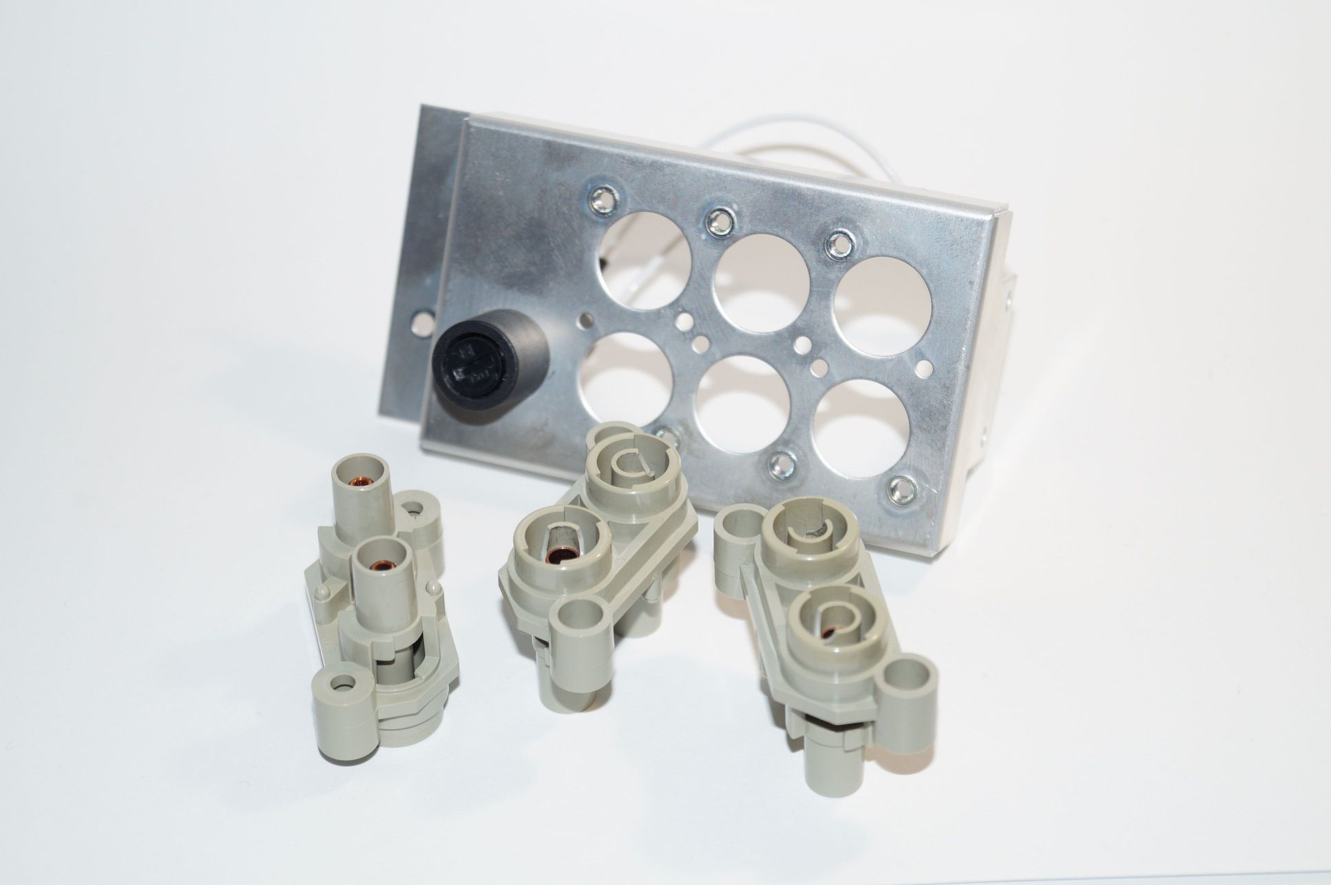

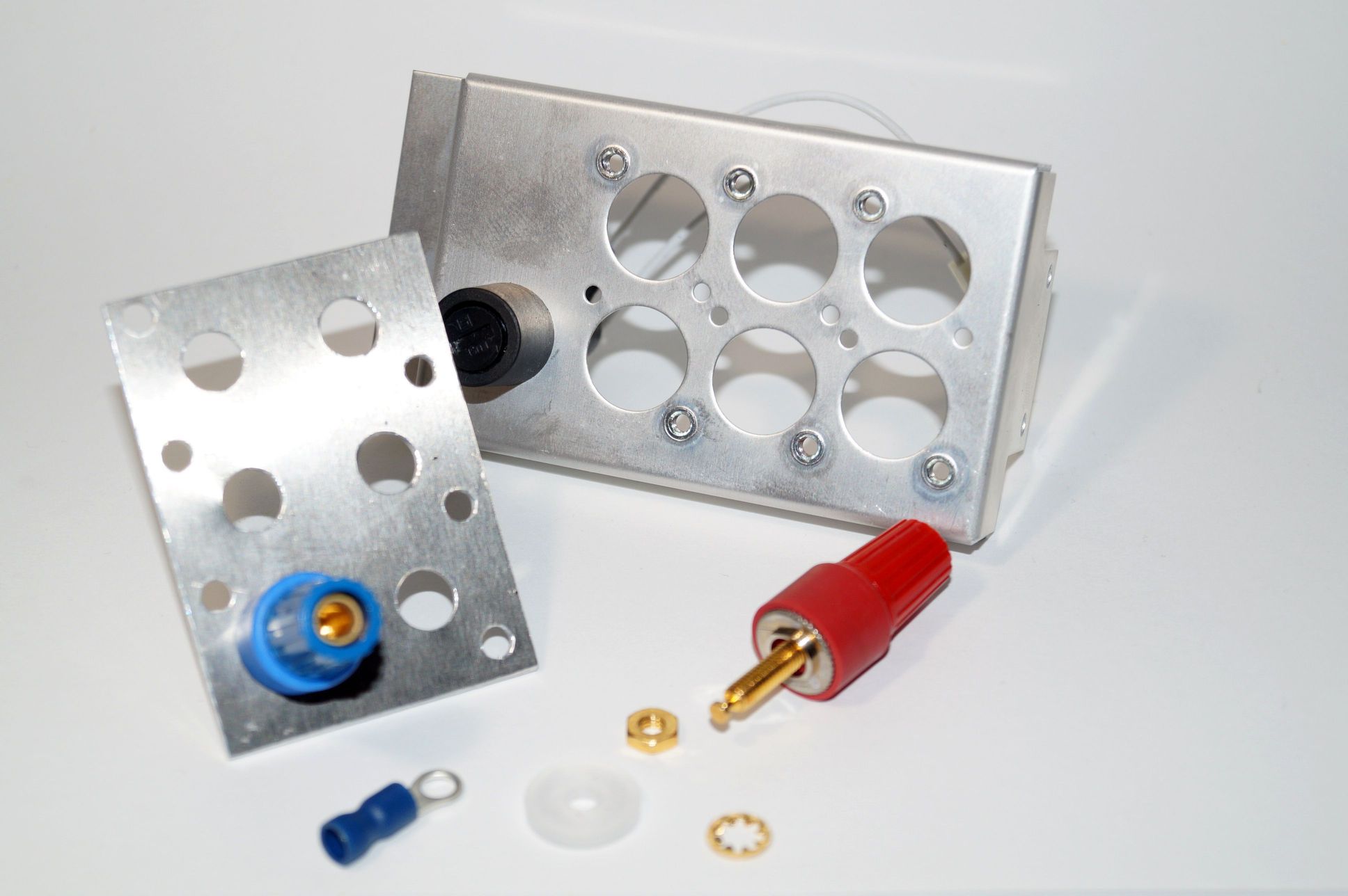

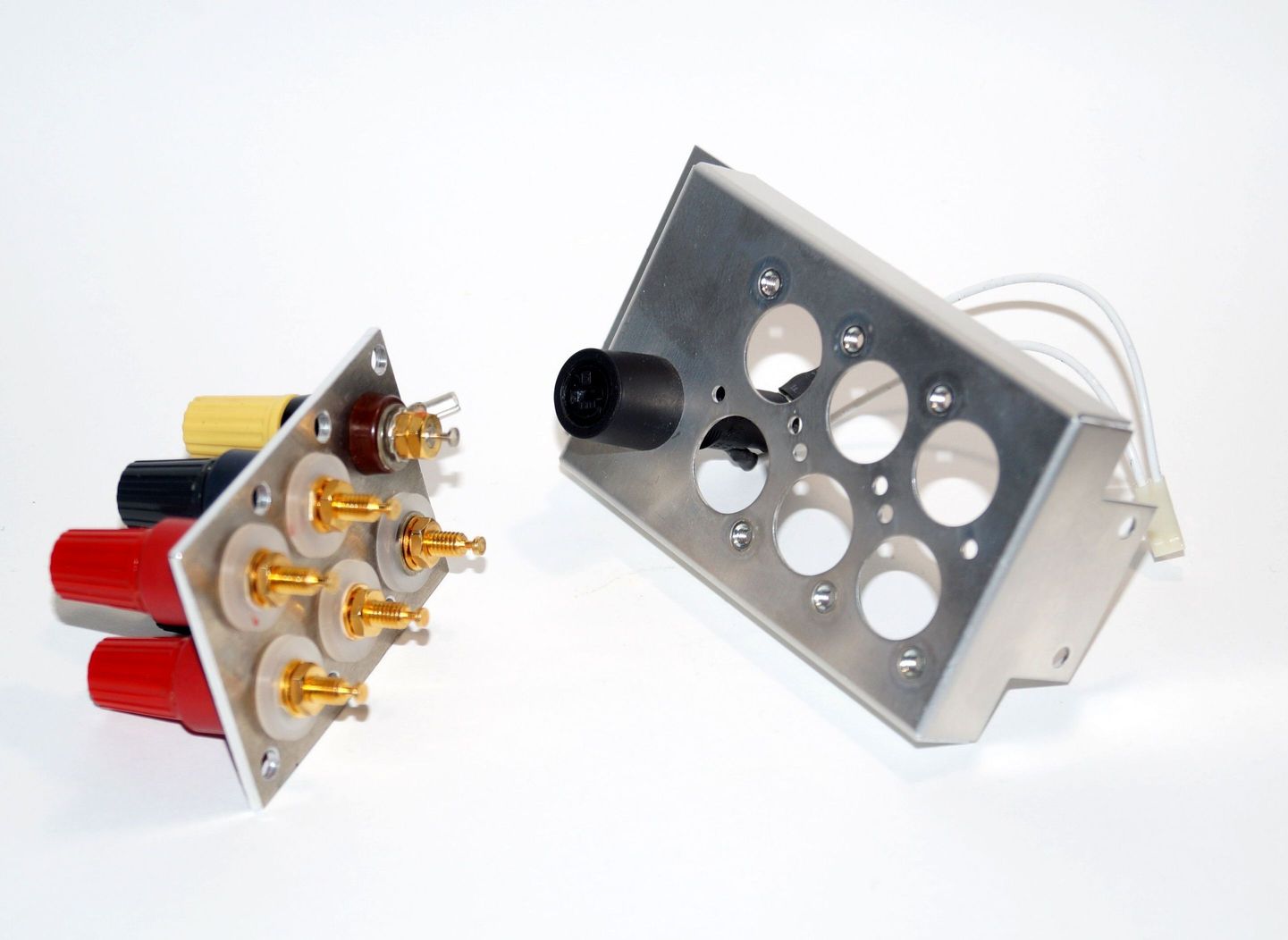

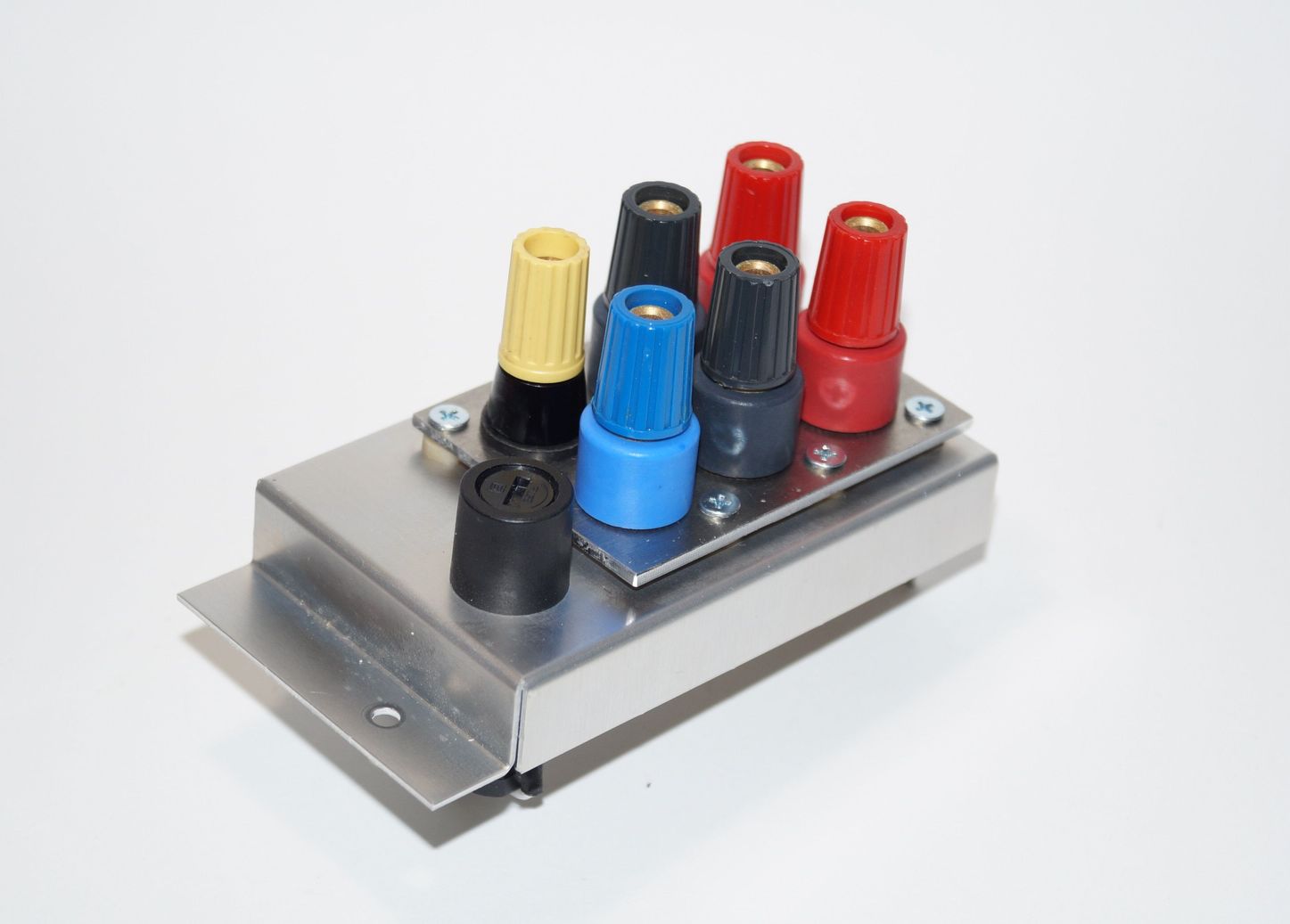

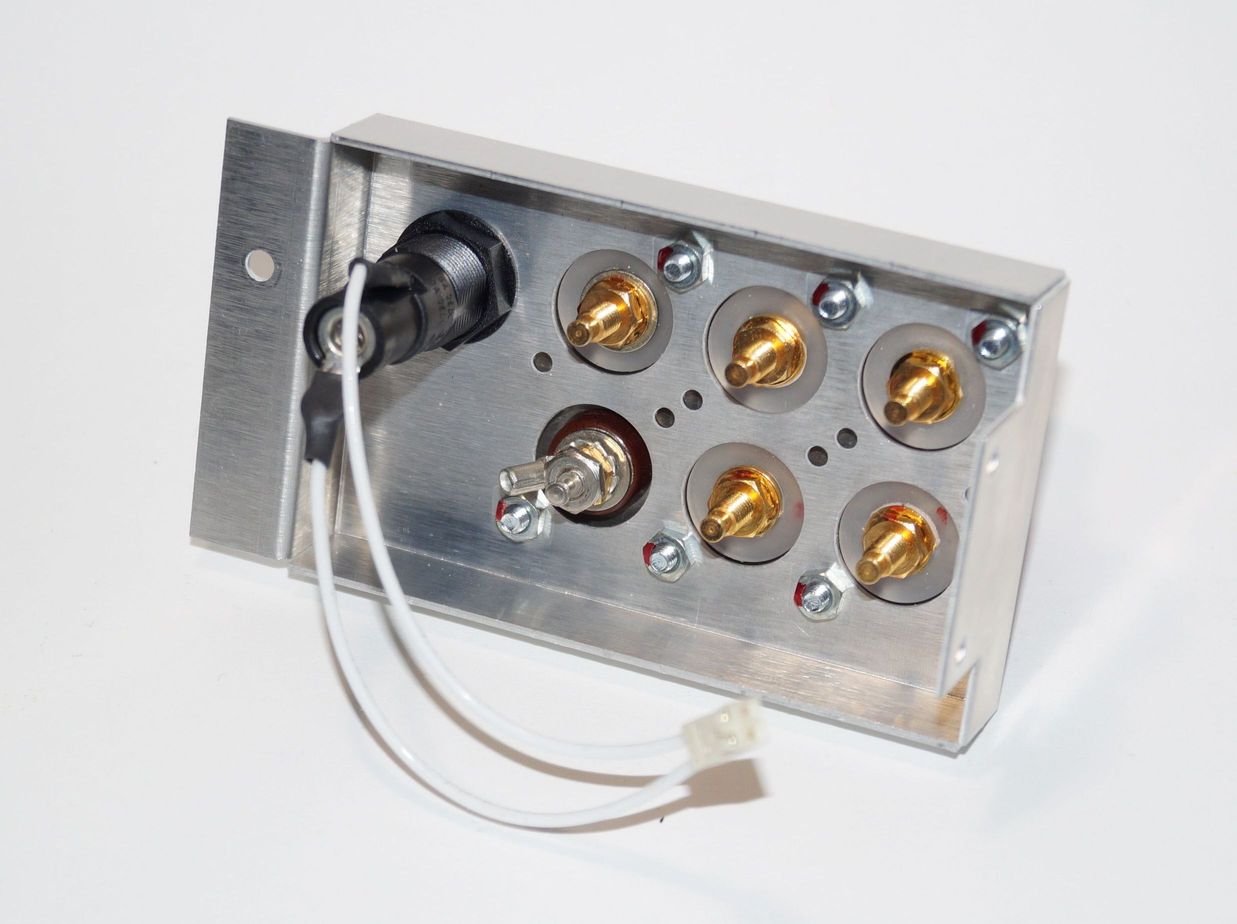

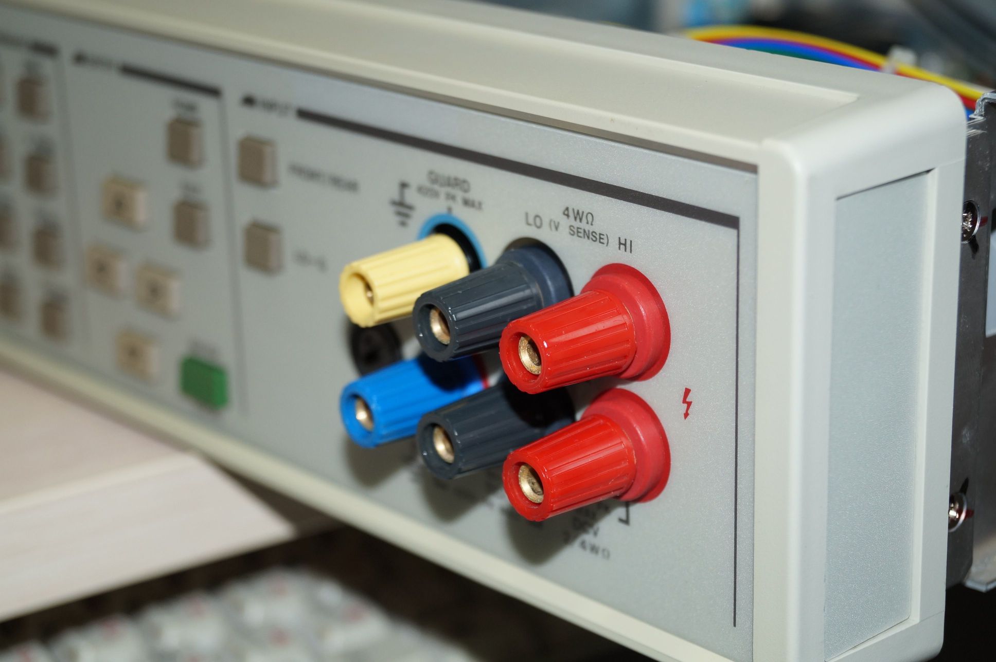

P.S. А ещё наконец-то заменил растрескавшиеся гнёзда на лицевой панели мультиметра. Найти подходящие по всем посадочным размерам не удалось, но благодаря serg-el в моём распоряжении оказался комплект винтовых зажимов от Advantest R6871. Одного не хватило, поэтому пришлось немного перетасовать цвета (на токовый вход поставить синий зажим) и на вакантное место Guard терминала водрузить клемму другой конструкции от приборов Solartron. Разумеется просто так все они на место не встали и нужно было на МОЦе фрезеровать дюралевую пластину-мезонин. В оригинале проводники от платы мультиметра соединялись с зажимами через латунные гильзы. Последние были заменены на обычные медные лепестки, в которые проводники зажимались так же без пайки.
Конечно получилось кустарно, но работать вполне можно:
Михаил, а как Вы измеряете проходную емкость? Обычным мультиметром между закороченными выводами первички и вторички?

Так точно, UT61E. Больше нечем.

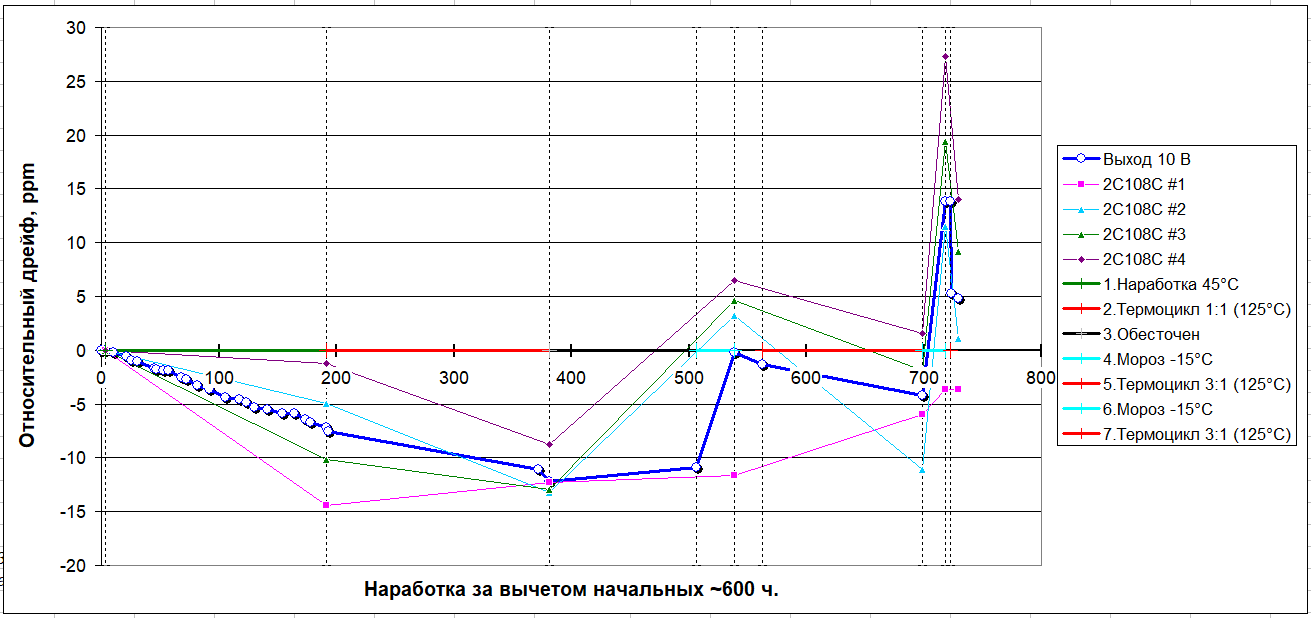

Железяка о 4-х стабилитронах вытерпела 1300 часов испытаний теплом, холодом и временем. Перед тем, как распылить её на запчасти, решил поделиться итогами:
Можно было бы продолжить испытание для оценки среднесрочной и долгосрочной стабильности, но уже понятно, что мера как транспортная, увы, не вышла. Слишком уж большой гистерезис при перепаде температуры. Тем не менее, стабилитроны, и особенно №1, вполне могут использоваться в составе ультрамалошумящего ИОН вольтметров или калибраторов с функцией самокалибровки по внутреннему, более стабильному эталону. Я же, в свою очередь уже нацелился на очередной LTZ1000, так что тема стабилитронов отправлена в архив до лучших времён.

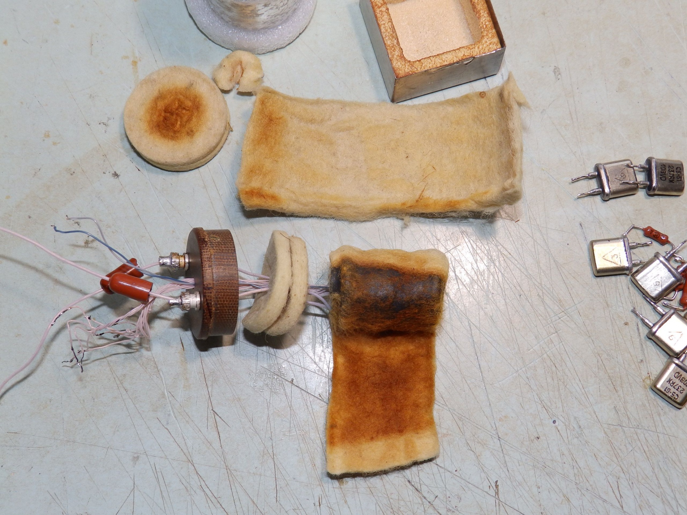

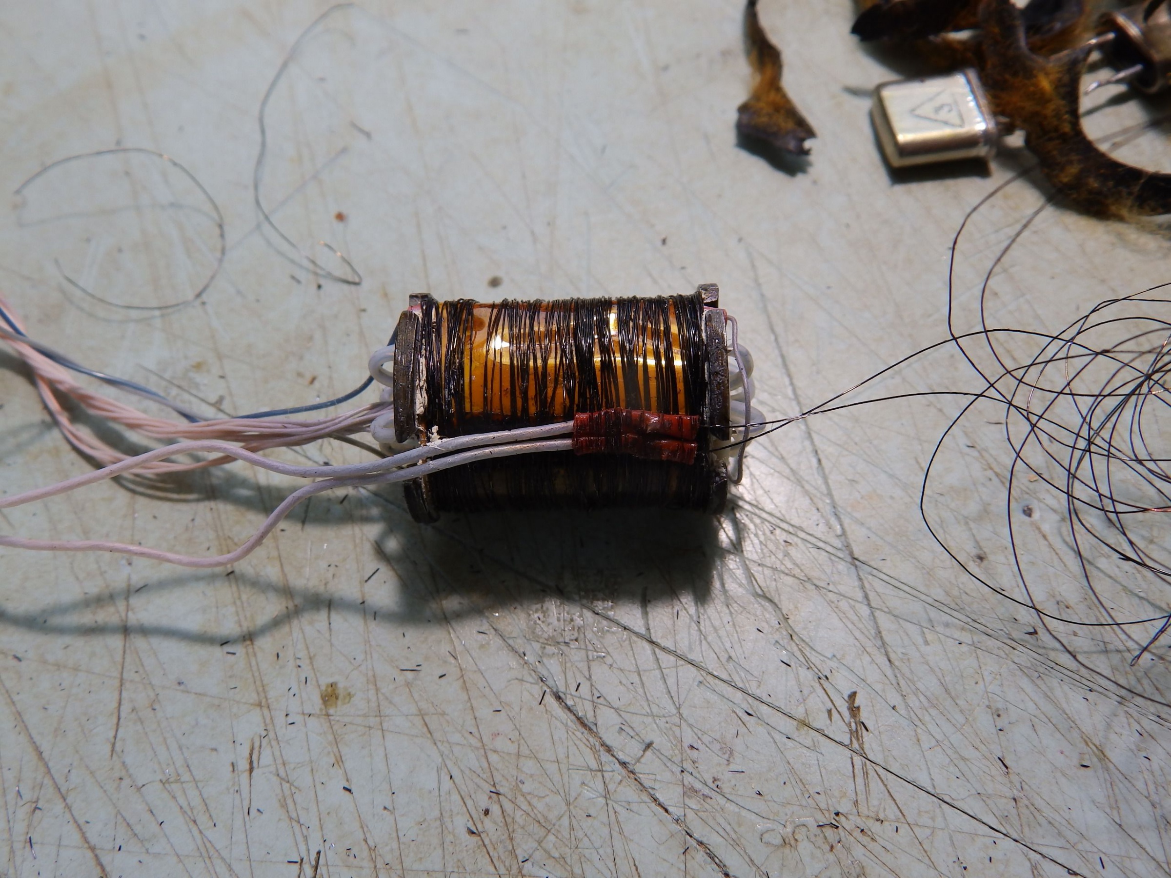

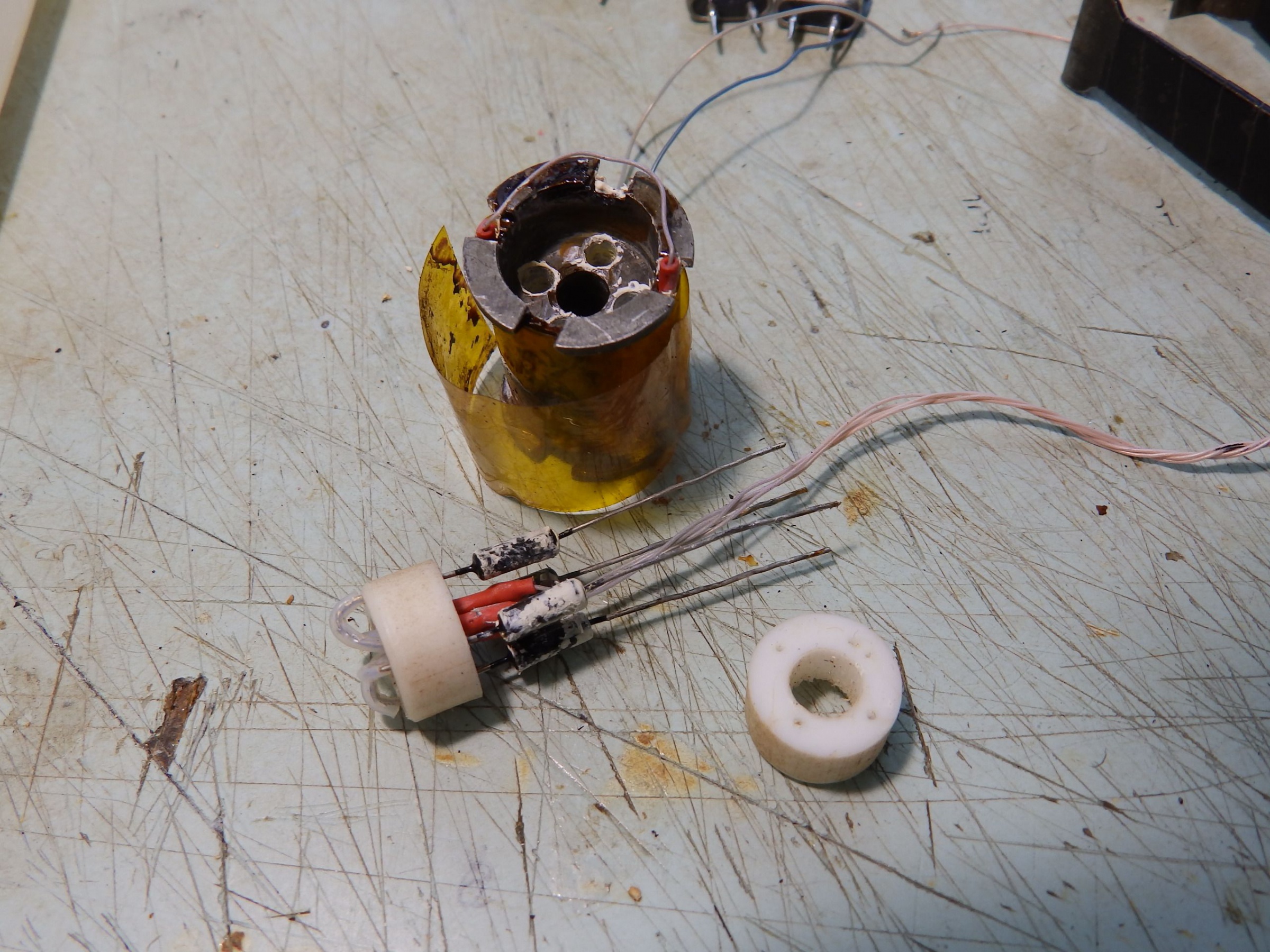

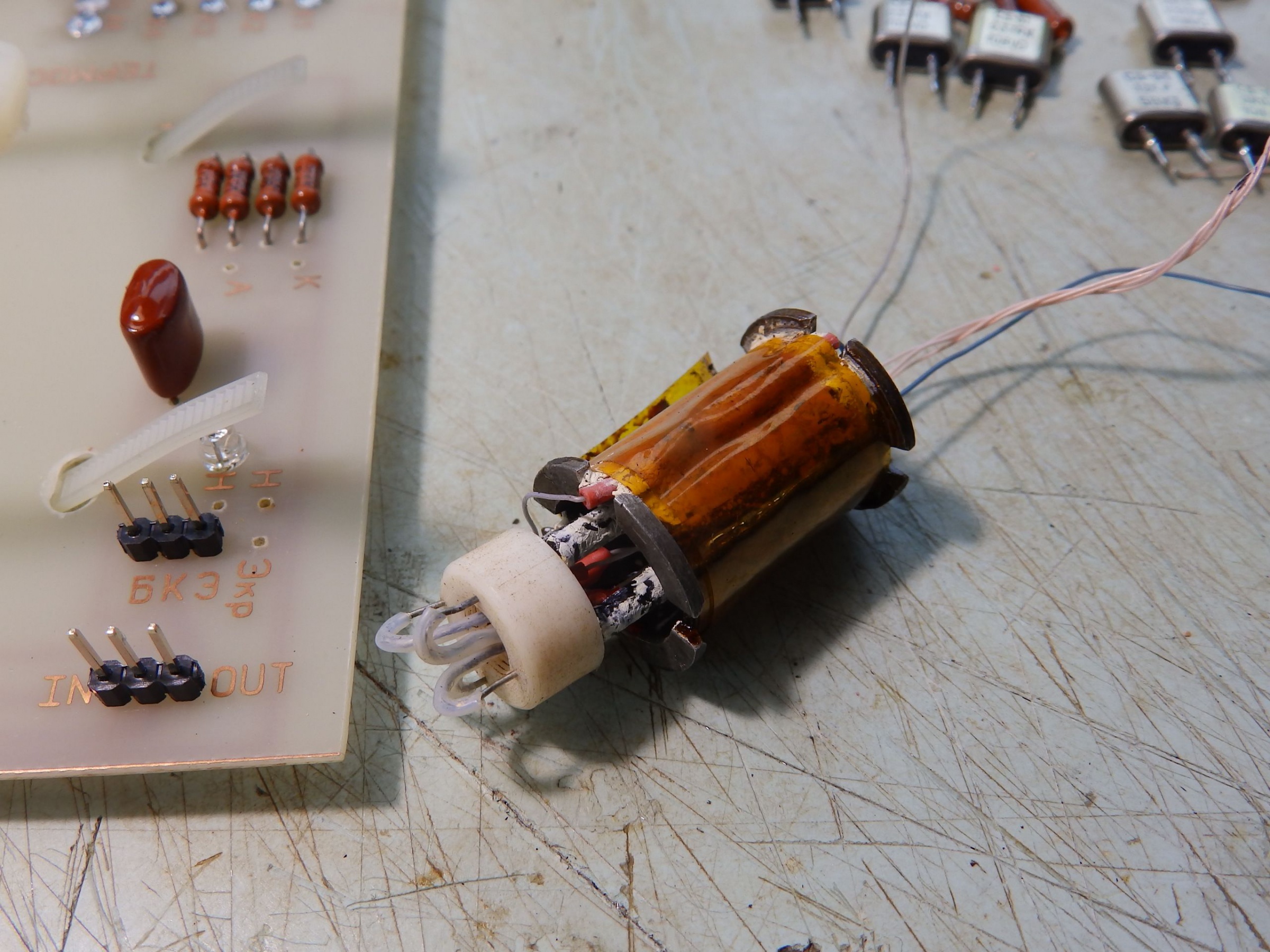

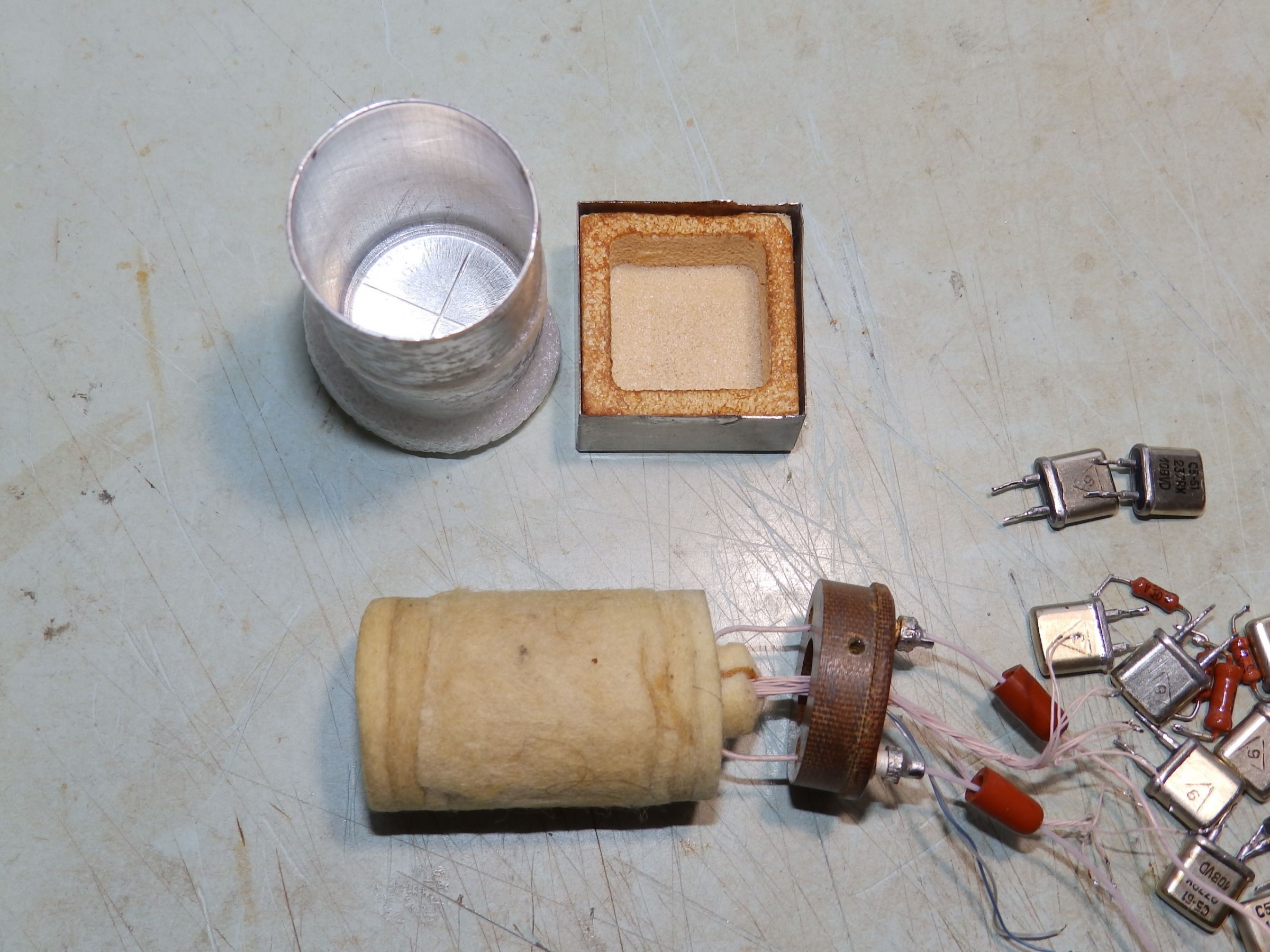

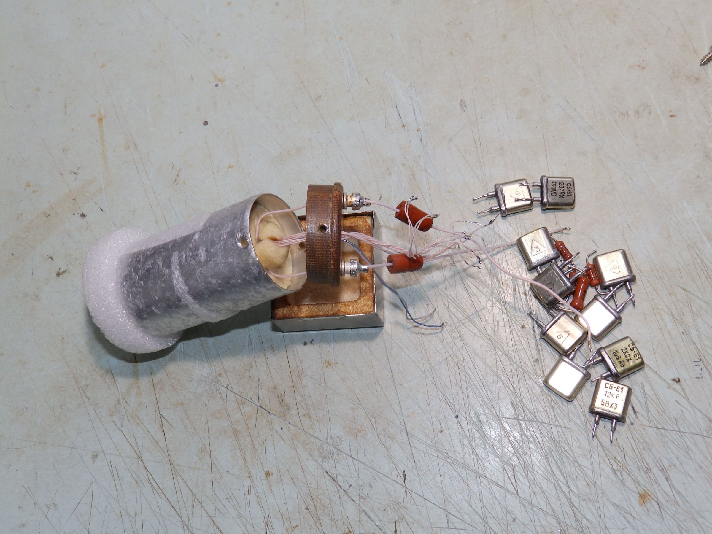

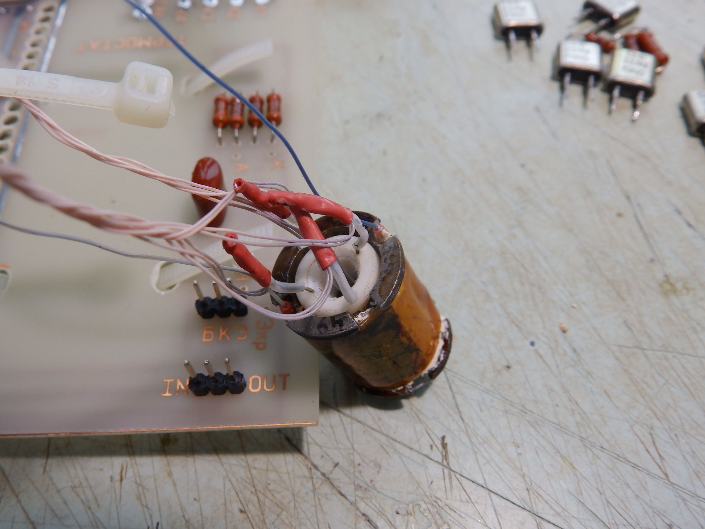

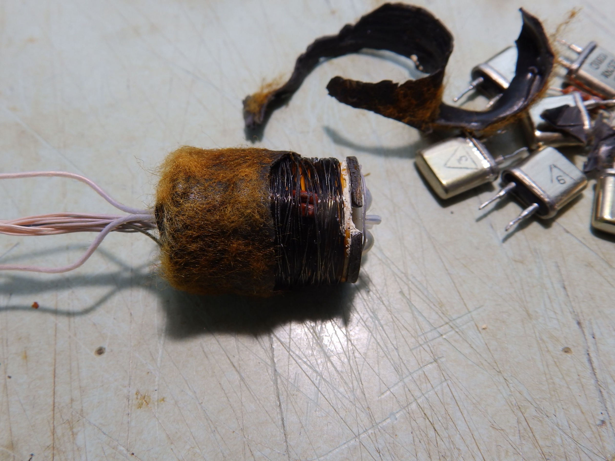

ИОН, часть последняя: разборка и дефектация.
Самыми стойкими к перепадам температуры оказались резисторы С5-61 и фольговый делитель. Последний продемонстрировал дрейф Кд в пределах единиц ppm, что соизмеримо с неопределённостью измерений. Балластные резисторы с допуском 0,05% как имели 5-кратный запас по точности, так и остались при нём.
Больше всего пострадал, разумеется, термостат.
Наружная вспененная изоляция "усохла" и приварилась к алюминиевому корпусу:
Внутренний слой теплоизоляции выглядит "поджаренным". На самом деле это результат пиролиза полиолефиновой термоусадки, которая охватывает нагреватель. Поскольку намотка манганинового провода выполнялась в несколько слоёв внавал, периферийные витки нагревались явно более, чем до 125°С. Термоусадка буквально закаменела, и без разрушения обмотки её снять не удалось:

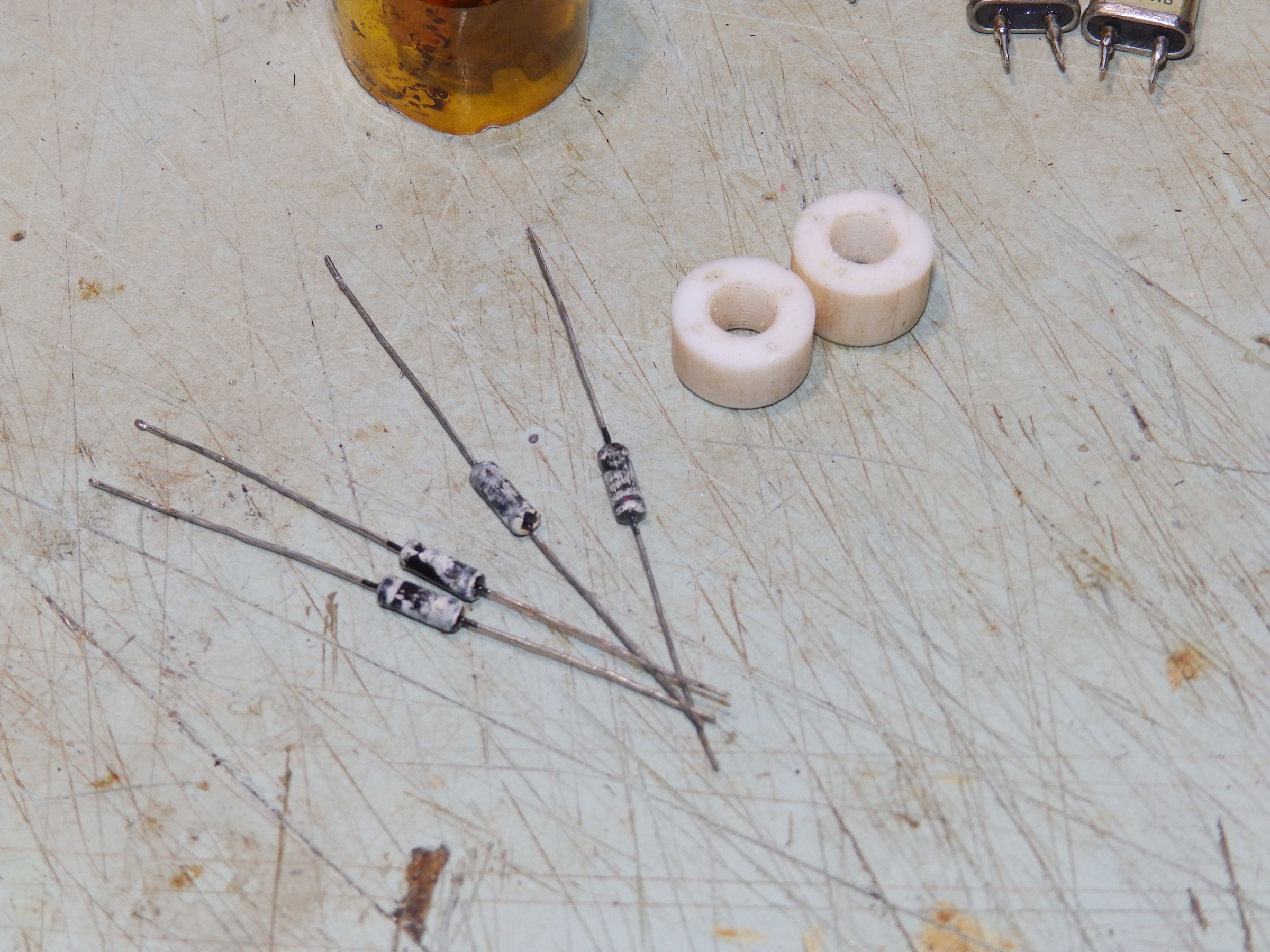

Добираемся до стабилитронов. Все живые и здоровые, только краска с корпусов местами слезла:
Читал я как-то, что краснодарцы испытывали дефицит стабилитронов для своих калибраторов В2/Н4/К6. Вот, можно им предложить. Глядишь, сделают что-нибудь лучшее, чем К6-10МО и Н4-8 :)))
