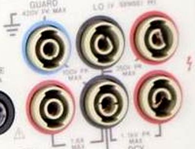

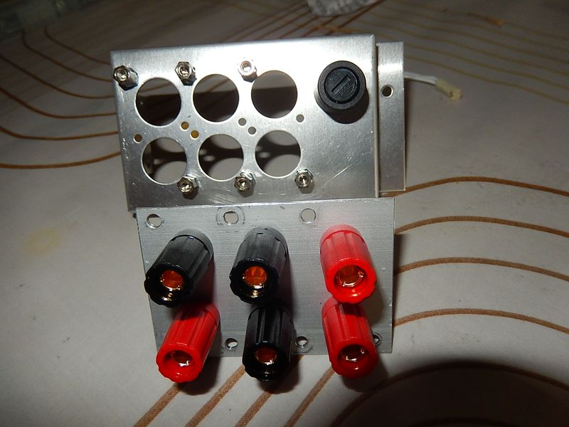

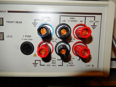

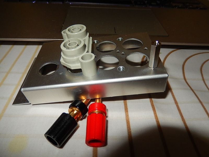

Возникла необходимость заменить 6 изрядно поломанных приборных клемм на "морде" мультиметра. Клеммы должны быть "low thermal", т.е. с малой термоЭДС по отношению к меди. Фирменные LowThermal 2758 и Pomona 3770 в нужном количестве получаются слишком дороги и ждать их из-за океана долго. Китайские, не смотря на надписи "медь" и "золото", могут быть изготовлены из чего угодно, даже из цинк-алюминиевых сплавов и конечно с традиционным покрытием нитридом титана.
Весь в раздумьях :dont_know:

Михаил, те что справа могу подарить за так, имею по 5шт. черн и красн
Те, что слева могу показать где купить на Али или отдать по закупочной около 90 руб/набор

Спасибо! Но увы, эти я уже имел удовольствие тестировать. Под категорию low thermal не попадают :( Хотя для прочих нужд я их использовал без проблем.
Буду искать что-нибудь на разборку с клеммами из теллуристой или бериллиевой бронзы.

Советские приборньіе (те, которьіе #1 - вьіглядят хорошо, особенно по єтому коеф.) - можно найти на радио-барахолках. Китайские - и рядом не стоят.

Не могу не согласиться, отличные клеммы. Но для мультиметра не подходят: нет центрального отверстия.

Зачем такие навороченные клеммы, когда в приборе щупы в лучшем случае из красной меди? Я уж молчу о сечении проводов...
И ещё словечко какое модное выбрали "low termal" это самый обычный ТКС. Да внутри самого прибора столько термо нестабильных деталей, что клеммы должны стоять на последнем месте в усовершенствовании.
Это что, из аудиофилических понятий? ...золотые клеммы и серебрянные провода по 50мм² для мощности в 10Вт...

ТКС и термо-ЭДС вообще-то абсолютно разные вещи. То, что провода из красной меди никто не отрицает, именно по этой причине Михаил и ищет клеммы с малым термо-ЭДС по отношению к меди. И для справки. Когда речь идет о единицах и долях ppm и больше, чем 5,5-разрядах, то играет роль все, в том числе и материал клемм.
Добрый день ребята!
Миша. Посмотри на эти.
Сейчас их можно купить относительно
не дорого. Изделия этого бренда устанавливают
многие производители из-за их качества.
У меня из мультимеров установлены на хвосте
FLUKE. Они в быту есть в гребёнке УЗИ установок.
У них позолота и соединение контактов прорезь в
прорезь. Хорошее контактное пятно, плотное соединение.

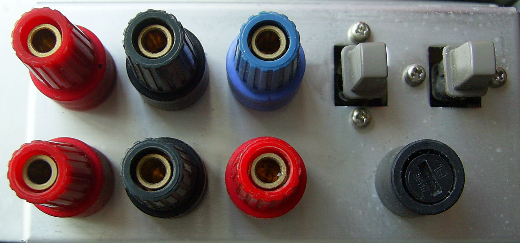

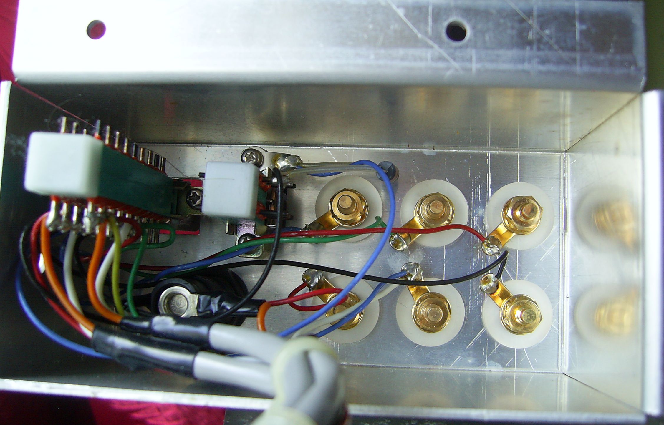

Вот, что происходит с нестандартными разъёмами (розетками) при их эксплуатации:
Сам разъём (если это горе так можно назвать) представляет собой тонкостенный пластиковый корпус-обойму, внутри которого запрессованы медные трубочки:
А вот как решил проблему пользователь форума eevblog с ником eurofox:
Термозависимые детали внутри закатываются в пенопласт, а то и в активные термостаты, как например стабилитроны-источники опорного напряжения. 7.5-разрядный вольтметр на пределе в 10 вольт имеет разрешение 1 мкВ в младшем разряде, и паразитная термоЭДС вполне способна исказить итоговый результат. Увы и ах, но чем сложнее аппарат, тем больше в нем таких вот малозаметных и незначительных на первый взгляд деталей. Для 4-5 разрядов клеммы может и не будут иметь значения, а вот для 7 или 8 - очень даже.

Бьівают точно такие же - но с отверстием. У меня целая пачка таких есть (и в Киеве на радиорьінке бьіли - я к тому, что вьі их тоже можете где-то найти).

из поста: The bottom line: Mount your binding posts on a good thermal conductor, keep the copper connections clean, and use a small, precision torque wrench on spring-loaded nuts to make a repeatable compression force on the wire - that will make more difference than thermal volatge anyway. The thermal voltage will generally not be an issue if both binding post are at about same temperature, so keep them covered and draft-free.
В общем:
смонтируйте разъемы на хорошем тепловом проводнике, поддерживайте чистоту медных соединений и используйте небольшой прецизионный динамометрический ключ для заворачивания подпружиненных разьемов, чтобы сделать повторяющееся усилие сжатия на проводнике - это будет иметь большее различие, чем термическое напряжение в любом случае. термическое напряжение, как правило, не будет проблемой, если оба разъема находятся примерно на одной и той же температуре, поэтому держите их закрытыми и без всяких воздушных сквозняков.
Вот кстати и что я наблюдаю: банану пошевелил несколько микровольт уехало. а keithley 2001 только банана, + еще внутренний переключатель разъемов на передние и задние, (он однажды вообще заглючил я его промыл - но мне кажется придется его запаять насмерть)
Еще я наблюдаю пенопластовую заглушку на передний разъем. Т.Е. возможно не заморачиваться с разьемами и материалом, а сделать так что бы температурный градиент был минимальный.
