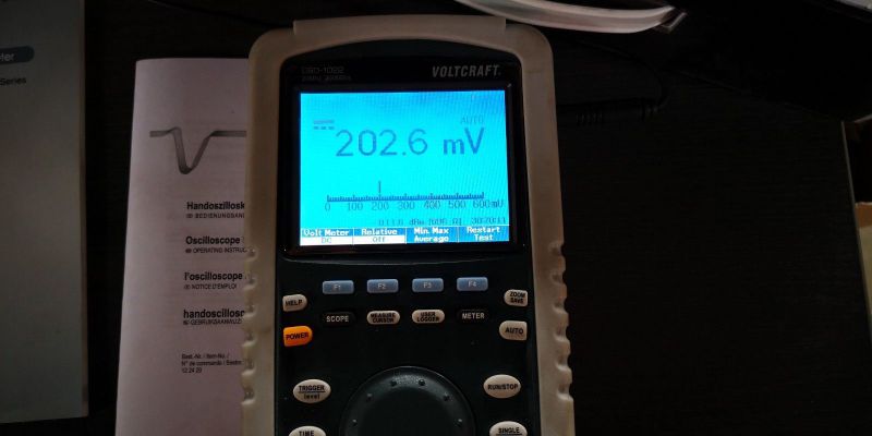

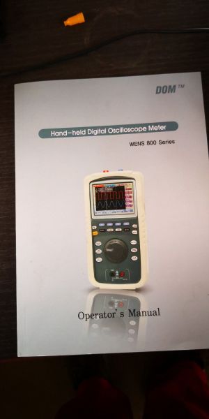

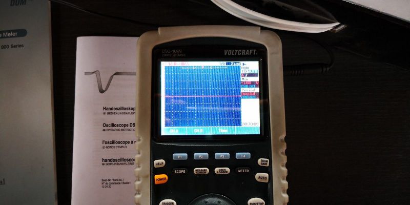

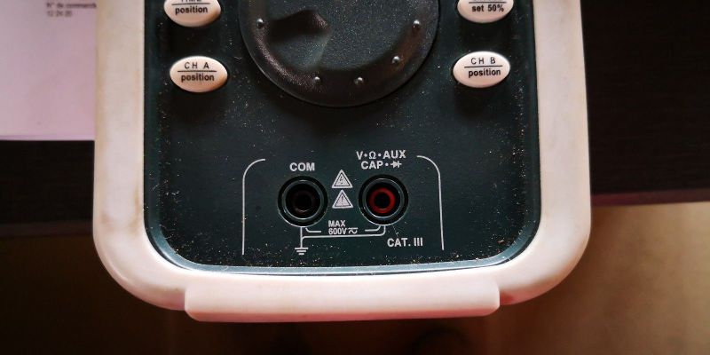

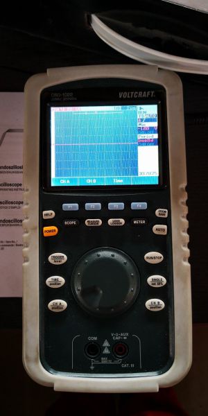

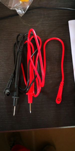

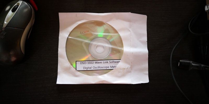

Связался с поляком радиолюбителем - у него крайне интересный мультиметр

Осциллограф скорее...
Цена не наша...
Цена не наша...
Скопметр - мультиметр с функцией осциллографа (очень быстрого вольтметра :0)

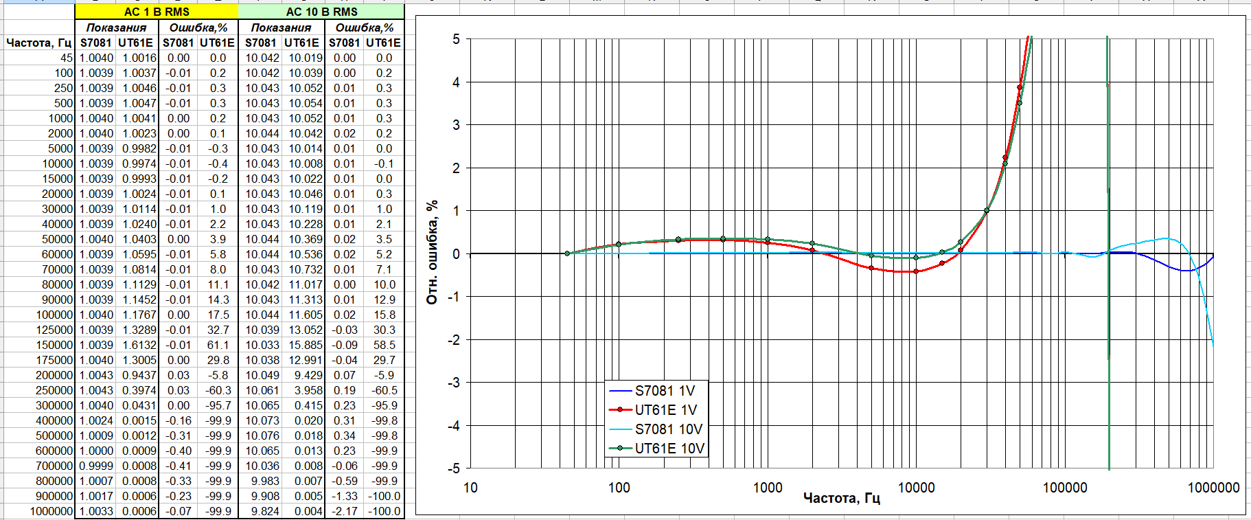

За вечер прогнал свой экземпляр UT61E тестовым сигналом (синусоидой) на пределах 2,2 и 22 В, используя самодельный AC калибратор. На пределе 220 мВ досконально не проверял, но картинка примерно такая же. Как видно, запас по верхней границе рабочего диапазона частот вполне приличный. Но на >100 кГц мультиметр превращается в тыкву :)
P.S. Щупы использовал штатные.
Комментарий к файлу: Нелинейность АЧХ UT61E

Здорово! То есть, здорово, что прогнали, а не превращение в тыкву. Ещё было бы здорово прогнать на импульсах разной длительности с умеренной частотой повторения, например, 20 кГц. Имеем импульсный источник, который питает активную нагрузку, частота у него 20-30 кГц, мощность, отдаваемая в нагрузку, регулируется ШИМ, вот и надо бы посмотреть, что там с действующим напряжением происходит. Правда, импульсы там не слишком прямоугольные, что усложняет работу преобразователю.

Нет у меня таких источников. Есть меандр с выхода 8-ми запараллеленных элементов буфера КР1554АП6:
Как видно, превращение UT61E наступает ещё раньше.

Надо же! Проверял как-то стрелочник 43101 синусом и однополярным меандром - этот девайс "труэрмеэсит" в пределах своего класса практически до 100 кГц на всех диапазонах. Динозавры не сдаются!
