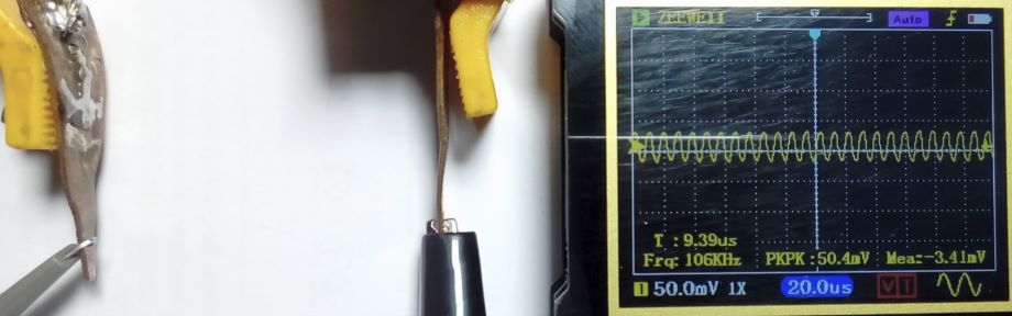

Измерительный сигнал на щупах пинцета. :tea:

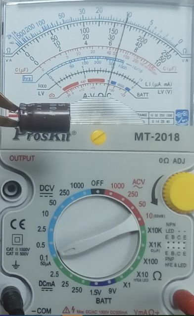

В работе три пинцета.Пинцет+мультиметр.Пинцет ESR Pro(30мкА).Пинцет-лабораторник.
Пинцет+мультиметр на фото(106кГц).
Пинцет-лабораторник(101кГц).
НВ-14.

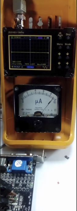

Лабораторник+миниатюрный цифровой осциллограф.
Очень удобно. :))
Известный чип-резистор 4мОм. :))

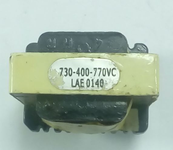

У нас приятные новости.Протестировал трансформатор.Впечатляющие результаты!Кому попадется,можно использовать в этой схеме. :))
100 килогерц. :))
