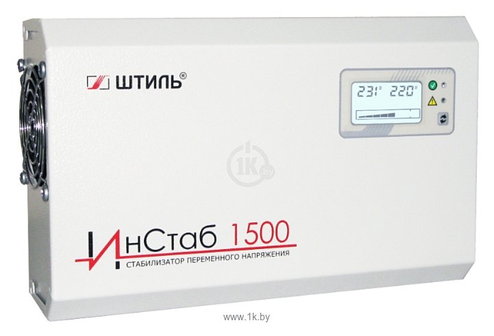

khach, не могу сказать... у меня всегда с первых-же дней приборы максимально в "домиках" с общим контуром заземления. Это уже третий домик PPM-ов в моей лабе.
А питание приборов осуществляется строго через IS1500, который всегда производит полное AC-DC-AC преобразование.
Думается мне(не проверял), у такого решения куда лучше характеристика по отсечению ВЧ составляющей из сети, чем скажем у разделительного транса, который не лишен емкостной связи между обмотками.
Штиль не лишен собственных высших гармоник в спектре, но они куда меньше чем в моей бытовой сети без Штиля. Хотя раз на раз тоже не приходится, был у меня маленький штилик IS350, так вот он просто ужасен по гармоникам.
Что до заземления, то я если переделываю разъем питания, стараюсь его сразу на евро-вилку менять. Или землить прибор на шкаф проводом, если стоечный крепеж не обеспечивает должного контакта корпусов с направляющими.

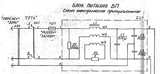

Понятно, спасибо. А то я тут опять с шумами Boonton воюю, в установке в фемтофарадной точностью измерений. Пока нашел супер проблему- тоже UPS по схеме AC-DC-AC вроде должен давать хорошую развязяку, но блин, из за экологии ( гриновости) у него по умолчанию включена опция bypass при низких нагрузках. И соотвественно все двойное фильтрование этот байпасс сожрал.
ЗЫ. А где сейчас можно найти такие сетевые фильтры как в Р5083 с третьей обмоткой и нагрузкой, который надежно поглощает несинфазную составляющую?
R5083_AC filter.jpg [35.13 KiB]

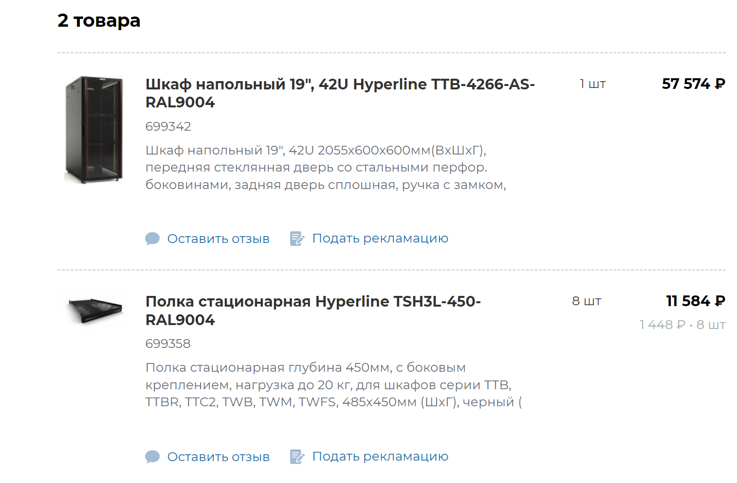

А что по цене выходит за такой домик?

Irv1n, не дороже приборов что в нем стоят. Выходит примерно по цене площади в квартире, которую он занимает. А сколько ценнейшей жил-площади он экономит, я вообще молчу :roll:
+Блок розеток, +Доставка
