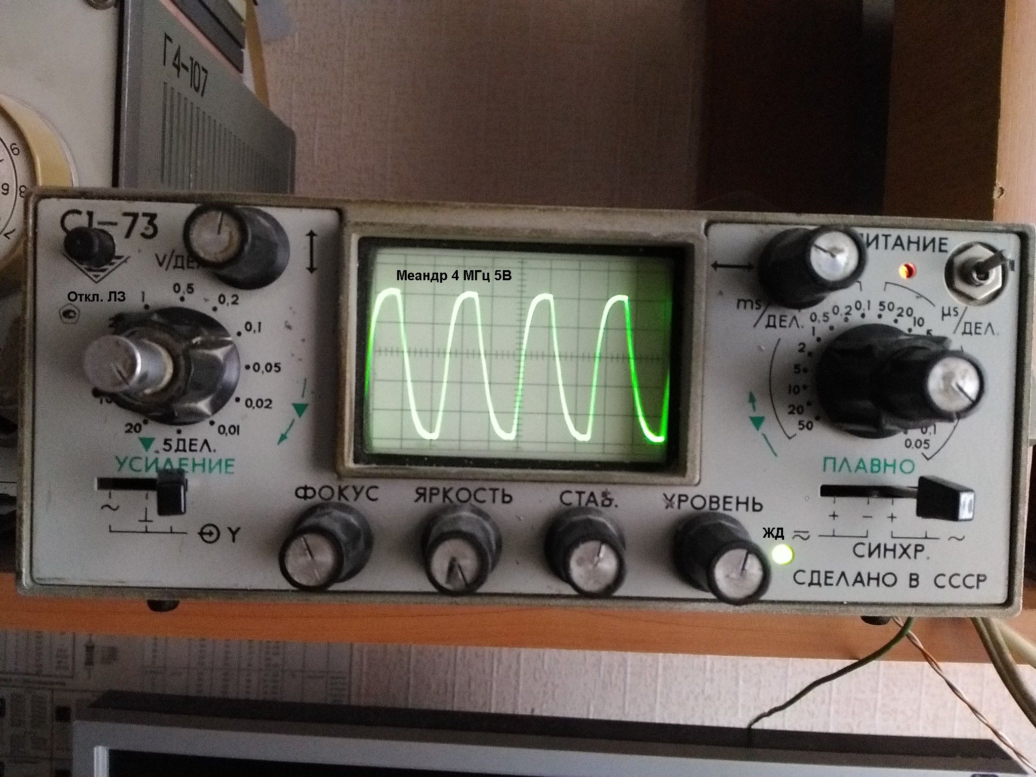

Спасибо за отчёт и фотки. Я правильно понимаю, что тестовый сигнал у Вас - 1МГц? Какая у Вас получилась длительность фронтов?
У меня, при вылизывании штатной схемы, получился такой меандр 4МГц.
У меня в хозяйстве два осциллографа С1-73. Оба дооборудованы кнопкой отключения ЛЗ. В С1-73, она реально помогает, расширяя полосу с 5 до 8 МГц и убирая волнистость на полках меандра.
Так вот, памятуя об успехе отключения ЛЗ в С1-73, я отключал (заменял перемычками) ЛЗ в С1-94. Форма меандра, на экране не изменялась. Вообще никак - ни лучше, ни хуже. Только фронт, запустивший развёртку, терялся при отключении ЛЗ. Потому, отключать ЛЗ в C1-94 - не стал. Для тщательно настроенного УВО она хороша, а глубокая переделка этого УВО не планировалась.

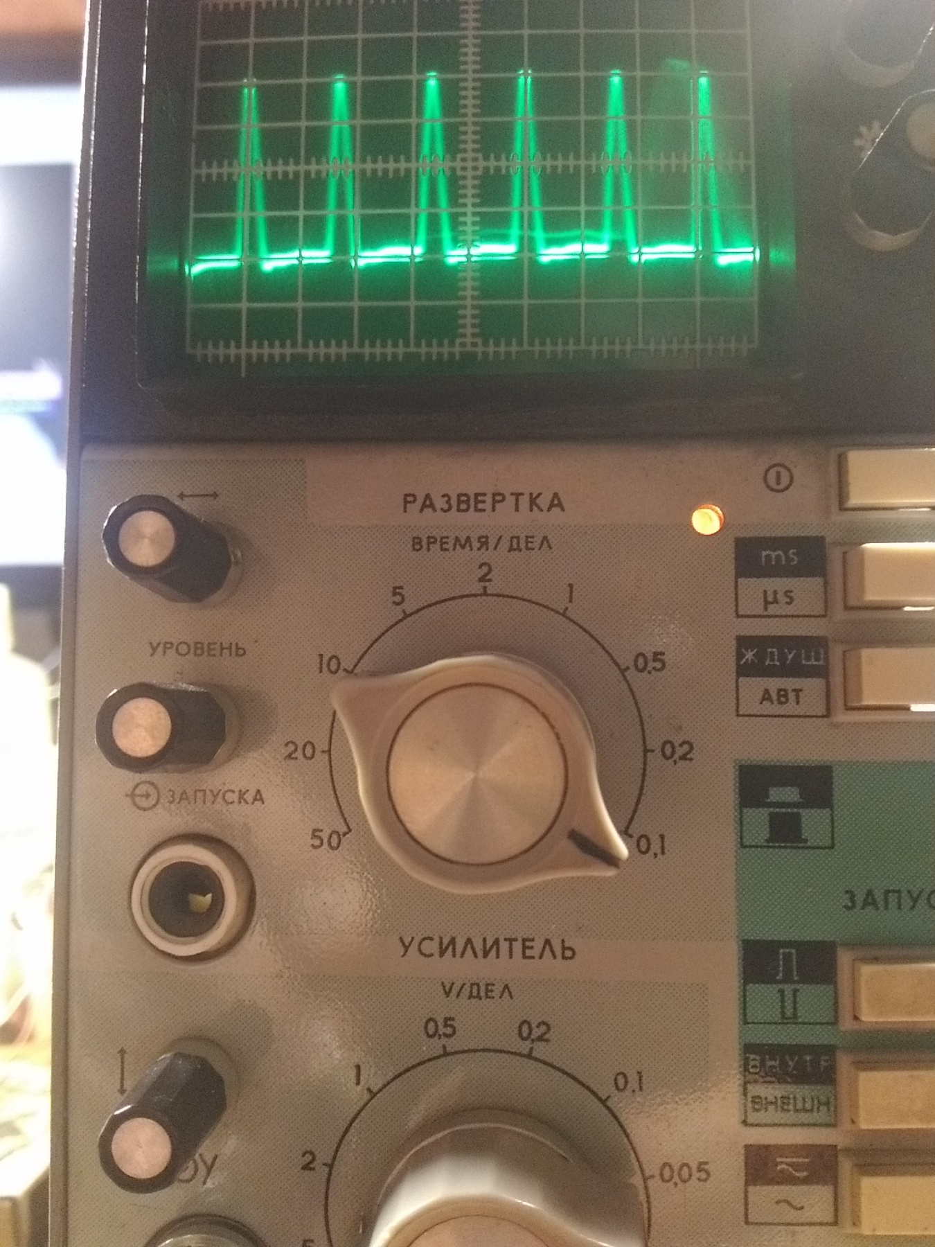

ВикторС. Тест 4 мГц. https://ibb.co/ggfpHyv Но! Самое интересное это сигналы на входе ЛЗ! https://ibb.co/Dg3V63c Сказать, что я обалдел это ничего не сказать!!! Если закоротить ЛЗ, то эта хрень видна на экране! Что делать не знаю. Почему так-не понимаю! Есть какие-либо идеи у Вас, у форумчан? Быть может это и ограничивает полосу? С уважением Taumata!

Я не понял, какая фотка относится к вопросу и что там смущает. У меня, в С1-73, ЛЗ затягивала фронты меандра, что было видно на Мегагерцах, и на верхней и нижней полке, линия становилась волнистой - не звон, с периодом, а кривая, как будто ребёнок старается чертить прямо, и не получается. Отключаешь ЛЗ - полка становится ровной.

ВикторС. Вопрос звучит так-почему такой странный сигнал на входе ЛЗ? https://ibb.co/Dg3V63c На выходе (на экране ЭЛТ) всё нормально. Если закоротить ЛЗ, то сигнал на ЭЛТ будет как на фото.

Я предположу, что такой, ступенчатый, сигнал на ВХОДЕ ЛЗ - результат каких то адских переотражений внутри самой линии. Возможно, поможет более тонкое согласование по входу и выходу. Проверьте номиналы R33, R34, R40, R43 - 110Ом - они должны совпадать. Поставьте, вместо пары - R40, R43 резисторы по 1КОм, припаяйте, параллельно им сдвоенный переменник на 10-20КОм. - покрутите его от минимума до максимума и посмотрите на сигнал и на входе ЛЗ и на экране. Какие будут изменения?
Считаем, что сопротивление источника сигнала для ЛЗ - R33, R34, мало зависит от деталей вокруг этих резисторов, а вот ВХОДНОЕ сопротивление усилителя на транзисторах Т9, Т10 зависит и от них самих и от всего, что у них в эмиттерных цепях. Вот с этим, входным, сопротивлением каскада на Т9, Т10, пробуем согласовать ЛЗ.

Я полностью согласен с Вами! Удивляет другое: чёрти-что в ЛЗ, а сигнал на выходе (ЭЛТ) нормальный! У меня получился фронт примерно 20-25 нс. Всё что Вы предлагаете я пробовал! Ничего не меняется! Я думаю, что все благие идеи режет выходной каскад. И без существенной переделки ВК ничего не изменить! Но я пока не готов к таким переделкам. Отложу на время!
