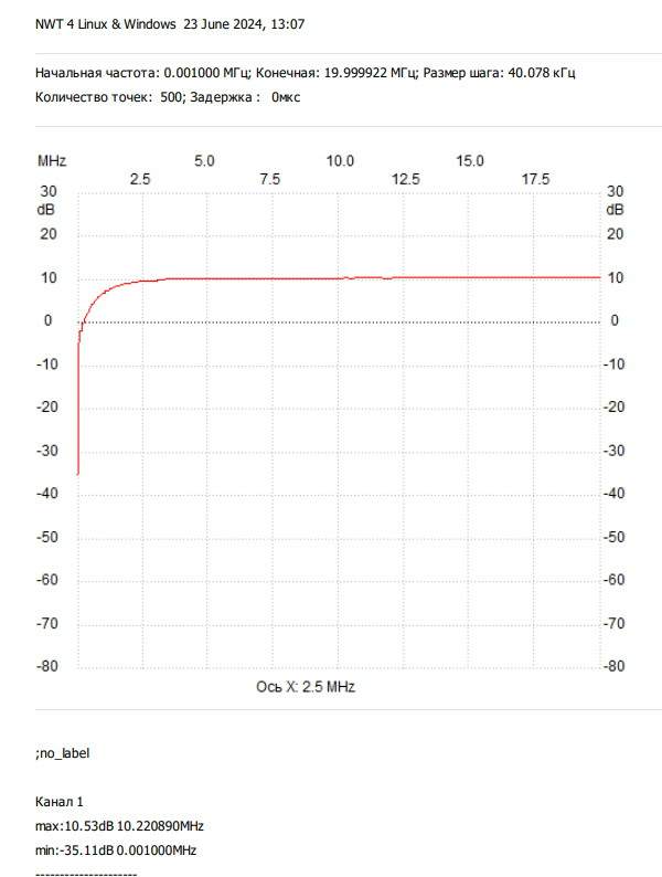

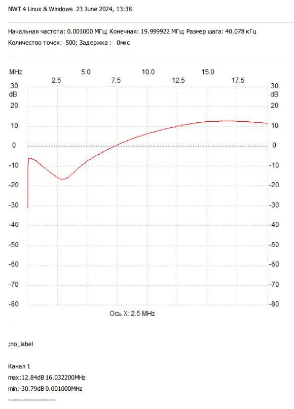

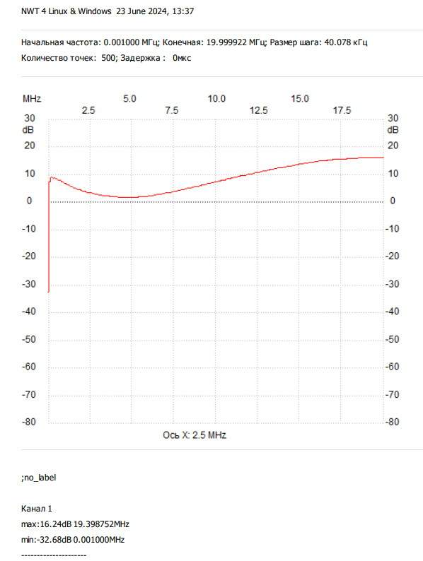

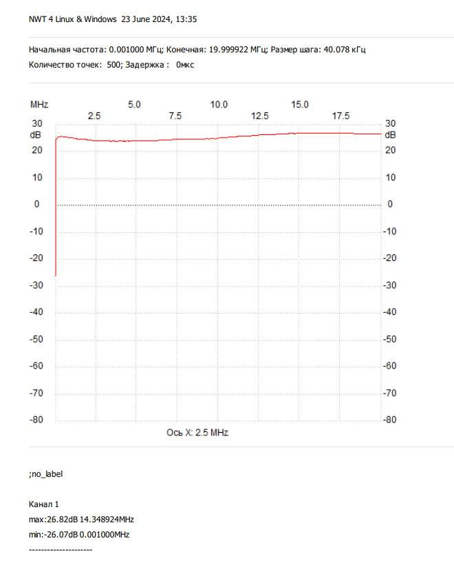

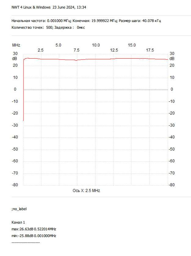

Смонтировал плату УВО вместе с входным аттеньюатором. Вот АЧХ тракта без оконечных транзисторов, снятые прибором NWT-200 в диапазоне 100кГц-20мГц с помощью щупа на OPA653 (я о нем писал выше). Название каждого файла совпадает с соответствующим делением входного аттеньюатора.
Файл cal_20 - это АЧХ самогО щупа.
Сигнал снимался с коллектора Т9(Т10), соединённого с +12В резистором 270 Ом.
Как видно из схемы УВО, в положении 0.05 В/дел сигнал подаётся прямо на вход (вывод 6) без деления во входном аттеньюаторе и без ООС через отключенные R1,C1,R2,C2,R3, т.е. это АЧХ самогО тракта УВЧ. Искажения АЧХ в других положениях входного переключателя попробую уменьшить подстройкой элементов аттеньюатора, ООС в первых каскадах и в предвыходных каскадах.

А сегодня просто подавал на вход 6 платы УВО, что соответствует положению 0.05В входного аттеньюатора, синус 100мВ, меняя частоту от 100кГц до 10МГц, контролируя сигнал цифровым осциллографом на входе и сигнал на коллекторе Т9, соединенным с +12В резистором 270 Ом, и получил совсем другие результаты:
Вход 100мВ. Т9К
100кГц. 620мВ
500кГц. 300мВ
1МГц. 170мВ
6МГц. 100мВ
10МГц. 50мВ
Выходит, NWT200 врёт?!

Евгений, эксперимент явно ни о чём. Т9 и Т10 вытянуты из каскодного включения и собраны по схеме с ОЭ.
Поэтому с нагрузкой 270 Ом и проявлении эффекта Миллера о полосе не может идти речи.

СНГ - Вы правы, каскодную пару нельзя разрывать и исследовать раздельно.
Но у меня обнаружилась основная глупая ошибка, которая и приводила к падению амплитуды сигнала при частотах выше сотен килогерц, а именно - вместо 24 Ом в качестве R1 в УВО я впаял по ошибке 100кОм, которые и давили входной сигнал. Обнаружил, когда стал покаскадно проверять АЧХ, и сразу же нашёл, что на затворе Т1 амплитуда сигнала мала по сравнению с амплитудой на входе. После замены R1 прогнал по диапазоне частот до 20МГц, амплитуда сигнала на базе Т9 (Т10) почти не меняется во всем этом диапазоне частот! На днях проверю на экране 8ЛО6И, т.е. вместе с выходными каскадами.

20 МГц -- норма!
Этот резистор подгорал в С1-101 и полоса падала. Болезнь была такая у него. При переводе переключателя S1 из положения “~_” в положение “~” (или наоборот), секция S1.2 кратковременно замыкает резистор R1 на общий провод. Наличие в этот момент на входе Y достаточно большого постоянного напряжения для 24 Ом вызывала подгорание или появление трещин у резистора.

На пределе 0.05 В/дел (т.е. без входного аттеньюатора и без цепей ООС) до 43МГц почти равномерно усиление, потом равномерно спад. Для такого частотного диапазона нужна более быстрая и устойчивая горизонтальная развёртка, - нормально устойчиво развернуть сигнал хотя бы до 20МГц.

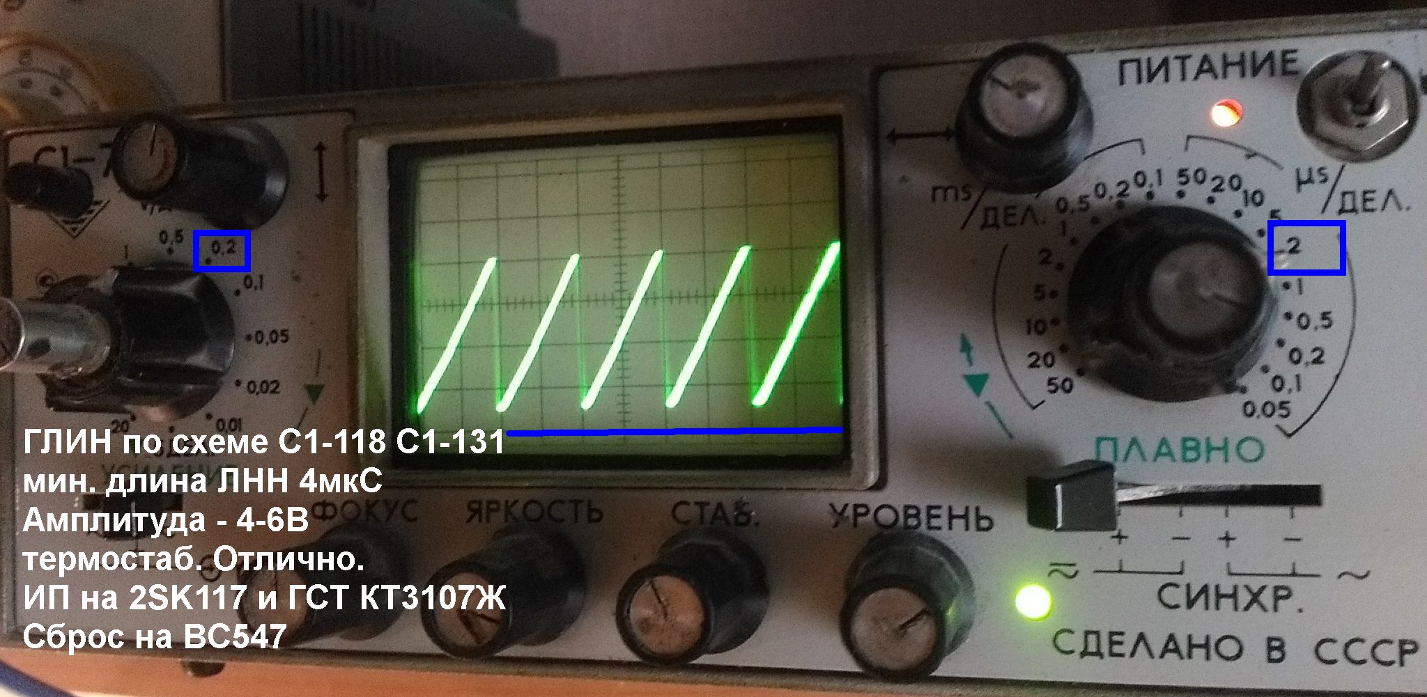

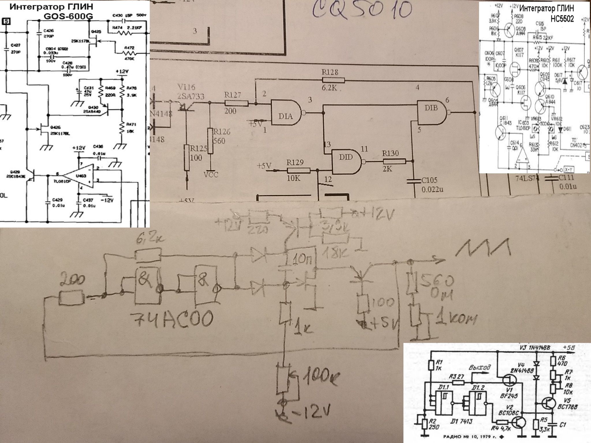

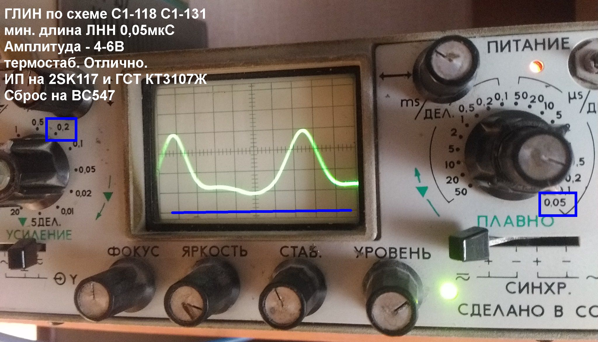

Евгений Штерн,
Я сейчас собираю макет развёртки, на источнике тока, как в С1-131, С1-118, КТ-04. С времязадающим конденсатором 22пФ, длительность фронта ЛНН составляет 0,05мкС. Амплитуда - 4- 6В (можно выбрать). Термостабильность отличная. HOLD регулируется.
0,05мкС
https://img.radiokot.ru/files/92893/3hk1f42tq8.jpg
4мкС
https://img.radiokot.ru/files/92893/3hk1f2ukg1.jpg
С уважением, ВикторС.

Евгений Штерн,
Схемы, годной к повторению, пока нет. В теме про самодельный осц, я подробно рассказал про последние, проведённые опыты, со ссылками на схемы, которые использовал. Целью было выявить лучший формирователь ЛНН.
Простейшая схема с интегратором, в которм источник тока подключён к затвору ПТ, показала худшие результаты.
https://img.radiokot.ru/files/92893/3d1plx05m7.jpg
Напряжение, на наклонном учатке пилы (формирующее развёртку) мучительно, извиваясь, растёт, превозмогая простоту схемы. Причём это не звон, а просто ктивая линия, хоть и с постоянным углом наклона. Я даже не стал её фотографировать. Лучшие результаты показали формирователи от Н-313 ("Дорофеева") и тот, что применён в КТ-04 и С1-131. Меня интересовала максимально простая схема с минимумом деталей и максимальным быстродействием, чтобы её было выгодно (оправданно) использовать с "тупыми" ЭЛТ типа 6ЛО1И, 5ЛО38И итп, широко доступными радиолюбителям. Мега задача - сделать осциллогаф на ЭЛТ, по цене DSO-138, с параметрами на порядок выше.

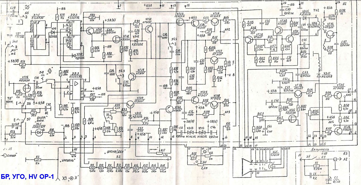

А вот БР надо переделывать совсем.
Очень простая и повторяемая схема БР от ОР-1 и САГИ, и в ней как раз формирователь ЛНН как в С1-118, только не разогнанный.
https://img.radiokot.ru/files/92893/3eom9k1jkt.jpg
У этой схемы три с половиной недостатка - убогий усилитель СИ на ПТ ОИ, примитивная схема селектора полярности на К5454СА2 (который работает до 40МГц, с хорошей чувствительностью), примитивная схема перевода развёртки в автоколебательный режим, и, пол недостатка - отсутствие регулятора HOLD - эту проблему решили заменой ТШ TTL на ТШ КМОП (74НС...) и заменой R75 11КОм на переменник 47-100КОм, который меняет ток заряда С34 С35.

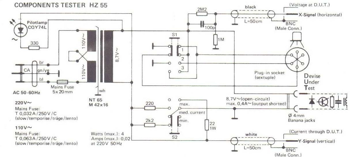

Вот Вам, для вдохновения, ещё несколько схем по теме характериогрофов.
Базовая модель :
https://img.radiokot.ru/files/92893/3jrm4pjk9i.jpg
Улучшенная модель - меняется тестовый ток и можно делать быстрое переключение между двумя тестируемыми деталями (DUT1 and DUT2) для сравнения характеристик.
https://img.radiokot.ru/files/92893/3jrm4qvk6c.jpg
Вариант замены синусоидального напряжения развёртки на треугольное, чтобы уйти от доп трансформатора. Это скриншот из полного видео по строительству Характериографа, от венгерской радиолюбительницы, говорящей на русском языке.
https://img.radiokot.ru/files/92893/3jrm4o9kog.jpg
Подборка статей по характериографам со схемами и образцами треков разных деталей.
https://files.domcxem.ru/infocenter/%D0 ... %D1%82.doc
