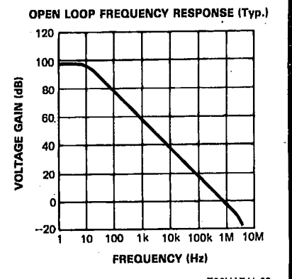

Читаю у ВикторСа: "Есть мнение, что введение ООС расширяет полосу рабочих частот...".
Это не мнение, а знаменитая аксиома, которая сформулирована в августе 1927 года.
"Есть мнение" это в данном случае, шутка по типу легкого сарказма.
И это не "аксиома", аксиома это исходное положение которое доказать не получается, и оно принимается без доказательства, как отправная точка. Например две прямые могут пересекаться в одной и только в одной точке - одна из аксиом геометрии на плоскости.
Работа обратной связи описывается математически, значит, уже не аксиома.
Полезно понимать, как это работает на пальцах. Само по себе подключение цепи обратной связи не расширит полосу за пределы уже имеющейся полосы усилителя.
Для наличия полосы нужно, чтобы усилитель уже обладал нужным усилением на нужной частоте, и желательно с запасом.
Например, усилитель без ООС имеет Ку=10 на частоте 10МГц. Введение ООС никак не поможет расширить полосу до 11МГц при требуемом Ку=10.
Другой пример. Усилитель без ОС имеет Ку=1000 на частоте 100Гц и Ку=10 на частоте 10МГц. Вводим ООС, определяющую Ку=10. получаем усилитель с постоянным Ку=10 в полосе 10МГц, то что и нужно.
Таким образом, самый важный параметр, это петлевое усиление на интересующих частотах (Ку с разомкнутой ООС разделить на Ку с замкнутой ООС).

Очень хорошо влияние ООС на АЧХ усилителя видно на примере АЧХ операционного усилителя (см. вложение). Петлевая ООС определяет коэффициент усиления ОУ, который устанавливаем выбором параметров ООС ОУ соответствующими величинами резисторов и конденсаторов обвязки ОУ, по графику определяем верхнюю граничную частоту усилителя. И наоборот - выбираем граничную частоту и по ней определяем коэффициент усиления, который устанавливаем выбором параметров ООС ОУ соответствующими величинами резисторов и конденсаторов обвязки ОУ.

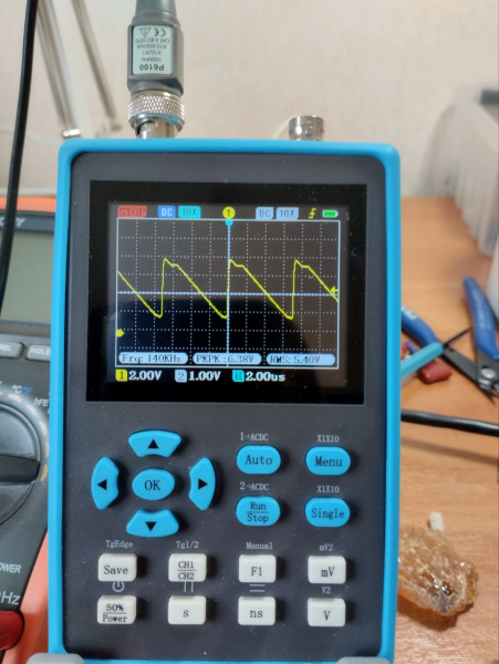

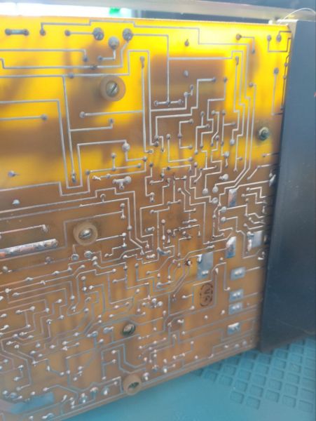

Любовь к аналоговым осциллографам привела меня к приобретению с1-94 под пломбами, во вполне рабочем состоянии, за 25$. На фото - генерация кварца 24.576 на работающей плате устройства, амплитуда, ясное дело, сильно снижена, обратный ход плохо погашен, но изображение статично - синхра тянет=) Жаль нет темы "модернизация С1-94", т.к. мои посты будут относится скорее к профилактическим мероприятиям (электролиты, режимы транзисторов), так же хочу заменить трубку на 8ло6и, есть две в наличии, тут переделка будет по схеме товарища СНГ, второй вариант, более упрощенный. В результате хочется иметь на столе небольшой компактный ослик с функцией компонент-тестера (очень люблю эту "фишку", постоянно использую в виде приставки сейчас),

Поздравляю с покупкой С1-94. Желаю успешной модернизации. Компонент Тестер - очень интересное устройство, приносящее реальную пользу тем, кто умеет и понимает, как с ним работать По какой схеме собрана Ваша приставка компонент-тестера?
С уважением, ВикторС.

ВикторС, компонент-тестер собран по самой примитивной схеме из журнала Радио - трансформатор на 12 вольт маломощный и несколько резистивных делителей - чтобы давать разный уровень напряжения - 3.3В, 5В и 9В. Значения примерные - была лишь цель предотвратить повреждение элементов напряжением выше их номинального питающего. Но я обдумываю, по какой схеме сделать сейчас, хочется разных частот. Один из вариантов - просто задействовать имеющийся у меня генератор Г3-107, сделать простейший блок коммутации на осциллограф и щупы и все - доступна отличная синусоида до 200 кГц с изменяемым уровнем сигнала. В этой связке все хорошо, кроме соразмерности приборов, но этот путь более прост и не затратный от слова совсем.
Вчера было время позаниматься прибором - режимы транзисторов более менее укладываются в табличные значения, электролиты, конечно, плохи. Пила развертки - ужасна, после замены электролитов вернусь к ней.

MiTeK10,
Как по мне - пила - норм, на четвёрочку с плюсом. Горизонтальная линия перед наклонным участком, это отработка режима HOLD. Её можно сделать переменной или оставить как есть. Наклонный участок выглядит вполне линейным. ИМХО, чтобы С1-94 был достоин установки ЭЛТ 8ЛО6И, его БР нужно переделать на триггерный (сейчас это ЖМ), как в ОР-1 или САГЕ, только оставить селектор полярности СИ на дифкаскаде, как в С1-131. Потребуются две микросхемы - К555ТМ2 и К555ТЛ3. Собрать схему можно навесным монтажом или на макетке. Бонусом можно получить нормальный калибратор.

А С1-94 пока что работу завершил - после замены электролитов, тонкой подстройки - яркость луча стала отличной, толщина тоже. В целом - прибор более менее в паспортных режимах работает. Пока его отложу - работы много навалилось. Возможно, подарю его хорошему знакомому, приобщается к технике, любит винтаж, учится сам ремонтировать электронику для себя - ему он пригодится точно.
