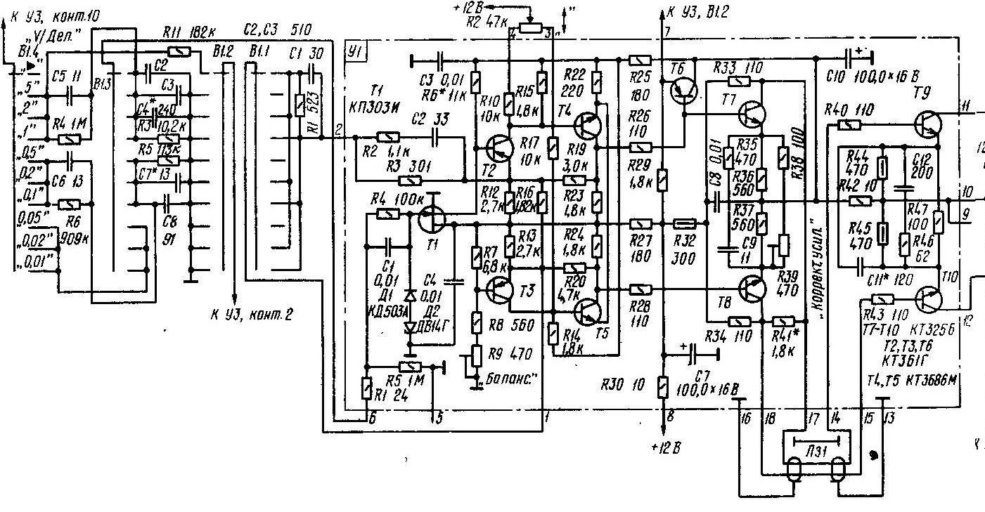

Евгений, если выставить движок R2 в среднее положение, а подстроечником R9 выставить на базе Т3 напряжение, равное на базе Т2, то при исправных элементах однозначно на коллекторах Т4 и Т5 напряжения будут равными.
Это же симметричные верхний и отражённый, как в зеркале, нижний входной УН!!!
Далее эти равности идут до ВО пластин.
Вроде действительно все симметрично, и напряжения, сл-но, должны быть одинаковыми в соответственных точках верхнего и нижнего плечей. Но! Есть асимметрия - разные резисторы R19=3.9кОм и R20=4.7кОм.
Проверил и нашел ошибку!
В верхнем плече у меня стояло 3.0кОм.
В аналогичной схеме С1-73 стоят одинаковые 1R20 и 1R21 =2.74кОм., у С-112 2.0кОм и 2.4кОм.
После того, как я поставил оба резистора по 3.9кОм, все напряжения стали симметричными с точностью до 0.05в в обоих плечах и вписывающиеся в табличные. Конечно, при соответствующей регулировке R6 при средних положениях резисторов R2 47кОм и R9.

А все-таки, почему нарушается симметрия плеч этими двумя резисторами - 3.9кОм и 4.7кОм? Это сопротивления обратной связи? Почему разные? А в С1-73 одинаковые...

может потому что там где резистор меньше, дополнительно подцеплен эмитерный повторитель

У САГИ нет эмиттерного повторителя в этом месте, но номиналы резистров те же - 3.9кОм и 4.7кОм.

он есть и в некоторых САГА ,а также С1-112, С1-94\3, ОР-1, меньший номинал стоит в том плече откуда берется сигнал для формирования синхроимпульсов

Евгений, браво! Не исключаю, что Вы первый, кто заметил разность в номиналах. Кстати, в ж. Радио R19 еще меньше --- 3 кОм (скорее всего это ошибка). Причин в 3,9 кОм, кроме эмиттерного повторителя (ЭП) нет. При подгрузке ЭП резистора R23 напряжение на резисторе падает, это приводит к увеличению тока Т2 за счёт OOC и базового тока Т4. А значит, восстановлению напряжения на R23.

Именно по этой схеме я и поставил 3.0кОм и никак не мог добиться нужной симметрии напряжений. Потом сравнил плечи и выяснил, где у меня ошибка.
В С1-73, сопротивления резисторв ООС в первом каскаде УВО одинаковые, потому что импеданс источников сигнала для горячего и холодного плеча УВО одинаковый - два повторителя на входе. В С1-94 - один повторитель. Потому перекос напряжений. Чтобы его выровнять, взяли резисторы разных номиналов в цепи ООС.
В более раннем варианте этого осциллографа - С1-90, о балансе по пост току думали меньше, и поставили эти резисторы одинаковыми, по 5,6Ком

ВикторС:
В С1-73, сопротивления резисторв ООС в первом каскаде УВО одинаковые, потому что импеданс источников сигнала для горячего и холодного плеча УВО одинаковый - два повторителя на входе. В С1-94 - один повторитель. Потому перекос напряжений. Чтобы его выровнять, взяли резисторы разных номиналов в цепи ООС. [/uquote]
Я обращал внимание на асимметрию на входе - в верхнем плече сигнал снимается с истока Т1, а в нижнем с его стока. Понятно, что при использовaнии FET-тразистора с N-каналом это несимметричные цепи. Но дальше этого нюанса моя мысль не пошла, и я упустил из виду, что в С1-73 два полевика на входе...
