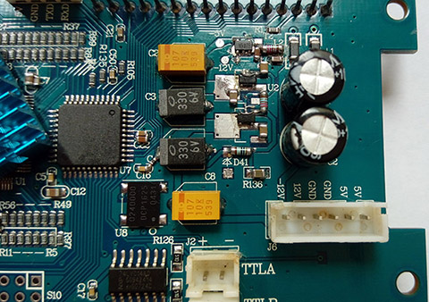

Приехал тут JDS2900, который в металлическом компактном корпусе. Он что, 16 битный что ли судя по количеству резисторов преобразователя R2R.

По описанию 14 битный. Какая полоса рабочих частот?
У меня младшая модель- 15 Мгц. Прогнал на анлизаторе спектра- сигнал очень приличный, вторая гармоника на уровне -40 дб от первой, а спуры прямого синтеза прячутся в шумах на уровне -70 -80 дб. Есть несколько палок непонятно от чего, скорее всего тактовая ПЛИС. Обязательно надо открутить радиаторы на выходных усилителях и нанести термопасту- китайцы зажлобились. А греются усилители прилично и вторичные импульсные преобразователи питания на плате немало потребляют - при амплитудах сигнала 20 В блок питания 5В 2А на пределе.
Может кто в курсе- в JDS6600 и возможно JDS2900 ограничени по частоте где спрятано- в процессоре дисплея или в плис? Может кто у кого есть в наличии два генератора на разные частоты переставить платы дисплея и сравнить, изменился ли предел по частоте?

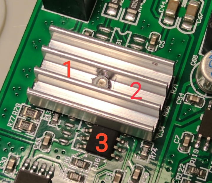

Всем доброго дня. Вопрос по генератору jds6600 60m.
Должен ли радиатор накрывать третий оу? Перед покупкой наталкивался на информацию о выходе из строя выходного каскада из за перегрева.
И если есть возможность у кого то из владельцев аналогичной модели сделать качественное макро фото платы. У меня китайцы на плате стёрли маркировку со всего, вплоть до транзисторов и диодов!
Такая картинка устроит?
https://sigrok.org/wimg/4/46/Jds6600-pcb-top-analog.png

Надо всю плату в хорошем качестве, чтоб все обозначения были читаемы.
