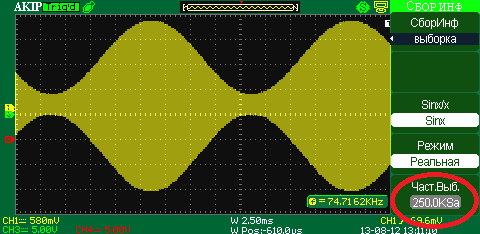

Уважаемый Прист, еще один вопрос, как на экране осциллографа будут выглядеть прямоугольные импульсы к примеру 100 кГц промодулированные синусоидальным сигналом частотой 50 Гц, хотя бы одна полуволна?
У меня два варианта осциллографа HPS10 и USB BM8021, откровенно говоря они такое показывают, что шерсть дыбом встает, а аналоговый справляется с этим отлично. Если есть такая возможность покажите пожалуйста.
Заранее прошу прощения за создания лишних неудобств.
P.S. Может кто наблюдал такую форму сигнала, как справляются цифровые осциллографы данного типа?
выглядеть будет вот так
проблема проявляющаяся в ваших "плюшевых" осциллографах стоит в недостатке частоты дискретизации, которая выходит из следующего - время записи цифрового осциллографа прямо пропорционально длине памяти и обратно пропорционально частоте дискретизации или Время записи = (Длина памяти)/(Частота дискретизации); отсюда получаем, что при выбранном времени записи (оно же время развёртки) Частота дискретизации= (Длина памяти)/(Время записи)
у вашего осциллографа HPS10 длина записи вообще 256 точек (это мало для чего пригодно), а у BM8021 3000 точек (не густо, но сойдет),
поэтому при той развёртке, что вы выбрали, частота дискретизации стала меньше, чем 100кГц (несущая вашего АМ сигнала) и вы уже не можете видеть эту несущую, а только ее стробоскопическое преобразование вниз + наложенная АМ модуляция (от вида этой смеси шерсть и встала дыбом)
АКИП-4115 имеет память 1М, что позволяет ему сохранить частоту дискретизации 250 кГц (она выделена на картинке) и видеть АМ сигнал, но если я сделаю развертку еще медленнее на один шаг, то и памяти 1М уже не будет хватать :) будет нужен осциллограф с бОльшей длиной памяти, что позволит иметь бОльшую частоту дискретизации.
Цифровым осциллографом надо тоже уметь пользоваться и знать его особенности.

Спасибо Вам большое, теперь не осталось ни каких сомнений в выборе АКИП 4115
этого достаточно для замены аналогового осциллографа (при условии наличия пикового режима). У аналогового осциллографа толщина линии луча обычно больше, чем ширина экрана/256.
