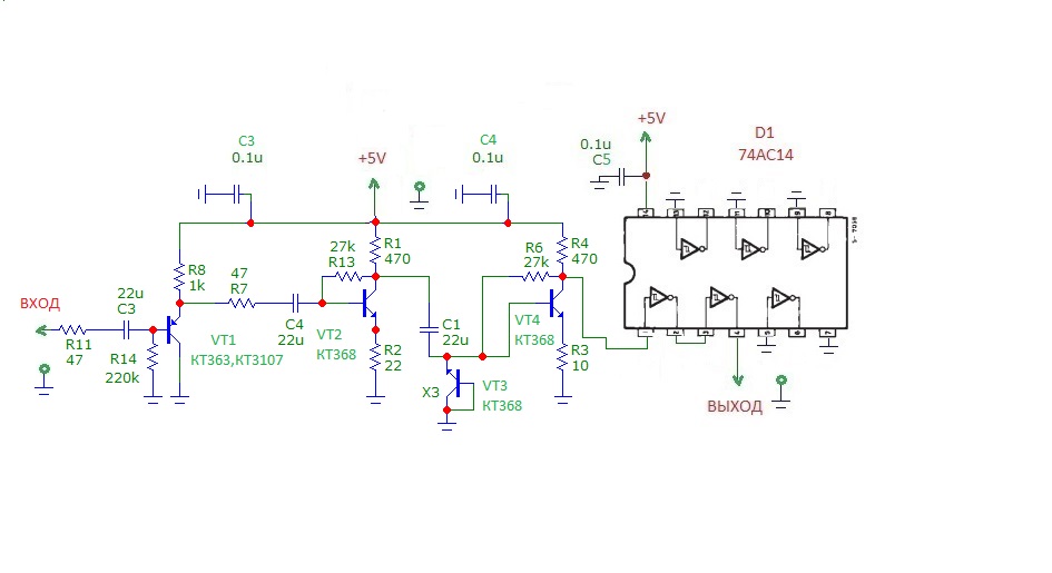

Какова нижняя рабочая частота?
Граничная частота НЧ по уровню -3Дб составляет 1.5кГц.
Если конденсаторы C1 и C2 увеличить до 22мкФ - граничная частота НЧ по уровню -3Дб составит 8Гц.

То есть, входное сопротивление равно 900 Ом.
 Заголовок сообщения: Re: Входной узел частотомера
СообщениеДобавлено: Пт апр 09, 2021 17:24:58
Зарегистрирован: Вт апр 28, 2020 14:36:43
Сообщений: 7
Вот это могу предложить - входное сопротивление не менее 50кОм.
Добавлен эмитерный повторитель.
Устроит?

Я перепробовал кучу простых схем - все работают примерно одинаково плохо. Сложные схемы работают чуть лучше, но они сложные. Если эту схему превратить в активный пробник - думаю, было бы нормально (вот этот дополнительный повторитель и вынести). При измерении чистого синуса работает любая схема, при измерении простых меандров - тоже практически любая. А вот при измерении чёрти чего - все схемы одинаково плохо работают. Нужен регулятор порога, как в осциллографах. Я уже упоминал про это. Вообще мы не обсудили параметры сигнала, например, его вольтаж. Чуйка в 10 мВ была бы окей.
Чувствительность на частоте 1кГц составляет 10mV, на частоте 100МГц - 40mV.
Максимальный входной сигнал - до 3V амплитуды.
Подправил схему,изменил нумерацию , и лучше все-таки формирователь сделать на СМД -элементах!

смотрел схемы других частотомеров. Входной каскад на транзисторе примерно одинаков во всех схемах.
Входные каскады на транзисторах разные бывают. Но по приведенной схеме входное сопротивлении будет крайне низким.
Совсем не низкое - 150k точно будет

частотомер - не осциллограф, ему входного и 10К хватит....просто надо знать куда и как его подключить
