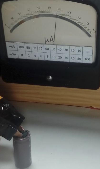

А что означают цифры на индикаторе? Почему 7 - это 5иОи, 4 - 10? Какая-то странная шкала. :)
Ну и желательно перемерять пару партий резисторов, с фотоотчётом по каждому резистору.
Шкала в обратную сторону! :)

Шкала пинцета-измерителя экстремально низких ESR.
Конденсатор Low Impedance(max.ESR-0,012Ом).
ESR-8,4мОм.
Керамика-100мкФ
Чистый ESR-0,0002Ом
Меандр
F-350кГц
Uт-100мВ
Пинцет MAX 253 Ceramic

Кроме обычных измерений параметра ESR,большой интерес представляет анализ пинцетом этого параметра на шинах параллельного соединения низкоимпедансных конденсаторов.
Шина 5х1500мкФ OST RLX Ultra Low ESR.
Пинцет.
Цифровик.
Керамика-100мкФ
Чистый ESR-0,0002Ом
Меандр
F-350кГц
Uт-100мВ
