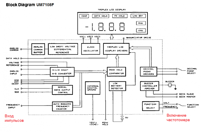

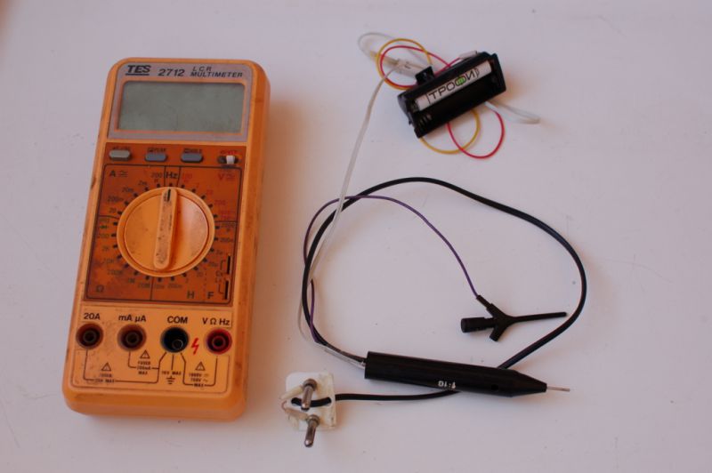

Посмотрим на внутренности мультиметра TES 2712 на чипе UM7108F.
Критически важные характеристики сигнала на счетном входе чипа UM7108F.
Минимальное напряжение входного сигнала должно превышать на 1V потенциал земли.
Максимальное напряжение сигнала - на 1V меньше напряжения батареи +9V.
Собственно входной формирователь мультиметра TES 2712 на микросхеме 74НС14D.
Вид на входные клеммы, через которые и измеряется частота входного сигнала.
Вид на клеммы с обратной стороны. Длинна дорожки от клеммы до входа формирователя на 74НС14D примерно 120мм. От выхода 74НС14D до счетного входа чипа UM7108F примерно 100мм.

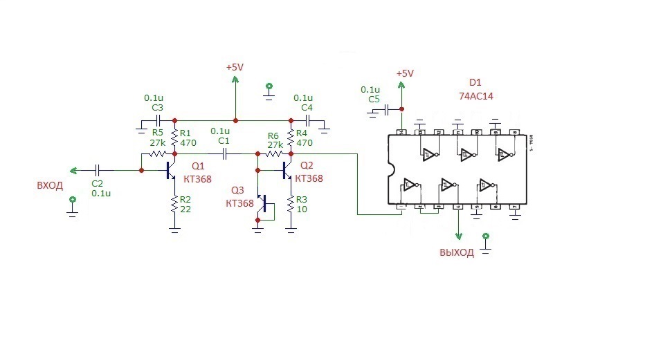

А как такой входной?
Входной.gif [13.57 KiB]
 Заголовок сообщения: Re: Входной узел частотомера
СообщениеДобавлено: Пн июн 01, 2020 00:06:00
Карма: 14
Рейтинг сообщений: 472
Сообщений: 2804
Под какие-то задачи может подойти (вы же не пишите, что от него хотите).....Основа схемы из "В помощь радиолюбителю" №99...
Повторитель на КП303 валит чувствительность после десятка МГц (когда изобретал до 50 МГц, то мне такой не понравился)....Хотя вход у ЦШ-01 работал очень неплохо.
Схем много, и все они в каких-то пределах работают...)))

1en2, благодарю за информацию по 10 МГц у КП303, думал, с общим стоком больше выдаст.
Попросил знакомый нарисовать что-нибудь попроще для школьного радиокружка. Он сам учитель физики, поэтому иногда обращается за советом. Я со статьёй Овечкина не знаком, поскольку ВРЛ практически не читал. В ж. Радио он что-то печатал. Плагиатством не занимаюсь, так уж совпало. Но и автор статьи ― не создатель этого схемного решения. Это классика с расчётом режимов элементов под конкретный случай. Полевой из класса VHF с паразитными ёмкостями в сотые пФ, плюс грамотный монтаж, надеюсь, исправит положение. Если получат 30…40 МГц, то будет достаточно. Там у него в школе осциллографы советские и выше этих частот на выходе ТШ уже не разглядят. И ГСС того же порядка.
Если есть предложения - рад увидеть.

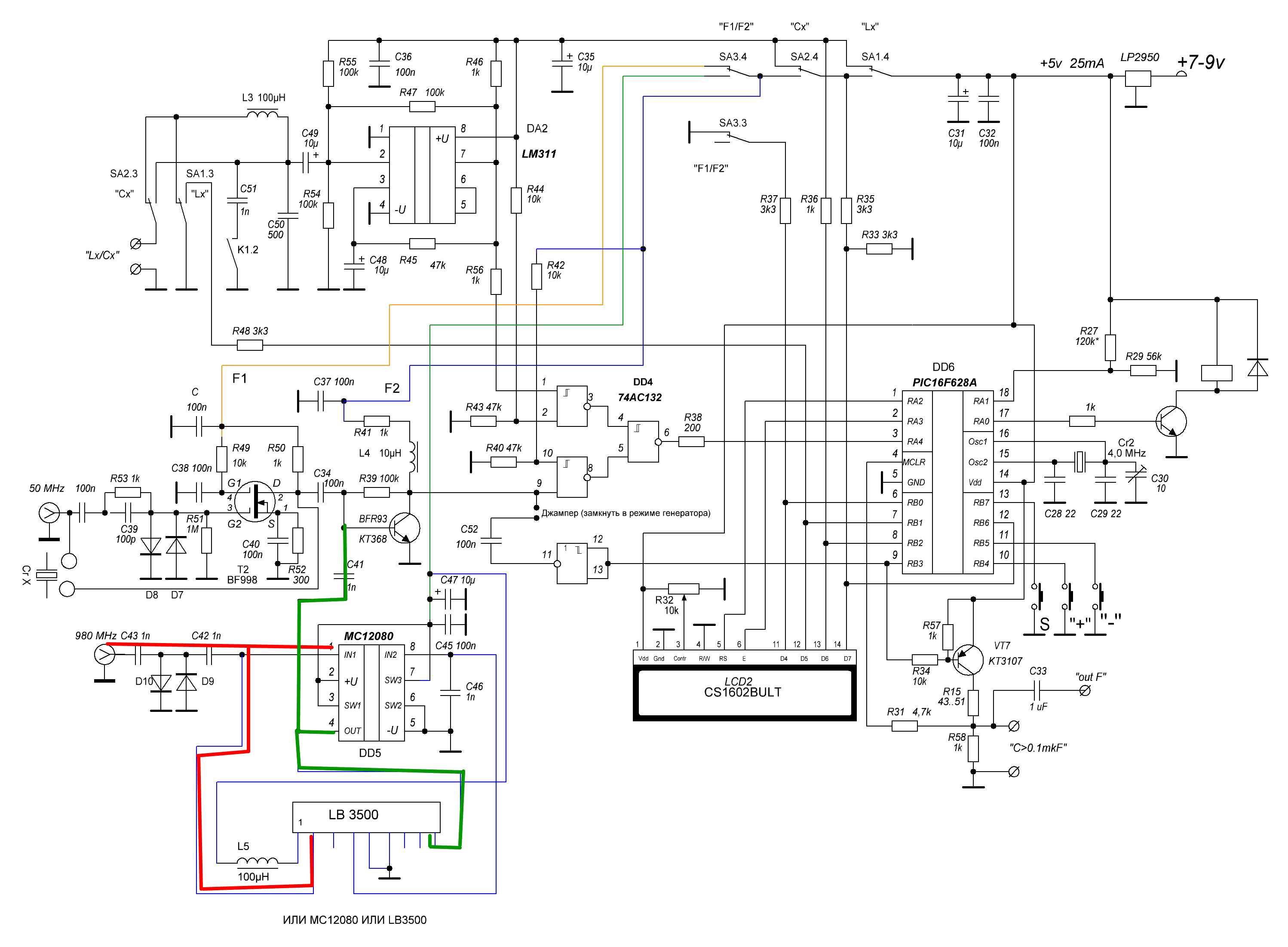

Доброго времени суток, хотел собрать частотомер, но потом вспомнил, что на моём старом мультиметре он уже есть(Victor VC9808+, по паспорту до 10MHz, по факту замерил до 18MHz), по принципу "нафига козе баян", появилась мысль сделать приставку делитель-формирователь для него, чтобы измерять более высокие частоты, и тут задумался как должно быть:
вх. сигнал - формирователь - делитель - мультиметр или наоборот: вх. сигнал - делитель - формирователь - мультиметр, или от формирователя вообще можно отказаться, сразу вх. сигнал подавать на делитель, а с него в мультиметр?

Вот так я включил МС12080 в частотомер Буевского. Чутьё отличное.

Понято, т.е сначала идёт делитель(а без делителя измеряет только до 50 MHz, сделано отдельным входом), потом триггер и после подаём на частотомер. Только не совсем понял зачем сигнал одновременно подавать и на MС12080 и на LB3500, они запараллелены :dont_know:

Не одновременно. Или или.
Ну вот же(красным вход, зеленым - выход). Где тут или? Не допру логику работы :facepalm:

Что там доперать? Какую впаяешь , та и будет работать.
А, понял теперь, я думал они две одновременно работают :solder:
