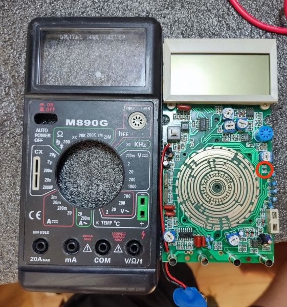

Доброго день. Мой 890g перестал работать на диодной прозвоке Разобрал увидел подгоревший резистор, не могу его распознать. Если есть у кого то возможность разобрать такой же мультиметр, что бы посмотреть какой там стоит резистор? Заранее благодарен. Резистор обвел красным.
 Заголовок сообщения: Re: Мультиметр M890G
СообщениеДобавлено: Вс авг 04, 2024 19:57:35
Карма: 34
Рейтинг сообщений: 313
Сообщений: 2091
Откуда: Харьков
99% токоограничивающий на 1.5 кОм. В режиме омметра тоже не работает?
СообщениеДобавлено: Вс авг 04, 2024 20:21:51
Зарегистрирован: Вс авг 04, 2024 16:17:38
Сообщений: 4
Да, Омы тоже не меряет
