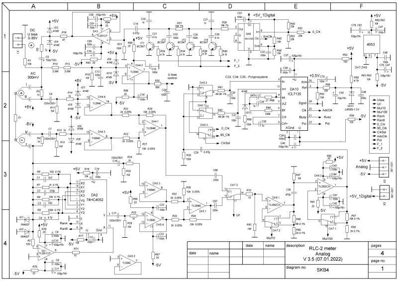

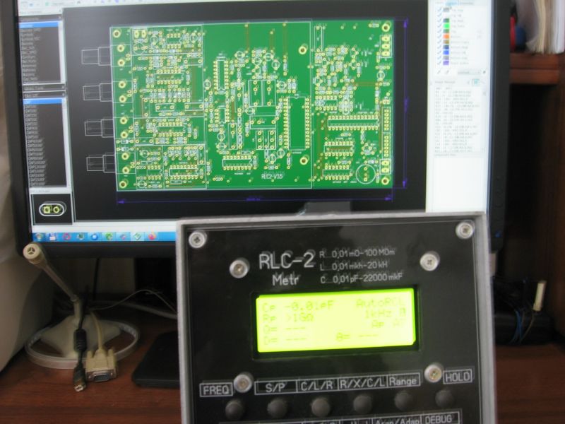

ValeriySKB4, Добрый день!
Может подскажете куда копать?
Собрал прибор на вашей плате V2.2.2M, запускал в соответствии с рекомендациями авторов, все напряжения и осциллограммы в норме, приведëнные вами в том числе.
Прибор показывает неверное сопротивление, 100 кОм показывает как 200 кОм, 4.7 кОм показывает как 2 кОм, при этом не реагирует на кнопки и пищит примерно раз в секунду.
Добавлено after 3 hours 57 seconds:
С кнопками разобрался, была поблема с монтажом платы дисплея.
При подключении сопротивлений прибор, как я понял, показывает максимальное сопротивление для выбраного диапазона, при этом выбор диапазона он всë же делает автоматичаски в зависимости от подключенного сопротивления.
К примеру 7.5 и 10 Ом он в обоих случаях покажет 10 Ом, а на резисторе 100 кОм он показывает 200 кОм.
Я не могу войти в сервисный режим, по длинному нажатию S6 открываются настройки зуммера, память щупов, частота АЦП, и ещë что-то, не помню, но сервисного режима нет.
Проверьте все резисторы - ( НОМИНАЛЫ) и --- Правильность их установки Проверьте напряжение опорного напряжения U= 0,5 v Пайку ножек АЦП Прошивку вы последнюю запрограммировали? Какой у вас микроконтроллер? У меня стоит контроллер PIC16F1788 При включении что у вас загорается на дисплее? (должна быть надпись RLC-Meter и v2.1 a03-20x4 ) Если в адаптере нет ( разомкнут) резисторов то дисплей показывает Ср-0.02 pF Rp > 1G и показывает Ар А7 (7 диапазон) И пищит динамик через 1 секунду --- Это говорит о том что показания установились в ОЗУ и не прыгают.
Проверьте хорошо номиналы. На сайте Александра Кравченко кажется об этом где то написано. На сайте форума ПРО РАДИО
https://pro-radio.online/measure/6873
Напишите ему он всегда помогает и лучше меня изучил прибор.
Я давно уже не занимаюсь этим прибором и уже все забыл.
Надо тщательно всю комплектацию и операционники проверить на годность. Из Китая присылают иногда некондицию.

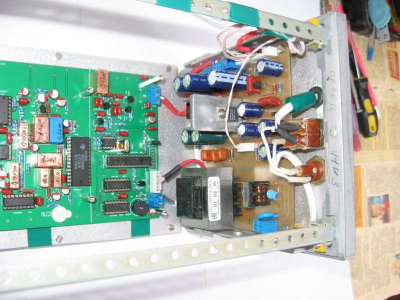

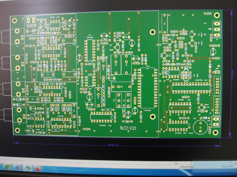

Там это, вспомнил ещё. Есть возможная возможность получить корпус от в7-40 с металоприёмки. В его блок экран влезет если что ваша плата ?

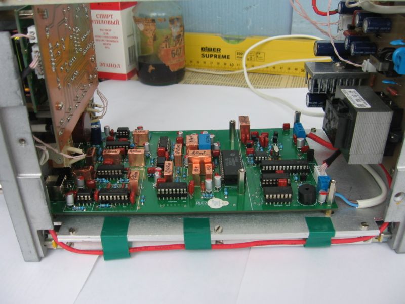

Плата имеет размеры 198,43 мм х 116,84 мм

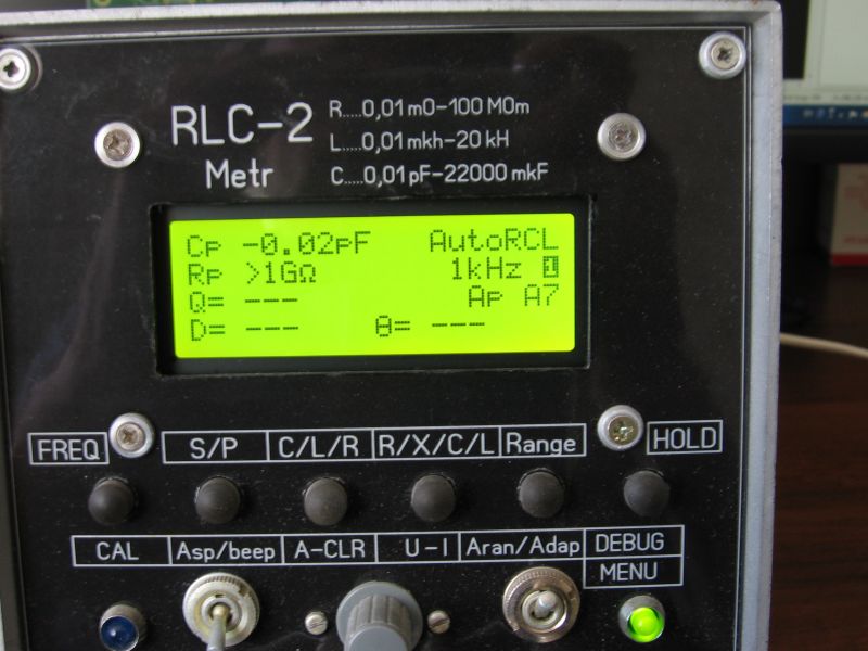

ValeriySKB4, здравствуйте!
В общем разобрался, нужно было сбросить калибровки, которые откуда-то в прошивке, может я ещë не до конца понял этот момент.
Но два дня копания в "железе" были зря, прибор действительно работает сразу, надо лишь впаять исправные детали.
Пока не проводил каких либо калибровок, погрешность измерений укладывается в допуски использованных резисторов в обратных связях и шунтах преобразователя I/U.
Тонкая наладка ещë впереди.
Спасибо вам большое за плату и сопровождение!
Я рад что вы разобрались. Платы все рабочие и их многие повторили. Удачи вам в наладке. При калибровке прочитайте всю документацию как правильно все откалибровать.
Желательно все версии АВТОРА.

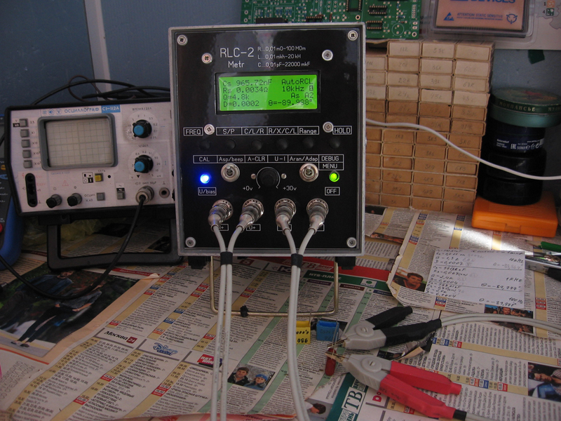

А не осталось ли у кого АЦП ICL7135 , походу мне достался какой-то левак, прибор показывает какую-то белиберду, и не реагирует на щупы, хотя все напряжения и осциллограммы в норме. До АЦП все можно проверить и подладить, а вот после никак.

Билеберда не обязательно может быть из-за АЦП, опишите подробнее поведение прибора, его показания, реакцию на нажатия кнопок, по возможности отвечу.

Так понятней, описывать долго.
https://disk.yandex.com/i/7YCTIgpCJ27PeQ

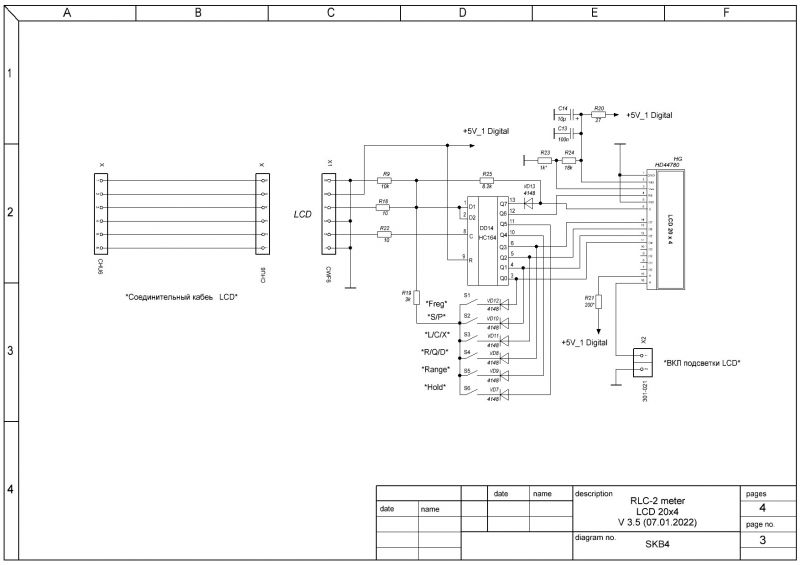

В режиме отладки (длинное нажатие S6) листайте второй и пятой кнопкой влево и вправо соответственно, шестая кнопка это выбор "подменю".
То-есть когда загорается setting не нужно нажимать снова шестую кнопку, листайте пятой вправо дойдите что-то типа reset def и нажмите шестую, сбросьте калибровки.
Так же в режиме seting листайте влево и вправо, там есть вкл/откл звука и вкл/откл OSL, попробуйте отключить OSL, как изменится поведение прибора.

Нет реакции на щупы, и в отладке одинаковые U и I плюс ко всему на экране полный бред, вот где проблема.

сергей999, АЦП проверьте вытащив микросхему синхронного детектора (DA9) и подайте плюс опорного напряжения на вывод 10(замкните его с выводом 2), а вывод 9 замкните на землю, перейдите длинным нажатием S4 в показания чисел, везде должно быть 9999 или около того.
В даташите на АЦП посмотрите ратиометрический тест, у авторов прибора это в статье тоже есть.

Об этом знаю, делал, нет реакции АЦП на напряжения, дохлый ацп. И Али глотку перекрыло, где заказать.
