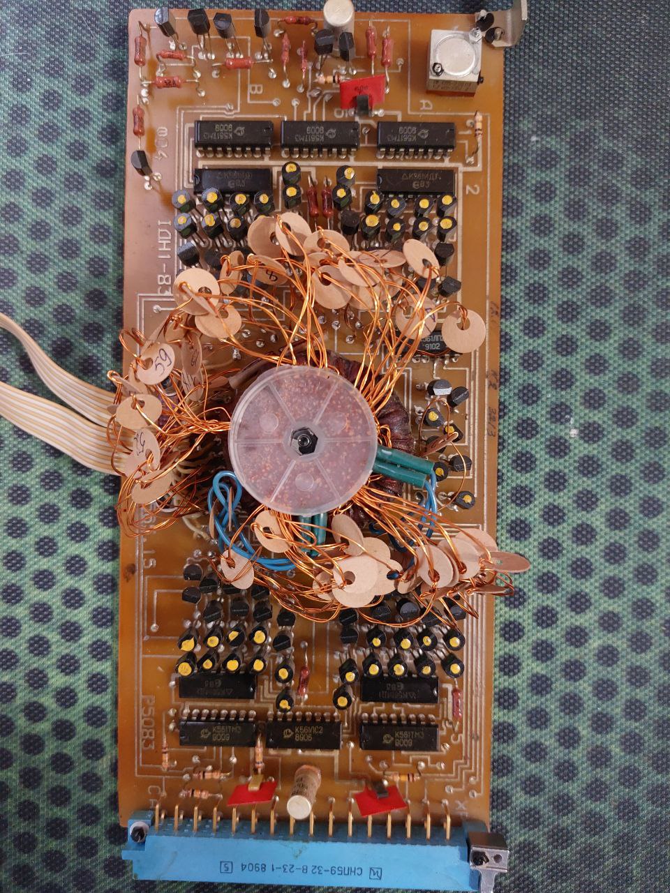

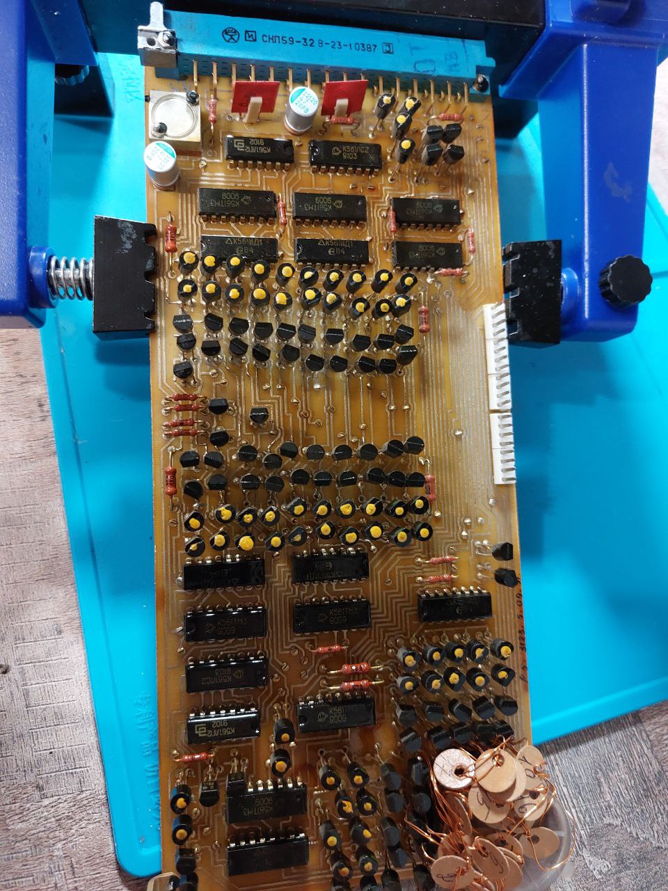

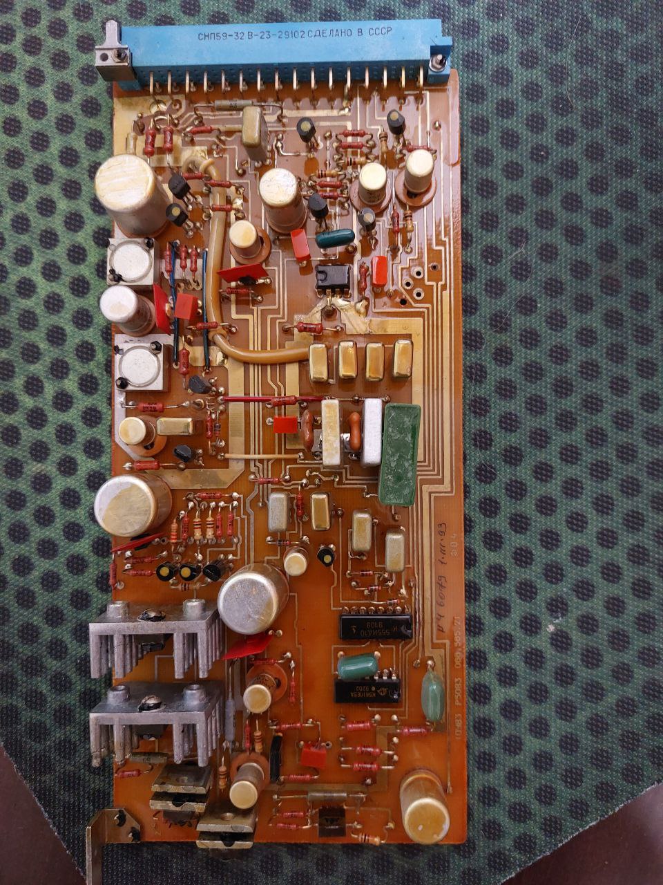

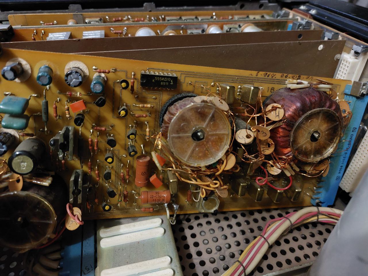

Я был неприятно удивлен увидев как и из чего собран Р5083. Думаю Р5079 будет схожим. Краснодарские и минские приборы с ровными укладками деталей, качественными платами и дорогими компонентами меня разбаловали. Сразу предупрежу метализаций в переходных отверстиях Р5083 не было. Все переходы на проволочках. Если микросхемы выпаять то расплавить заново переход очень трудно.
Вот собственно что внутри. Электролиты меняли до меня уже. Их сразу под замену от греха подальше. Номиналы лучше соблюдать они там все в сигнальных цепях, все каскады частотозависимые настроены на резонанс и нужный уровень усиления.
СпойлерИзображение Изображение Изображение Изображение Изображение Изображение Изображение Изображение Изображение Изображение Изображение Изображение Изображение
В моем поменяли, и сразу было заявленно что номиналы не соблюдены.
А в условиях отсутствия схемы, это добавит мне много радости по реверс-инженеренгу. :)))
Хотя мост работает, почти.... Чему я вообще говоря удивлён, отличное состояние для этих мостов! Насколько я понял, они сейчас все трупики... ну или почти все....
Настраивали то их на заводе на одних емкостях, вгоняя каскады в режим, а то что стало с конденсаторами за 30 лет, гарантирует, что каскады надо настраивать заново. Соблюден номинал или нет, заменена емкость или нет, уже не важно... надо настраивать в любом случае.
Посмотрел я твой мост по схемам... Вах! Разница всего несколько лет, а там уже все перепахали на ОУ и интегральные ключи.
И релюх насыпали горсть. Живые кстати?
Я к своему вот сижу ЗИП покупаю, релюхи естественно на первом месте!
Нееее... мой по старинке сделан, почти весь на транзисторах :))) Ключи? Боже упаси! Там даже ОУ и те редкость!
И жесткая логика.... засилие жесткой логики, платы логики, горсити логики, мешки логики.... и все это греется... жрет... зато круто работает :)))
Нареканий к нему у меня пока ровно ноль. Даже колхозинг на платах и тот минимален.
Будь там печатки получше, заменил бы в своем всю 155-ю серию на что-то менее прожорливое... но наверное не судьба. Пусть как есть работает.
Добавлено after 38 minutes 57 seconds:
Приборы как приборы, что минские, что ваши. Я честно сказать большой разницы между скажем мостом и 42-кой не увидел.
Ну победнее мост да немного, но и год разработки у него более ранний.
А платы как платы, что там текстолит плохой, что тут.
У меня все переходы на заклепках, причем хорошо пропаянных заклепках.
Доводилось мне 42-ке как-то целую плату перепаять. Скажу, что мой любимый меткал ей пады рвет с тексталита точно так-же как и на этом мосту. Разницы никакой :))) :))) :)))
Что там сидел все прозванивал после пайки да и вообще... что тут...
Минские приборы напротив геморроя мне этими своими панельками доставили очень много. Пока все с корнем их оттуда не убрал, нормально ничего не контачило, даже с золотой метало-керамикой.
Я бы даже сказал, что в ваших приборах есть плюс! Золота серьезно меньше чем в минских, а это огромный плюс для их цены.
Когда в минских там счет золота идет на десятки грамм, то тут всего несколько. А значит купить их проще, даже буквально за еду!
