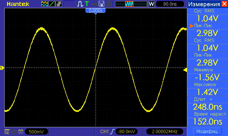

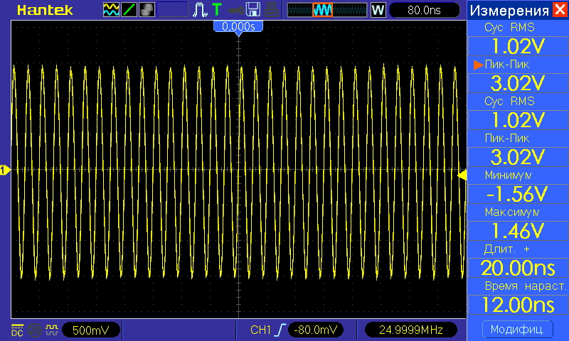

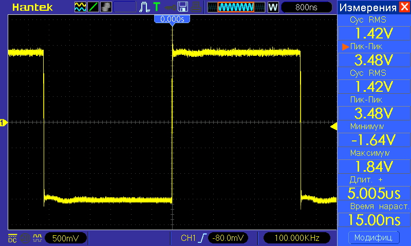

Вот фото с mhs5200 слегка модернизированного, максимальное напряжение у него теперь максимум 2В эфф (6В пик2пик) синуса на ХХ и 1В на 50Омах, т.е. что на генераторе выставляется то , что и есть но поделенное на 10. Мне не нужны 20В неизвестно чего, пошел на компромисс - убрал усиление вых. каскада и получил в замен нужную полосу пропускания.
Меандр 100кГц :
Меандр7МГц :
Меандр 25МГц, видно джиттер :
Меандр 25МГц , видно паразитную амплитудную модуляцию , возмодно это причина джиттера или наоборот, на синусе его не наблюдается:
2МГц синус 2В эффективных :
25МГц синус 2В эффективных :

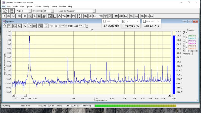

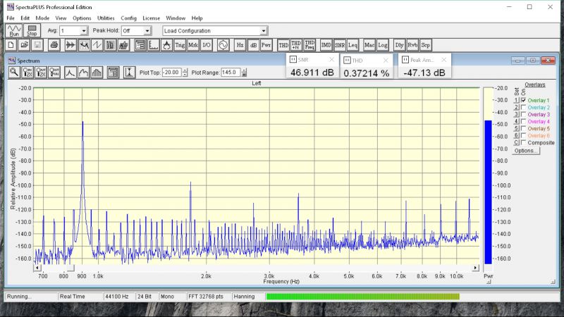

Хотел еще привести спектр сигнала с 5200 , полученнный с разных звуковух.
SB1240
e-mu tracker pre usb, почему-то весь спектр усыпан сеткой 50 Гц в отличие от 1240:

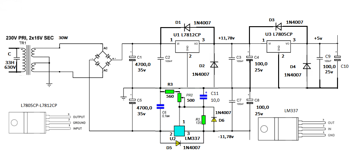

блок питания - фото
Добавлено after 32 minutes 51 second:
Re: Выбор генератора DDS: FY3200S, MHS5200A, FY2320, MHS2320A???
Может кто сделает по лазерно-утюжной технологии?У меня пока нет лазерного принтера-на днях приобрету б\у.Будет просто более красивая картинка-да и разводка получше чем на скорую руку дедовским способом.

"По лазерно-утюжной технологии" более сложные схемы нужно разводить. Для блока питания того, что у вас сделано достаточно.
Я вообще давно не травлю платы (не требуется под мои мелочи) , использую вырезанные специально заточенной фрезой ( сверлом) пяточки.
С CMD монтажом сложнее - там режу.
