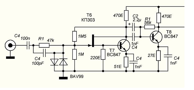

Перепаял с пол сотни разных схем, но самой простой (и работает до 80МГц точно) оказалась эта:

Здраствуйте. Помогите пожалуйста с расчетом схемы формирователя импульсов. Не знаю как рассчитать усилитель на транзисторах.
А зачем его рассчитывать?
Тему перенес сюда.
Вот у нас здесь в теме он выложен со всеми элементами.
Берите паяльник и паяйте.
http://www.forum.radiokot.ru/forum/down ... 940bc00dba
Полевой транзистор можете поставить как у Вас с изолированным затвором.
aen

Может кто нибудь сможет объяснить зачем нужен R1 и C5, заранее спасибо
